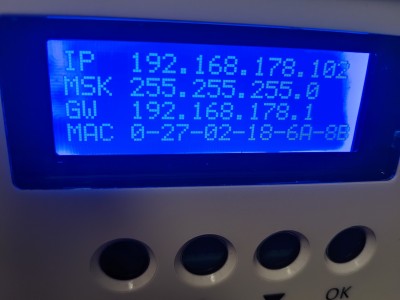

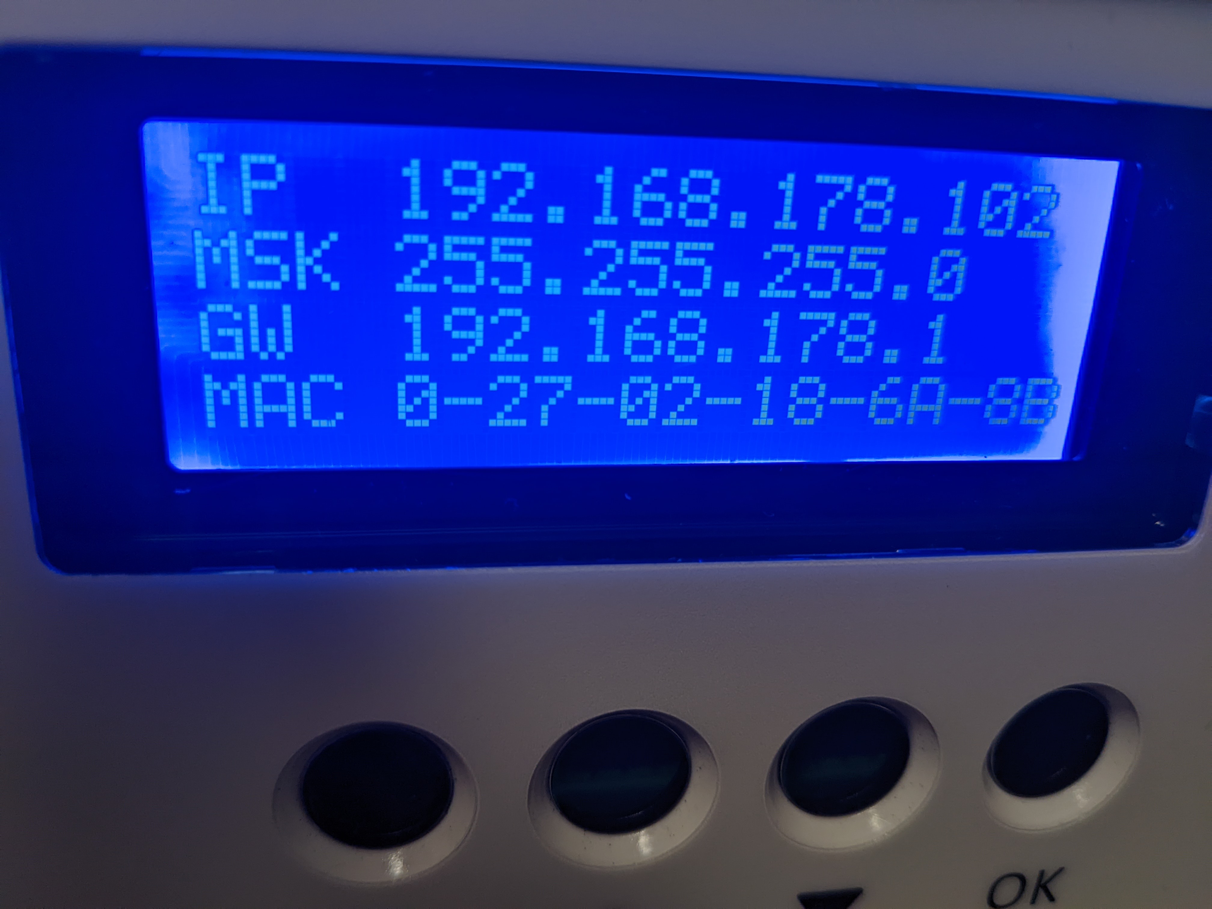

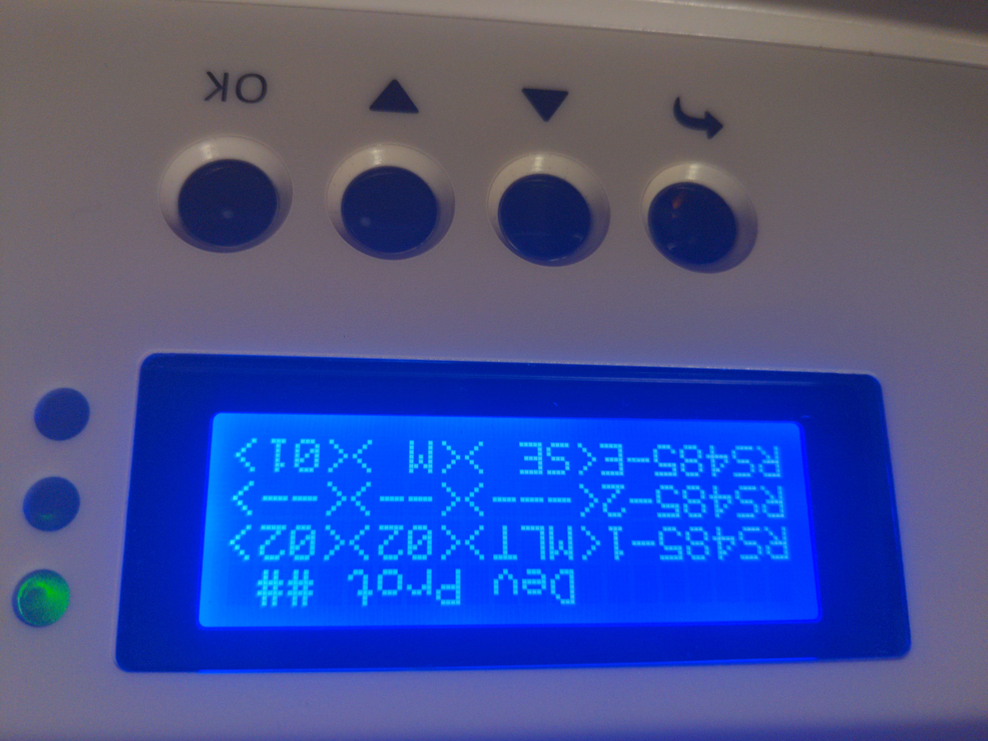

Re: OpenWB - Solaredge Konfiguration
@GerryGF
Wie das Bild vom WR Batterie vermuten lässt, ist am RS485-1 das SolarEdge SmartMeter und die Batterie angeschlossen. Am RS485-E vermutlich der PV-Wechselrichter als Slave (da am 192.168.178.102 als "M" Master konfiguriert).
=> bitte prüfe, ob am Batterie WR auch Modbus aktiviert ist (müsset auf einer der Anzeigen auftauchen, wenn du die Anzeigen durchklickst) Vermutlich aber nicht, das im Fehlerprotokoll ein Fehler zu 192.168.178.102 kommt.
Das müsstest du aktivieren an dem Batterie-WR. Dann bei der EVU Konfiguration die 192.168.178.102 eintragen.
(Ich habe eine ähnliche Anlagenkonfiguration, mit dem Unterschied, dass mein PV-WR nicht noch zusätzlich per LAN auslesbar ist und nur über RS485-E die Daten überträgt)

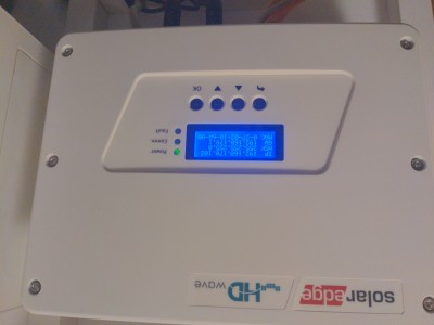

Wenn nur dein Batterie WR getauscht wurde, vermute ich, dass die Modbusaktivierung vergessen wurde. Dann würde ich vermuten geht es wieder, wenn am PV Wr nichts geändert wurde und es vorher alles funktioniert hatte.GerryGF hat geschrieben: So Jan 09, 2022 4:35 pm 16417459074033527468110671033812.jpg
Also leider gibt es beim Durchdrücken des SE5000H Display kein Punkt Modbus. Ich habe woanders gelesen, dass der Modbus im WR aktiviert werden muss wohl vom Installateur oder Solaredge. Das ist bestimmt nicht gemacht worden und deshalb gibt es keine Daten, oder?
Ich würde mich erstmal darum kümmern und mich dann wieder bei euch melden, wenn ich darf.
Hast du das Passwort, um ins Batterie WR Menü zu kommen? Dann kannst den Port aktivieren
