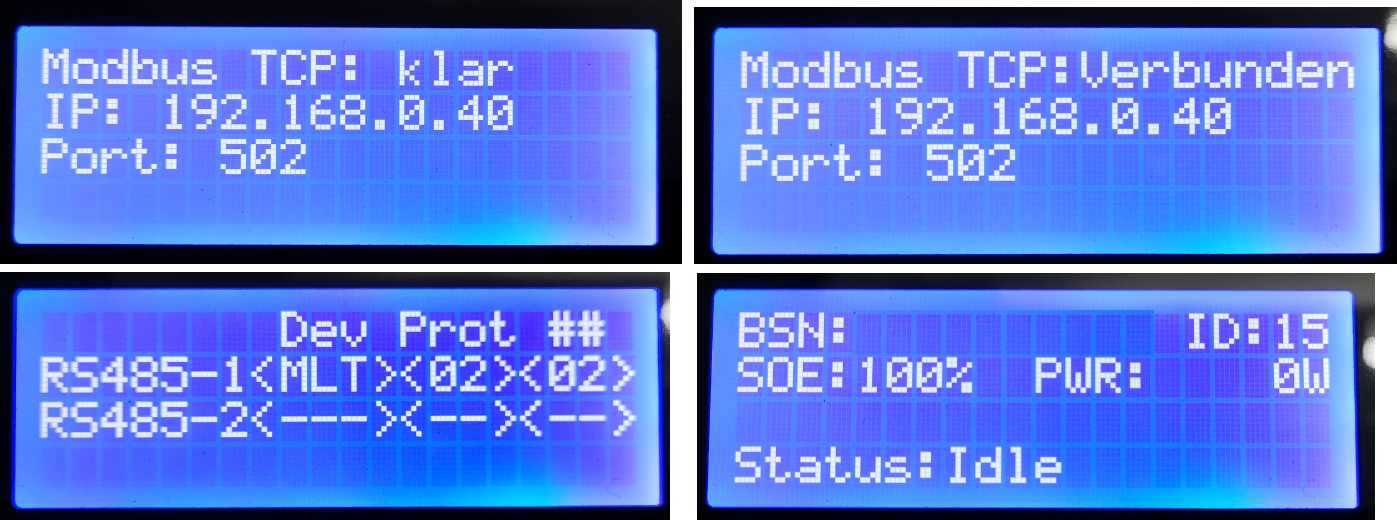

Ich habe mal meine Einstellungen des SolarEgde HD5000 Wave Wechselrichter abgelichtet:
ModBus - Einstellungen
SE - Modbus.png (1.01 MiB) 1162 mal betrachtet

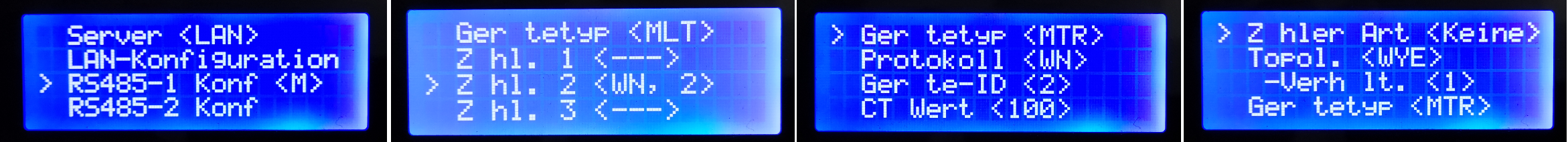

Kommunikationseinstellungen im WR - hieraus ergibt sich Energiezähler ID2 & Batterie ID15:
(2.19 MiB) 129-mal heruntergeladen
Als IP Adresse habe ich die 192.168.0.40 bei OpenWB hinterlegt.

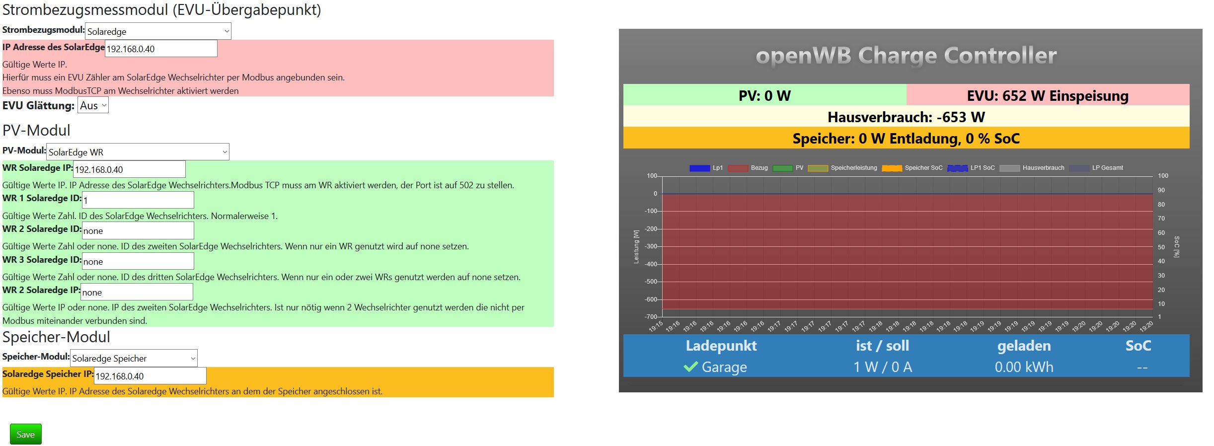

Sobald ich die WR-ID auf 1 stelle friert meine EVU Einspeisung ein:
(399.18 KiB) 129-mal heruntergeladen

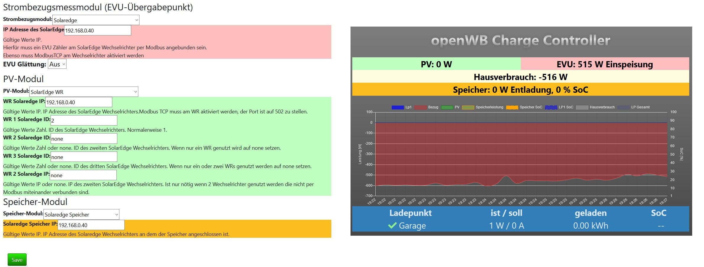

Wenn ich dem WR ID2 verpasse zählt zumindest der EVU wieder richtig (das passt auch mit den SolarEdge Daten im Monitoring zusammen):
(385.24 KiB) 129-mal heruntergeladen

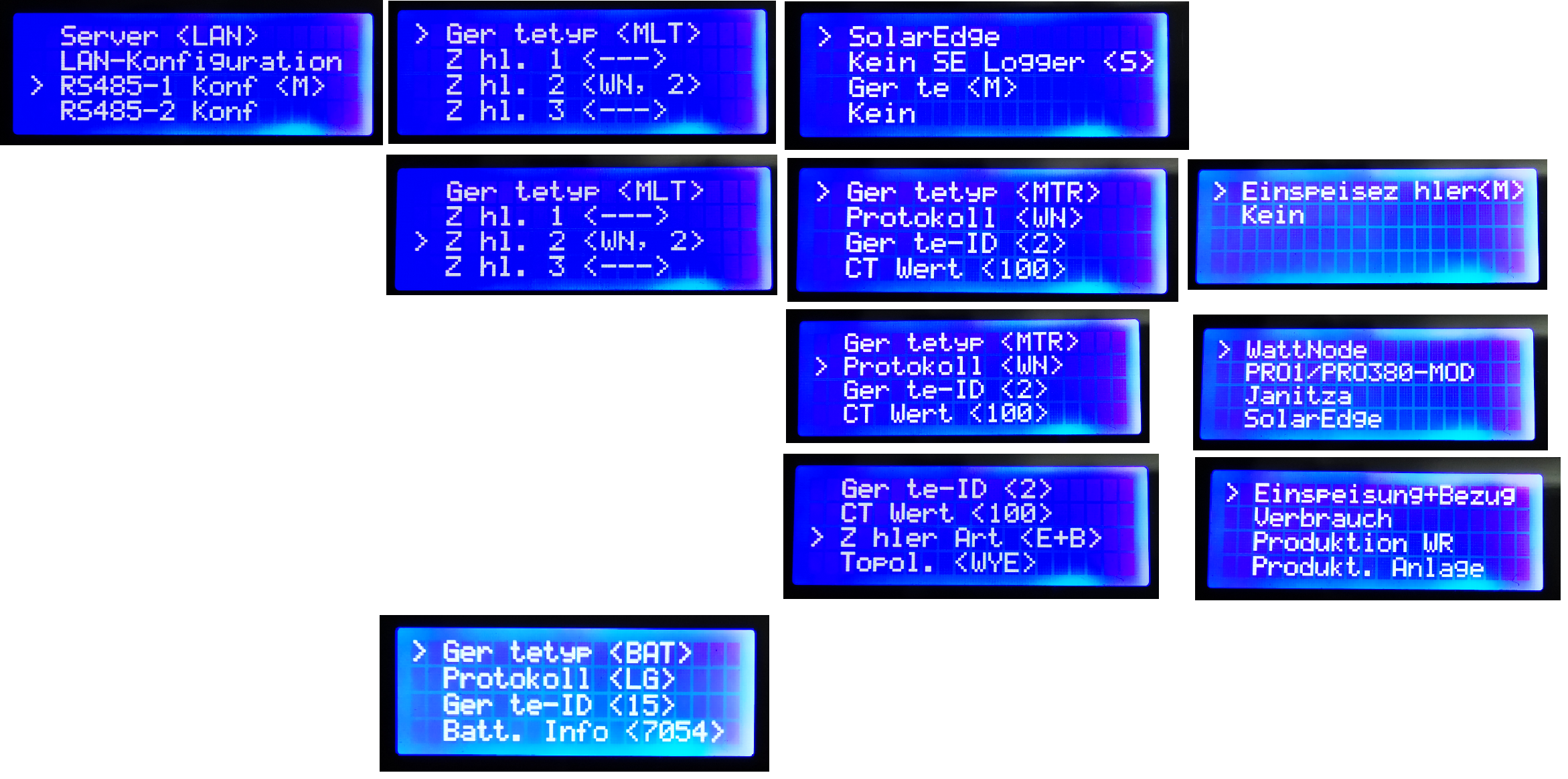

Habe an der Wechselrichter-Konfiguration nochmal ein bisschen was geändert und schon funktioniert die OpenWB Anzeige wie sie soll (inkl. WR ID = 1)!
Und zwar muss man unter "RS485-1 Konf" beim "Zähler 2" die Zählart auf "keine" stellen - hier war zuvor "Einspeisung / Bezug" ausgewählt - das war der Fehler.
(960.36 KiB) 127-mal heruntergeladen
