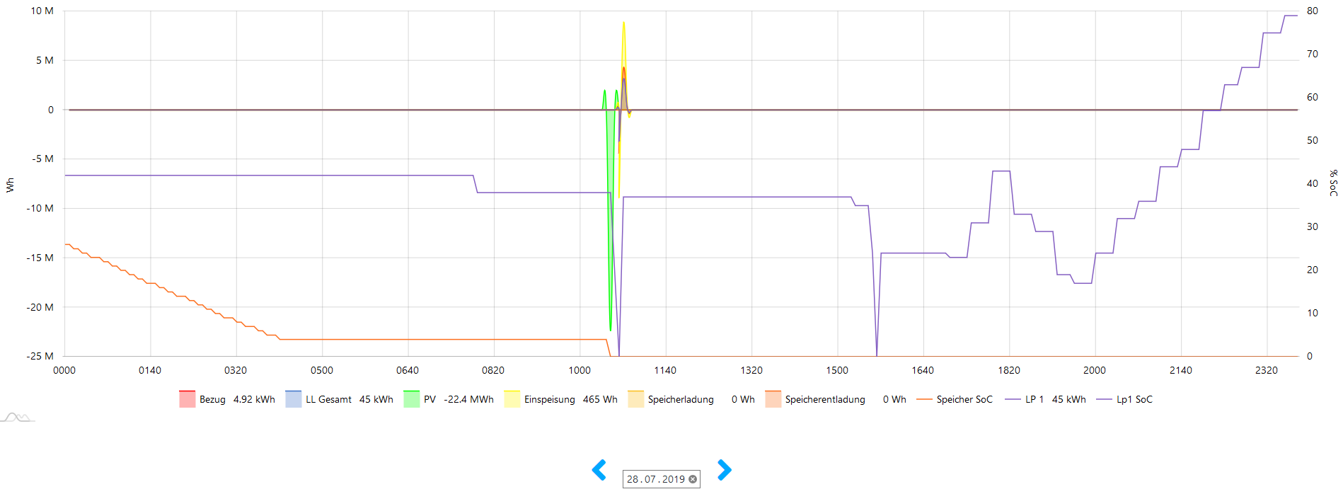

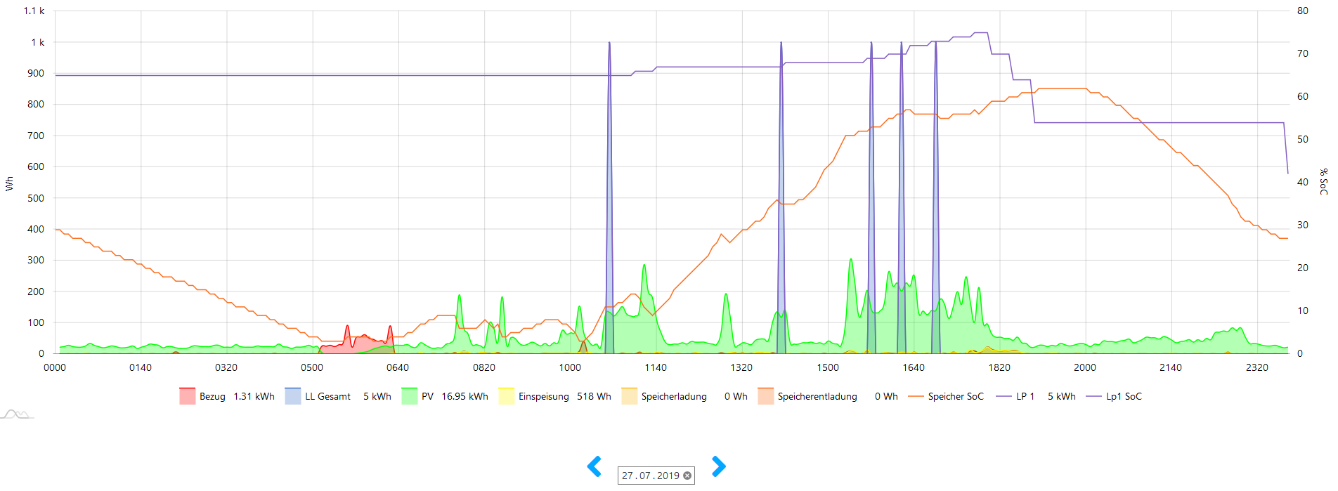

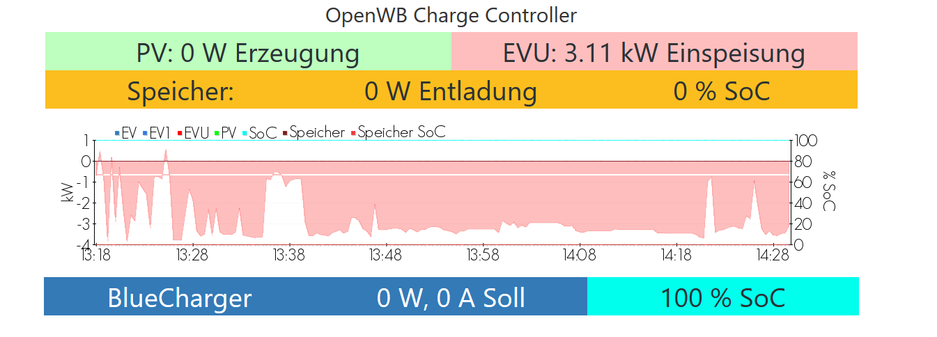

Vor Kurzem habe ich auf die series2 Standalone mit Display geupgraded, erst mal war alles plug-and-play und lief genauso problemlos weiter. Seit Mitternacht (soweit ich den Graphen richtig deute) vom 27. auf den 28.07. wird jedoch die PV und Speicher Leistung nicht mehr ausgelesen und steht konstant auf 0W. Seltsamerweise wird die EVU Leistung nach wie vor problemlos ausgelesen, ebenfalls über Modbus TCP und ebenfalls vom Wechselrichter. Auch die Steuerung der go-e sowie das Zoe SoC Modul funktionieren weiter problemlos, weswegen ich Netzwerkprobleme eigentlich ausschließen möchte.
Ich habe weder an Hard- noch Software-Setup aktiv etwas verändert, und soweit ich sehen konnte gab es auch keine automatischen Updates von Wechselrichter oder Netzwerkomponenten.

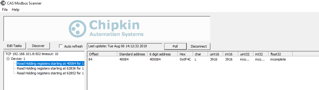

Seltsamerweise komme ich über den CAS Modbus Scanner über die IP des Wechselrichters aber an den PV Wert im Modbus Register 40084 (die ausgelesene Leistung stimmt auch mit dem PV Wert im SolarEdge Monitoring überein), was bedeuted dass der WR den Wert nach wie vor über Modbus TCP ausgibt. Daher vermute ich das Problem eigentlich in openWB. snaptec will sich das Ganze nochmal selbst über VPN anschauen.

return self.execute(request)Warum Bezug geht und PV/Speicher nicht ist nun die Frage.
