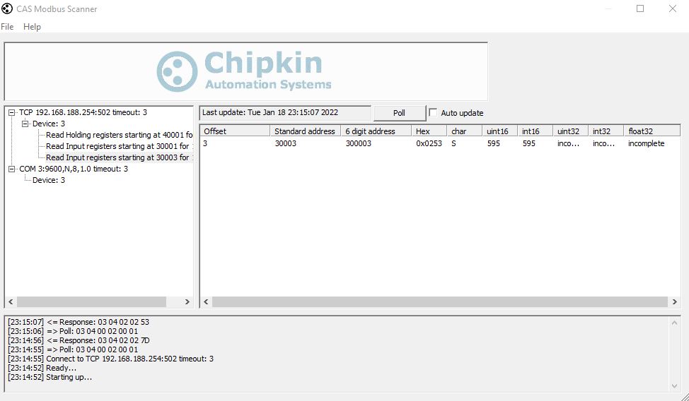

Die Fehlermeldung sagt halt "IllegalFunction". Aber in deinem Screenshot auf der ersten Seite sieht es schon so aus als würdest du da erfolgreich input register liest...
Man sieht in dem Screenshot unten die Antwort vom Server als Binärdaten. Kann man da auch die Anfrage irgendwo sehen?

yankee hat geschrieben: Di Jan 18, 2022 10:10 pm Man sieht in dem Screenshot unten die Antwort vom Server als Binärdaten. Kann man da auch die Anfrage irgendwo sehen?
Ja auch im Bild zu sehen, aber wohl für das ganze Register.
Ich habe mal noch eine neue Abfrage (2 mal) erstellt für 30003
[23:15:07] <= Response: 03 04 02 02 53
[23:15:06] => Poll: 03 04 00 02 00 01
[23:14:56] <= Response: 03 04 02 02 7D
[23:14:55] => Poll: 03 04 00 02 00 01
[23:14:55] Connect to TCP 192.168.188.254:502 timeout: 3
[23:14:52] Ready...
[23:14:52] Starting up...
Die Antworten im Modul SMA.py sind immer gleich...

jonas1611 hat geschrieben: Di Jan 18, 2022 10:27 pm Ich habe mal noch eine neue Abfrage (2 mal) erstellt für 30003
Mhh ok... In deinem log aus Python war es
2022-01-18 23:43:11: PID: 25883: pymodbus.transaction: SEND: 0x0 0x1 0x0 0x0 0x0 0x6 0x3 0x4 0x75 0x33 0x0 0x2
Function code ist zumindest gleich. Nur die Adresse unterscheidet sich (logischerweise).
Mach das doch nochmal mit der gleichen Adresse. Also auch die 30003 in Python. Und dann schauen ob das SEND hinten mit dem Poll aus deinem Programm identisch ist.
Edit: Mhh... ich sehe gerade noch... In Python fragt es Adresse 0x7533 (=30003) an. Das ist doch das Selbe. Und dann fragt es 2 Register an, die es lesen möchte. Bei deinem Programm, sofern ich denn die Ausgabe von deinem Programm denn überhaupt richtig interpretiere will es stattdessen nur einen Register lesen und zwar den Register 2. Also mal ganz doof: Was kommt denn in Python raus, wenn du es mit "client.read_input_registers(2, ModbusDataType.INT_16, unit=3)" versuchst?
