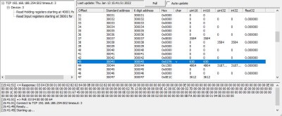

ich bin gerade am rumbasteln mit einem Growatt Wechselrichter MIC 600 TL-X.
Was habe ich schon geschafft... Der Growatt ist mit einem RS485 - Lan Adapter verbunden und er antwortet auf Anfragen mit einem Modbus Scanner.
Wie im Bild zu sehen, ist der Wert für die aktuelle Leistung im Registereintrag 30043 zu finden. Ich habe versucht ein bestehendes Modul (wr2_smamodbus) zu modifizieren, was aber nicht von Erfolg gekrönt war. Ich muss auch sagen, dass ich von der Python Programmierung keine Ahnung habe und ich deshalb aktuell auch nicht weiß, welche Werte da was wie bewirken.
Verändert habe ich den Wert in Zeile 17 der Datei sma.py von 30776 in 30043
resp= client.read_holding_registers(30775,2,unit=3) --> resp= client.read_holding_registers(30043,2,unit=3)
Auch ich habe eine OpenWB, teste aber auf einem 2 System mit SSH rechten.
Viele Grüße Jonas1611

Re: PV Modul Growatt
Nimm nicht das Modul als Vorbild. Es ist alt und eher unintuitiv. Nimm zum Beispiel lieber das modules/wr_tripower9000/tripower.py als Vorbild.jonas1611 hat geschrieben: Do Jan 13, 2022 10:06 pm Ich habe versucht ein bestehendes Modul (wr2_smamodbus) zu modifizieren, was aber nicht von Erfolg gekrönt war.
Die Leistung müsstest du zum Beispiel so bekommen:
with ModbusClient("DEINE WECHSELRICHTER-ADRESSE") as client:
power = client.read_holding_registers(30043, ModbusDataType.INT_16)
Und dann den Wert speichern mit:
get_inverter_value_store(1).set(InverterState(power=-power))-
