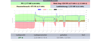

hab gerade den Beitrag hier gelesen, ich hab das gleiche Problem!
Gruß und danke Daniel

So Männer,
kurzes Update von mir. Hat mich heute nicht losgelassen.
Folgendes kann ich zu meinem Fall sagen:
Der Taycan lädt mit dem 1-Phasigen Porsche Charger ohne Probleme bei 3,6KW /16A
Keine Abbrüche. MIt dem 2 und 3phasigen von 7,2-22KW ebenfalls. Fahrzeug wird zuverlässig geladen.
Es scheint konkret ein Problem zu geben in der Anfangszeit. Ich konnte nachdem ich den Startstrom auf 10A (1-Phasig) gesetzt habe bis auf 9A runter. Bei 8 und weniger bricht der Vorgang ab, unabhängig ob die Batterie vorkonditioniert war oder nicht.
Ich hab leider heute keinen Tester zur Verfügung sonst hätte ich die Batterie ausgelesen...
@OpenWB: gibt es eine Chance in eurem Log zu sehen woran es liegen könnte?
@Random: Weisst du welchen VR Stand du hast? Bei mir ist der VR35 drauf mit dem geänderten Energiemanagement
Gruß Daniel
