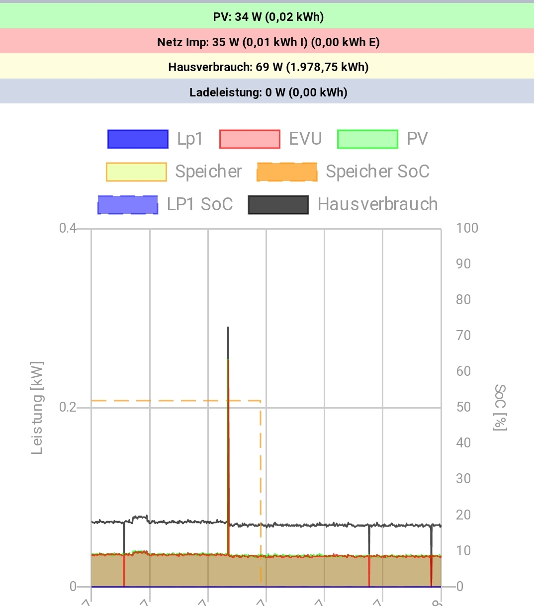

Re: PV KitKit zeigt Wechselrichter Verbrauch als Ertrag an
na wie zuvor.
PV 8w, Evu import 8w, Hausverbrauch 0Watt.
Auf der Startseite im Graph wird allerdings der EVU als 8 positiv angezeigt über der Null Linie und der PV Wert als 8 negativ
Moin,parateam hat geschrieben: Mi Jan 19, 2022 11:48 pm ja, evu und Pv als flexible Ip. Beide gleiche ip, jedoch unterschiedliche Modbus Id.
Habe beide Meter an einem PE11
das ist klar, sonst kämen keine Werte.
Da wir nun die gl. Version drauf haben, gäbe es noch nen Ansatz, warum bei uns verschieden ausgewertet bzw. verarbeitet wird.
Die Vorraussetzung ist eine gleiche Konfig.
Hier 1x SDM72 gleichzeitig als EVU und z. Zt. in PV1 je als "flex" konfiguriert. Könnte ich auch auf PV2 umstellen...
Welcher Zähler ist bei Dir im Einsatz?
Kannst Du heute Abend testweise nochmal konfigurieren und die Startseite zeigen?
Später könnten wir ggf. auch nochmal auf das andere PV- Modul wechseln.
Hallo, hatte gestern keine Zeit und heute sitz ich auch nicht davor, aber ich kann es aus dem Gedächtnis schreiben:
EVU und PV Zähler: SDM72M, angeschlossen mit der unteren Reihe zum Stromversorger, obere Reihe zu den Verbrauchern bzw. Plenticore
Modbus-LAN: Einer für beide Zähler. Folgend verkabelt:
Somit zeigt mir das EVU immer das an, was auch der EV Zähler anzeigt da direkt dahinter.
Modbus ID 155 und 166 wie im Kit konfiguriert. PE11 mit statischer IP 192.168.1.92 damit aus meinem normalem Netz erreichbar.
Im Grunde wurde nur die IP im Protoss verändert, und in openWB EVU und PV auf Kit mit flexibler IP gestellt und dort nur die IP geändert.
Hat auf Anhieb funktioniert und ich habe nur einen PE11.
Den zweiten aus dem Kit hätte ich mir sparen können. Ich unterstütze gerne das Projekt (oder mittlerweile die Firma), jedoch hätte mir das der Support auch raten können dass ein einfacher zweiter Zähler ausreicht. Die Materie mit Modbus war für mich neu und man wird schlauer.
