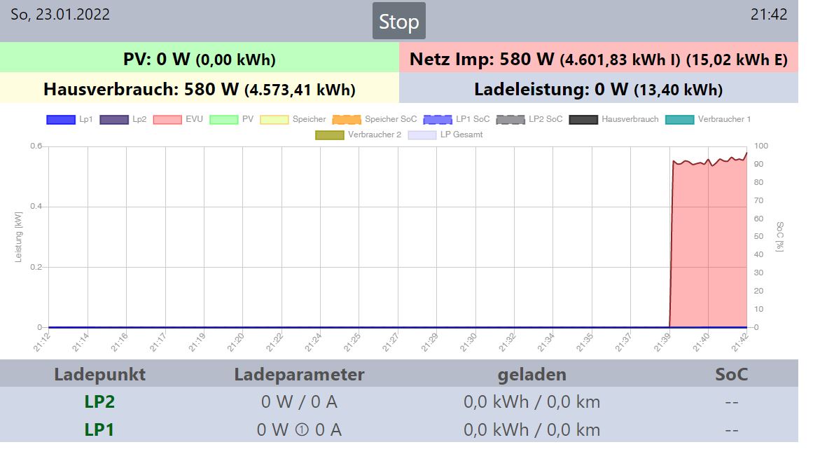

mahoso hat geschrieben: So Jan 23, 2022 8:01 pm Die "zweite"/"Slave" Box läuft Stand-alone wie erwartet. Sie läuft nur nicht unter der "ersten"/"Master" Box.
Die Master-Box scheint ein Problem zu haben - unabhängig davon, ob die zweite Box dran hängt oder nicht.
Ich vermute (ohne irgenwelche tieferen Einblicke), dass sich da im vorherigen Master-Slave-Betrieb irgendwas weggeschrieben hat, was nun nicht mehr über die Konfigurationen löschbar ist. Diese Fehlinformationen werden aber anscheinend immer wieder mitgeladen.
Im Normalfall würde ich auf Werkseinstellungen zurücksetzen, aber da das nicht vorgesehen ist und ich nicht vor Inbetriebnahme ein Image der SD-Karte gezogen habe, benötige ich ne Info, wie das geht.
Oder kann ich die SD-Karte aus der Slave-Box rausnehmen, klonen und in der ersten Box laufen lassen? Oder geht das nicht, weil die erste Box ein Display hat?

Gute Idee. Wenn ich Box 2 (ohne Display) zum Master mache, sieht es erstmal gut aus... aber nun taucht die Phasennummer (1) bei der anderen Box (die mit Display) in den Ladeparametern auf.
WB2 als Master (LP2)

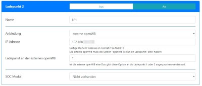

Nur mal so: wie hast Du die jeweilige "slave" Box in der Master konfiguriert?
Re: Fehler im Webinterface
Im Master (immer LP1) wird sie als LP2 mit externe openWB inkl. derer IP eingetragen.

LutzB hat geschrieben: So Jan 23, 2022 8:58 pm Nur mal so: wie hast Du die jeweilige "slave" Box in der Master konfiguriert?
Ich hab's so jeweils im Master gemacht - viele Möglichkeiten gibt es da ja nicht und die Allgemeinen Einstellungen der Slave-Box sehen es ja genau so vor: "An der Haupt openWB wird als Ladepunkt "externe openWB" gewählt und die IP Adresse eingetragen."
