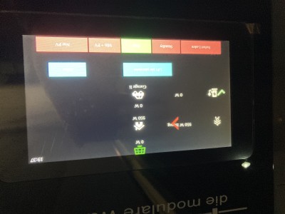

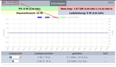

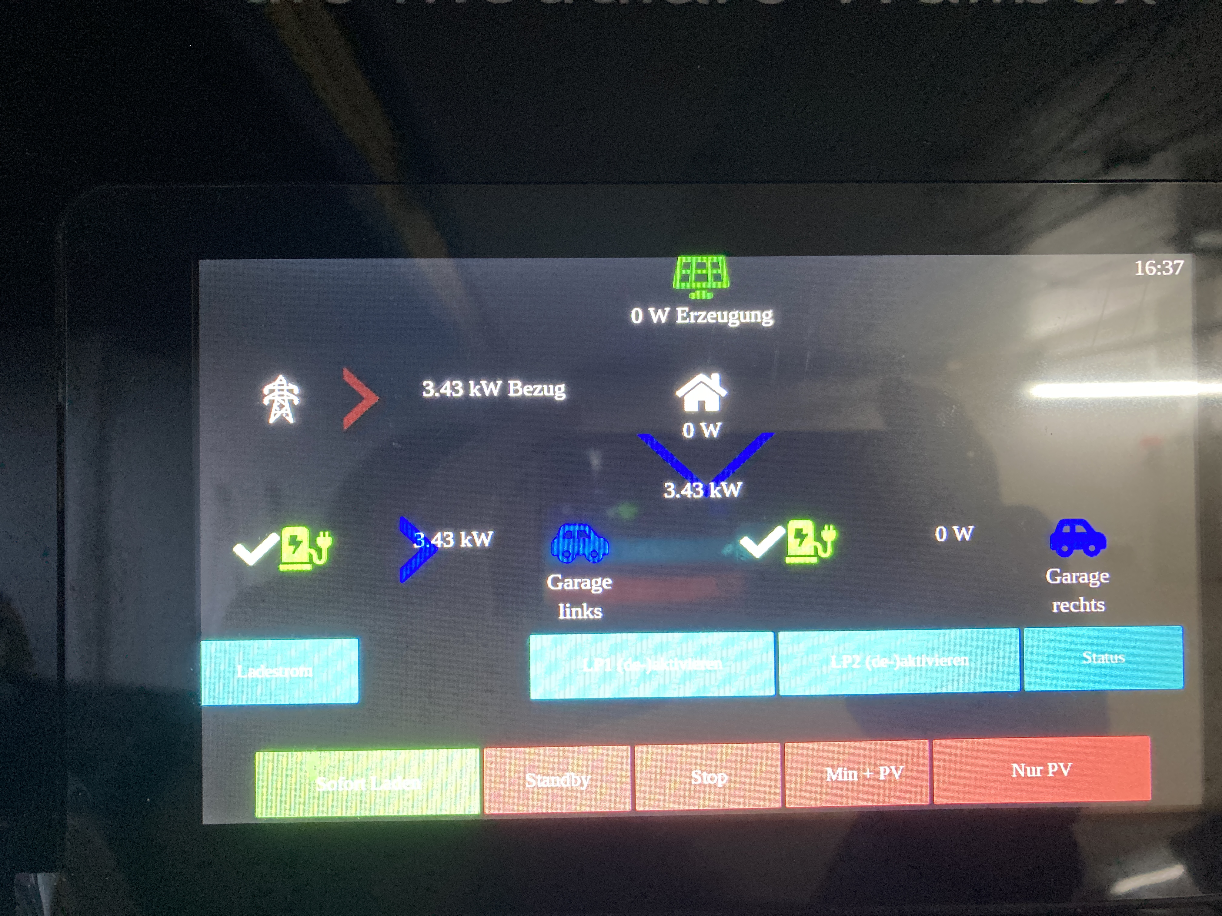

ich betreibe seit dieser Woche zwei oWB und verzweifle ein wenig an den Boxen. Außer dass sie mein Hybrid-Auto laden können, bin ich eher wenig begeistert.
Die GUI des Webinterfaces ist mir schlicht ein Rätsel:
1. Die „Master-Box“ mit dem Display, die beide Boxen steuern soll, zeigt mir Ladepunktnamen an, die ich anfangs mal eingegeben habe aber zwischendurch schon geändert hatte. Restart, Browser-Cache leeren, anderer PC, alles dasselbe Ergebnis. Am Display der Box werden wieder andere, zwischendurch mal eingegebene Namen angezeigt.
2. An der Master-Box hängt kein Fahrzeug, dennoch erscheint das gelbe Stecker-Symbol. Ladestatus-Log ohne Eintrag, Ladeleistung im Zähler 0 W.
3. An der „Slave-Box“ wird andauernd 0 W (1) 0 A als Ladeparameter angezeigt. Auch hier hängt kein Fahrzeug dran. Steckersymbol ist hier nicht da. Dafür wird dieser Ladepunkt im Display der Master-Box abwechselnd als blaues oder weißes Auto angezeigt.
Wie löse ich das?
Wie löse ich das?

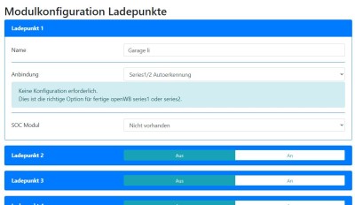

Ist die SlaveBox als "nur Ladepunkt" und in Masterbox als LP2 "externe openWB" mit deren IP eingerichtet?mahoso hat geschrieben: So Jan 23, 2022 3:26 pm Hallo zusammen,
Wie löse ich das?
Sonntägliche Grüße
mahoso
Wenn ja, hast Du ab dann nur noch über die Master Zugriff auf LP2. Alle Einstellungen kommen von der Masterbox.
Ist in Modulkonfig./ LP1 auch die "Series1/2 Autoerkennung" eingestellt?
Bei anfänglichen Problemen unter Modulkofig./ Ladepunkte den LP2 erstmal deaktivieren....
Dort kann auch jederzeit der Name des LP geändert werden.
Edit: Du kannst auch erstmal jede WB für sich als Master über die WebOberfläche mit gleichen Einstellungen konfigurieren und einzeln testen, bevor Du sie als Master/ Slave zusammenführst.

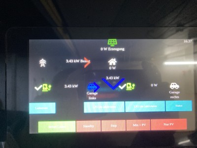

Hallo HSC,
ich hab die Autoerkennung angeschaltet (war auf Zähler Variante 1) und die GUI zeigte kurz die richtigen, aktuellen Ladepunktnamen an.
Nach einigen Minuten steigt die GUI aus, der Chart stoppt und die „alten“ Ladepunkt-Namen mit dem gelben Steckersymbol tauchen wieder auf.
Hausverbrauch & Co. werden weiter angezeigt.
Merkwürdig.
Bei der „Slave-Box“, also der externen oWB werden weiter egal ob als Slave oder Stand-alone die Ladeparameter 0W (1) 10 A im Modus Sofortladen bzw. 0A im Modus Stop angezeigt, auch wenn kein Auto dranhängt.

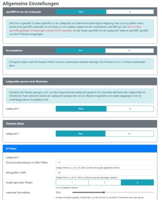

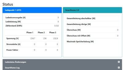

Welche openWB's hast Du da genau und je mit welcher Software?
Zuerst nur WB1: im LP1 Autoerkennung ein, LP2 auf aus und speichern. Gern auch mal einen Reboot. Danach nochmal Konfig. kontrollieren, ggf. neu setzen und speichern.
Danach bitte den Screen aus Status/ LP einstellen, gern auch die Startseite als standard- Theme.

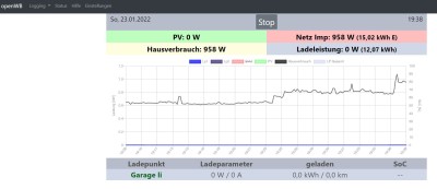

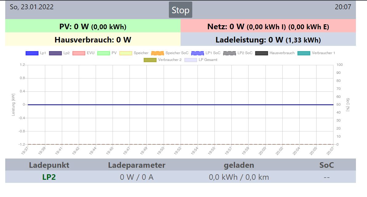

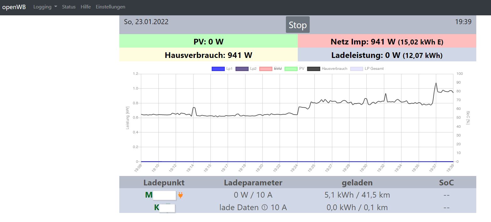

Re: Fehler im Webinterface

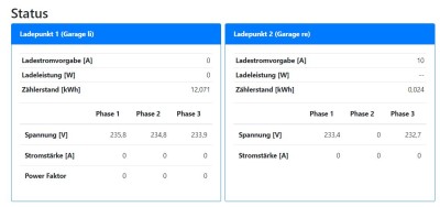

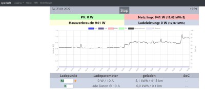

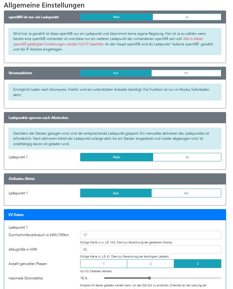

So sieht es aus:
- Beide oWB (Bausätze) sind nun Stand-alone, Reset, beide haben einen SDM72D-M als Zähler verbaut, beide die V1.9.244 Stable.
- oWB1 (vorher der "Master" mit dem Display)
Im Status von WB1 steht aber immer noch die zweite Box drin?!?!?
Neu ist, dass da jetzt "lade Daten" in den Parametern der zweiten, eigentlich in den Settings abgeklemmten Box steht. - oWB2 (vorher "Slave")
Alles unauffällig, auch die eingekreiste 1 bei den Ladeparametern ist weg.

Als die Boxen noch als "Master" und "Slave" liefen, wechselte die Anzeige an der oWB2 ständig von blau auf weiß und wieder zurück, obwohl weder ein Auto an der oWB2 geladen wurde noch am Kabel hing.

Noch ein Nachtrag:
Die GUI lädt nach dem Aktualisieren der Seite innerhalb des Charts das Datum "neu". Also direkt nach dem Refresh stimmt es, dann wechselt es auf den 17.1.22 (Tag der Inbetriebnahme) und kurz darauf wieder auf das aktuelle Datum.
Dennoch mit falschen Ladepunkten - und obwohl die oWB2 noch Stand-alone ist, werde jetzt wieder die Ladeparameter 0W (1) 10A angezeigt (10A ist klar, wegen Sofortladen - war vorher Stop).

Die "zweite"/"Slave" Box läuft Stand-alone wie erwartet. Sie läuft nur nicht unter der "ersten"/"Master" Box.
Die Master-Box scheint ein Problem zu haben - unabhängig davon, ob die zweite Box dran hängt oder nicht.
Ich vermute (ohne irgenwelche tieferen Einblicke), dass sich da im vorherigen Master-Slave-Betrieb irgendwas weggeschrieben hat, was nun nicht mehr über die Konfigurationen löschbar ist. Diese Fehlinformationen werden aber anscheinend immer wieder mitgeladen.
Im Normalfall würde ich auf Werkseinstellungen zurücksetzen, aber da das nicht vorgesehen ist und ich nicht vor Inbetriebnahme ein Image der SD-Karte gezogen habe, benötige ich ne Info, wie das geht.
Oder kann ich die SD-Karte aus der Slave-Box rausnehmen, klonen und in der ersten Box laufen lassen? Oder geht das nicht, weil die erste Box ein Display hat?
