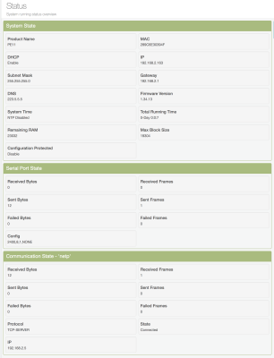

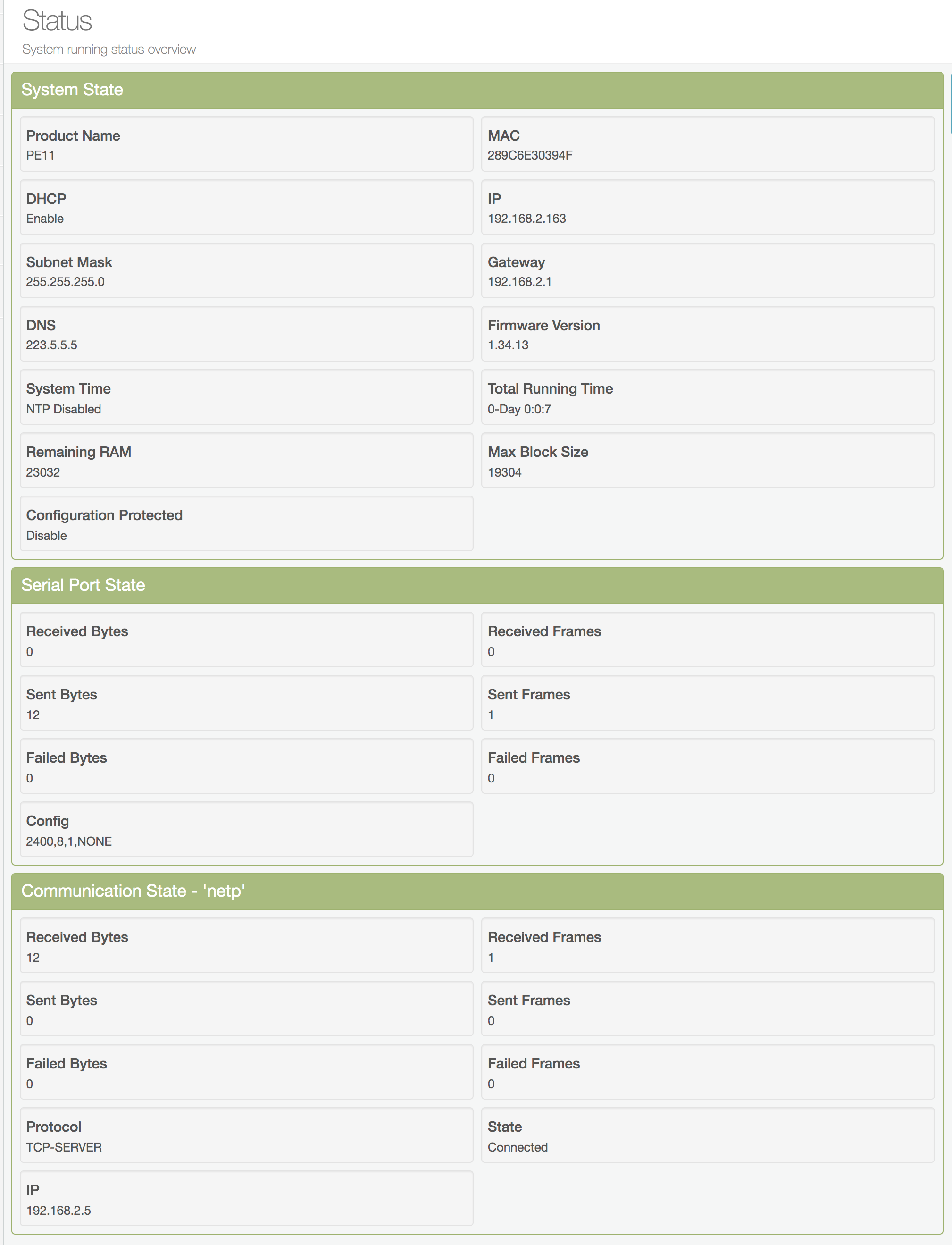

Soo SDM120M und Protoss-PE11 sind angekommen... ich habe mir einen Versuchsaufbau aufgebaut um es zu testen, leider bekomme ich keine verbräuche ins Portal, folgende Situation:
- PE11 und SDM mit 3 Modbus Kabl G B- A+ verbunden
- PE11 ans Netzwerk
- IP in der Fritzbox gesucht -> 192.168.2.163
- Wenn ich auf die IP surfe werde ich nach Anmeldedaten gefragt, diese habe ich nirgends gefunden, habe hier also nichts weiter gemacht
- Modbus ID auf dem SDM120M kontrolliert (Adresse 1)

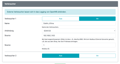

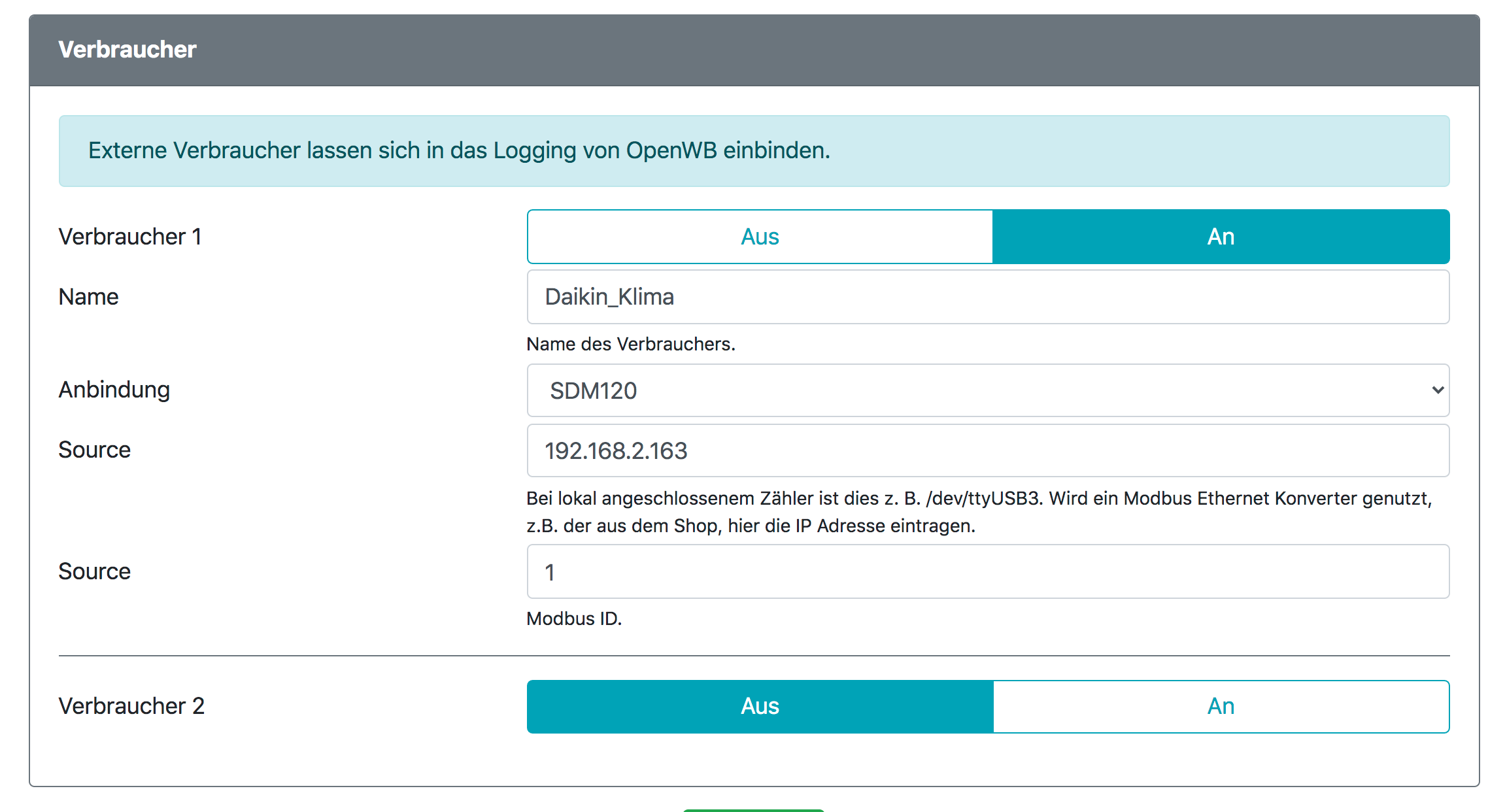

- unter Smarthome folgende infos hinterlegt :
Leider wird nichts angezeigt... Wo liegt der Fehler?

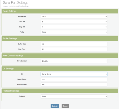

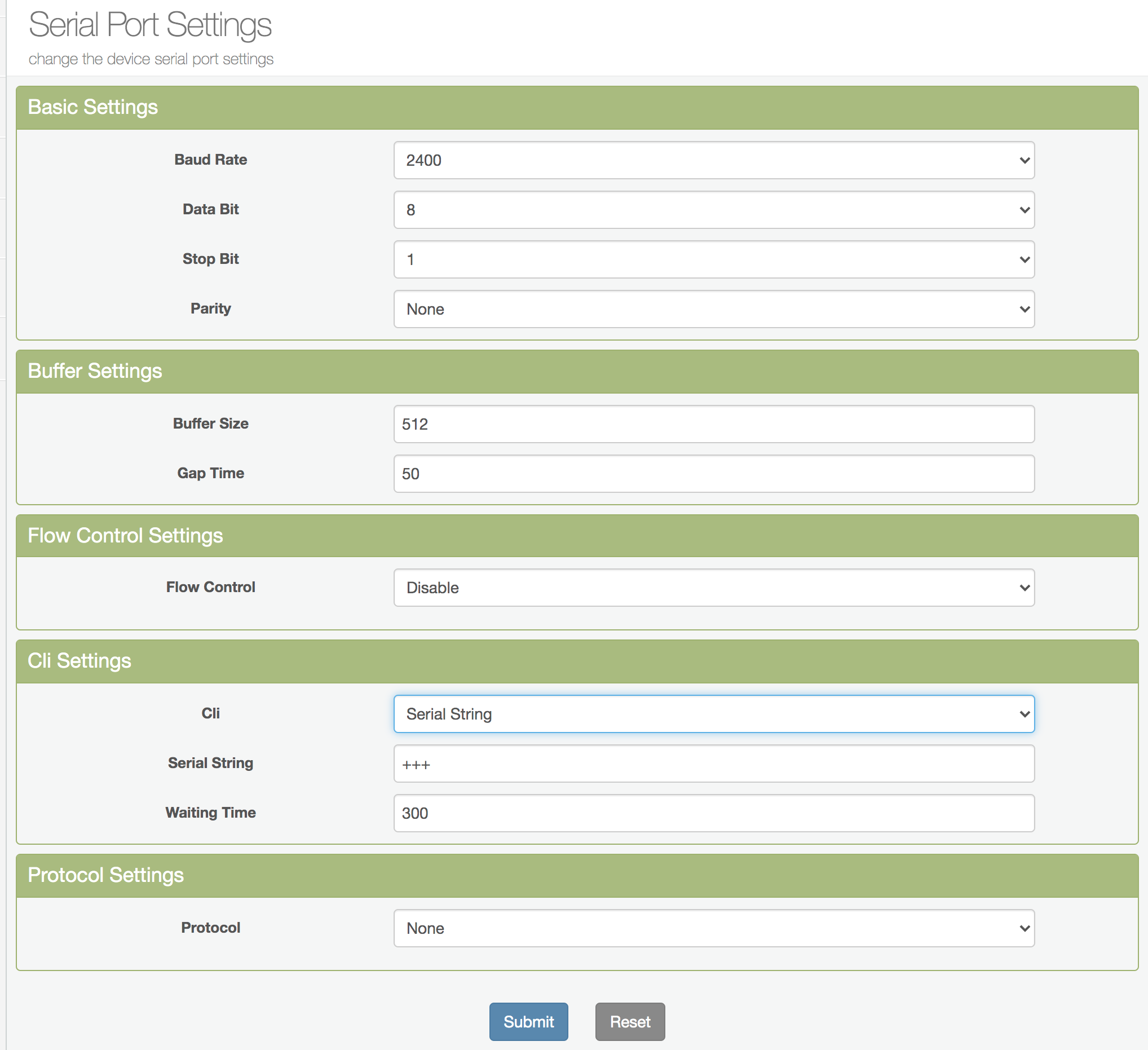

Update: Habe den Login für das Web Interface gefunden (admin / admin) finde hier aber soweit nichts weiter auffälliges... die Baud rate habe ich auf 2400 angeändert wie sie im SDM120M hinterlegt ist...

Anmeldedaten des PE11 sollten
admin
admin
sein. Versuche mal das über Smarthome 2.0 zu machen, da kenne sich vermutlich mehr Leute hier aus. Dann sehen wir zumindest, dass das funktioniert.

Anmeldung am PE 11 = 2x "admin".
Konfig. siehe unter Einstellungen/ Wiki -> sdm/ Netzwerkadapter

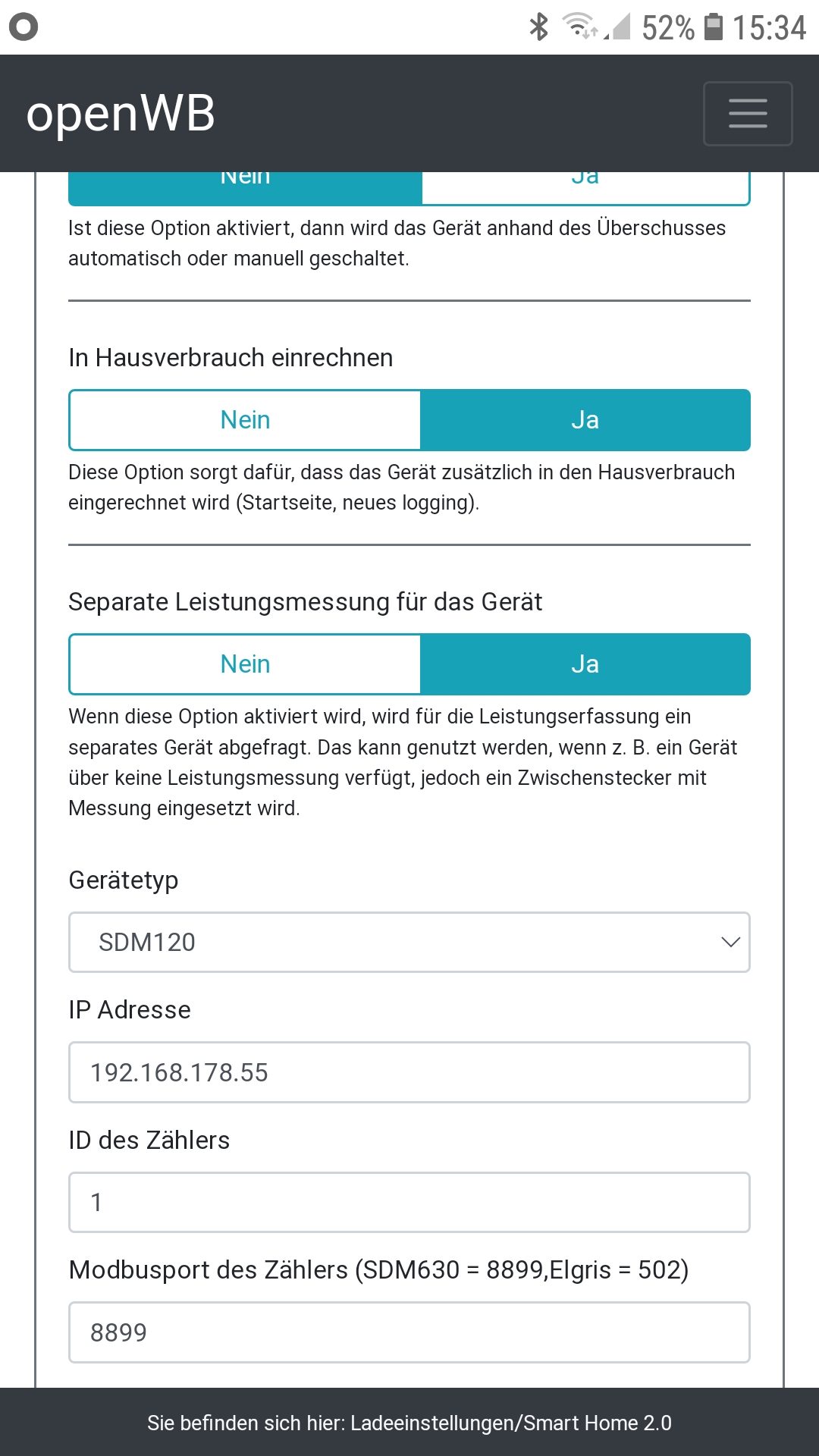

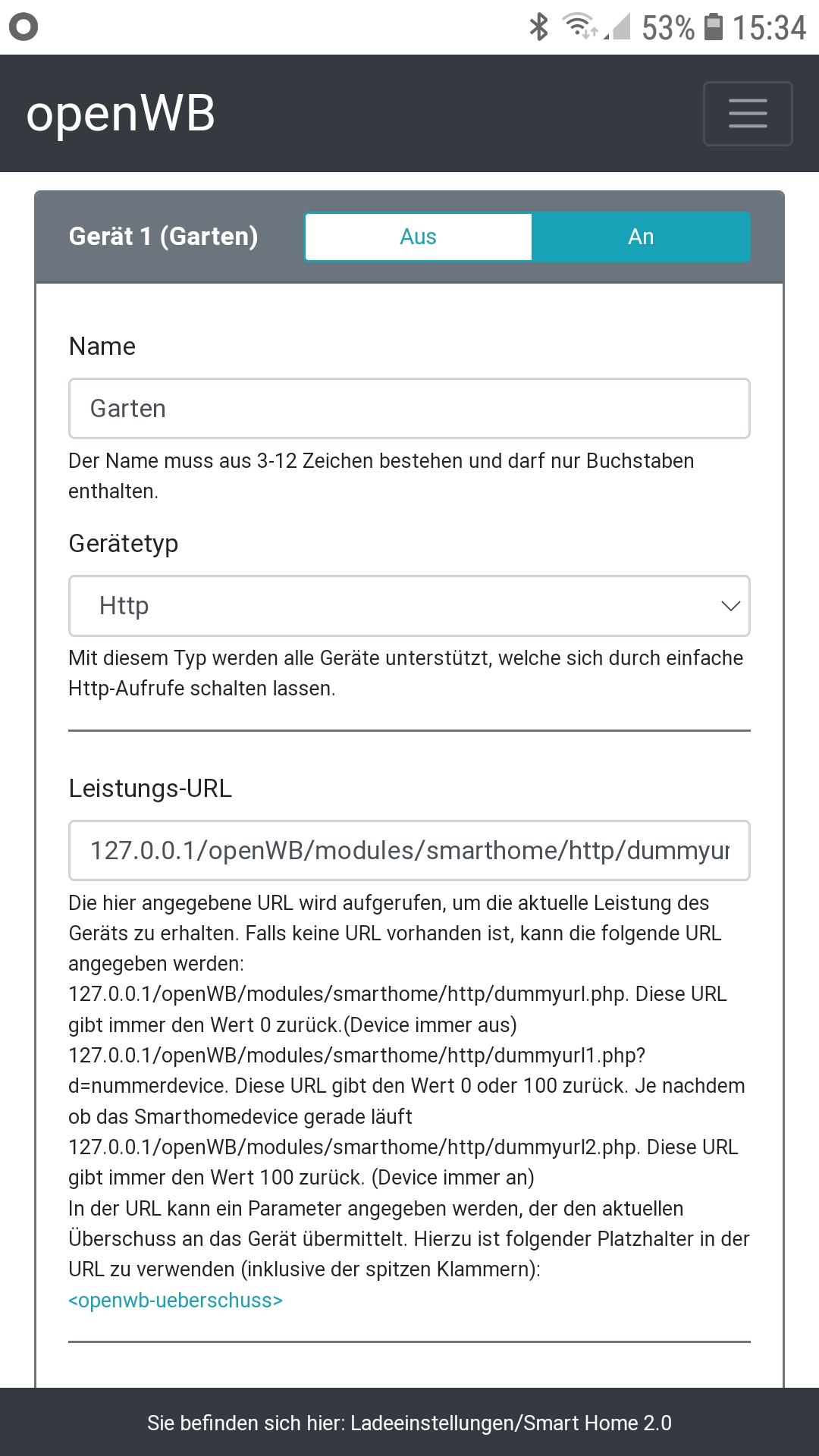

Re: Klimaanlagen Steuerung PV Überschuss mit OpenWB

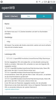

Hier noch die Einrichtung in SH2.0.
Die http- Eingabe bewirkt, dass wenn keine korrekte Verbindung hergestellt werden kann, werden "100W" angezeigt.
Baud 9600 !! wie im SDM.
Protokoll Modbus !
