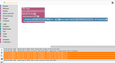

Mal mein bisheriges Fazit:
1. mit dem mqtt-client Adapter bekomm ich in den Objekten keinerlei Datenpunkte der WB - einzig den Status "connection" sehe ich als true und der Adapter ist grün.
Will ich die Datenpunkte sehen/ im Blockly bearbeiten muss ich den mqtt broker Adapter installieren der dann aber bis auf ein kurzes grünes Blinken bei der Verbindung auf rot stehen bleibt.

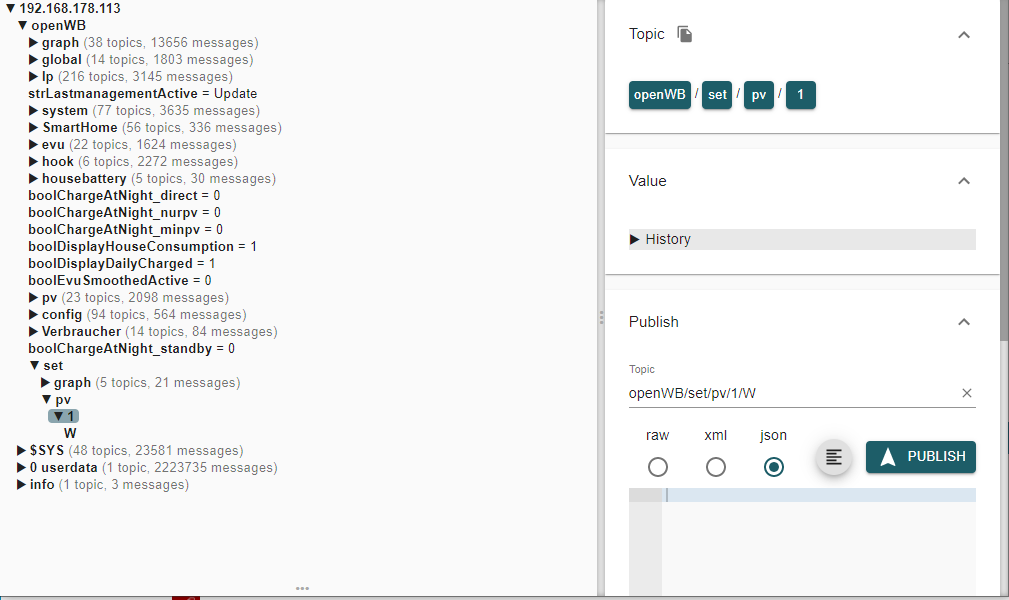

2. Wenn ich den Pfad openWB/set/pv/1/W im MQTT-Explorer publishe erscheint er, ich kann auch Daten dahin pushen - aber bei jeder Änderung am ioBroker ist er wieder weg und ich bekomm im Script eine Fehlermeldung und muss den Pfad erst wieder neu publishen.
3. Im Endeffekt habe ich es testweise geschafft mittels Blockly "WENN Wert PV-Anlage geändert DANN aktualisiere openWB/set/pv/1/W" Die Anzeige in der WB wird auch aktualisiert - allerdings explodiert dann die HW meines ioBrokers (ich nehme mal an durch die ständige Berechnung des Datenpunktes "aktuelle Leistung PV" und dann noch das pushen)
4. Hab ich den mqtt broker Adapter deinstalliert normalisiert sich die HW des ioBrokers wieder - ich hab aber auch keine Datenpunkte im mqtt mehr und bekomme wieder die Fehlermeldungen im Script.
Soweit mal mein Zwischenstand bis jetzt.....

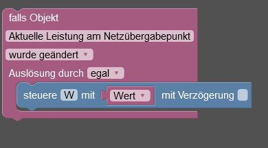

So
<xml xmlns="https://developers.google.com/blockly/xml">
  <block type="on" id="HaZFk#ElADLOX|8_O3A~" x="13" y="13">
    <field name="OID">modbus.0.holdingRegisters.14_p_gcp</field>
    <field name="CONDITION">ne</field>
    <field name="ACK_CONDITION"></field>
    <statement name="STATEMENT">
      <block type="control" id="vEU%IbwaZPZLDyBwfu;Z">
        <mutation xmlns="http://www.w3.org/1999/xhtml" delay_input="false"></mutation>
        <field name="OID">mqtt-client.0.openWB.set.evu.W</field>
        <field name="WITH_DELAY">FALSE</field>
        <value name="VALUE">
          <block type="on_source" id="H[P~6pN7ax+yA3d:DzfY">
            <field name="ATTR">state.val</field>
          </block>
        </value>
      </block>
    </statement>
  </block>
</xml>
und so muss es aussehen
Als Trigger wählst du deinen Senec Datenpunkt und zum schreiben den entsprechenden Set der OpenWB. Sobald sich oben was ändert wird es automatisch auf das entsprechende Set Topic geschrieben.
...da gibt es wohl ein paar missverständnisse,
streetracer hat geschrieben: So Jan 30, 2022 1:40 pm
Richtig.
Wenn auf openWB/set/evu/APhase1 geschrieben wird erscheint der Wert kurz im Mqtt Set Zweig.
Die openWB liest den Wert und schreibt ihn in die Ramdisk und löscht ihn wieder zur bestätigung das er "angekommen" ist.
Die Reglung nimmt die Ampere Zahl dann aus ramdisk/bezuga1.
(daher auch die bis zu 10 sekündige Reaktionszeit der obenwb)
Sie kaut etwas drauf rum und spuckt das was überberleibt in einen der vielen anderen MQTT Zweige
Also bei openWB/set/evu/APhase1 kommen die Ampere Zahl bei openWB/ebu/APhase1 wieder raus
Also der "set" Zweig ist eigentlich "WriteOnly" / "WriteOnce"
gruss
Heinz
