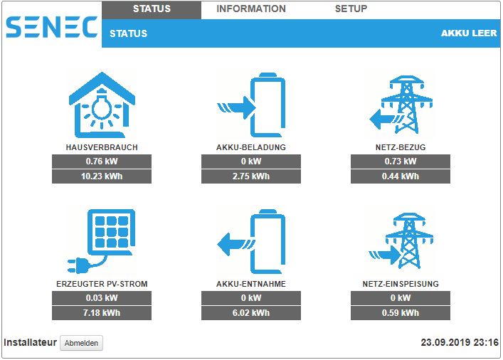

Guten Abend
Ich habe die Möglichkeit auf dem Senec Speicher über das lokale Web Interface folgende Daten abzurufen.
Das müssten doch alle Daten sein die man benötigt um ein Überschuss laden zu realisieren oder ? Siege Anhang.
Webinterface Senec
Webinterface Senec

Re: SENEC
Jop.
Hausanschluss Bezug/einspeisung, sowie Speicher lade-/entladeleisutng.
Lässt sich das rausparsen?
Auch wenn das über Stunden abgefragt wird?

das hätte ich auch noch im Angebot, das sind Live Daten

folgendes habe ich noch herausgefunden. Die daten werden wie folgt dargestellt, hilft das weiter ?

Re: SENEC
Bedingt.
Am besten per curl von der shell die Ausgabe.
Dann kann man das parsen.
