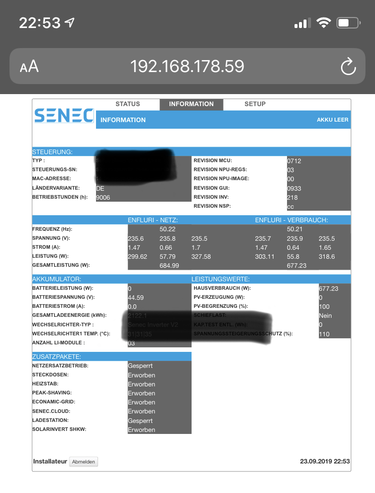

Guten Abend
Ich habe die Möglichkeit auf dem Senec Speicher über das lokale Web Interface folgende Daten abzurufen.
Das müssten doch alle Daten sein die man benötigt um ein Überschuss laden zu realisieren oder ? Siege Anhang.
Webinterface Senec
Webinterface Senec

Jop.
Hausanschluss Bezug/einspeisung, sowie Speicher lade-/entladeleisutng.
Lässt sich das rausparsen?
Auch wenn das über Stunden abgefragt wird?

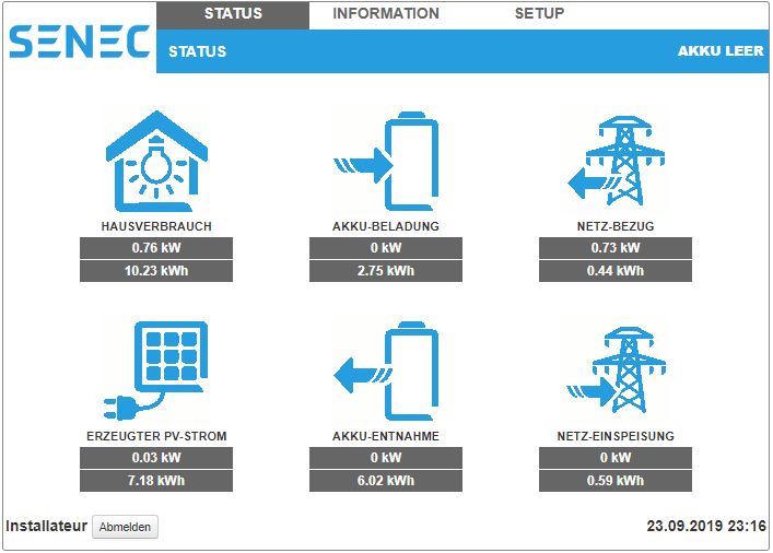

das hätte ich auch noch im Angebot, das sind Live Daten

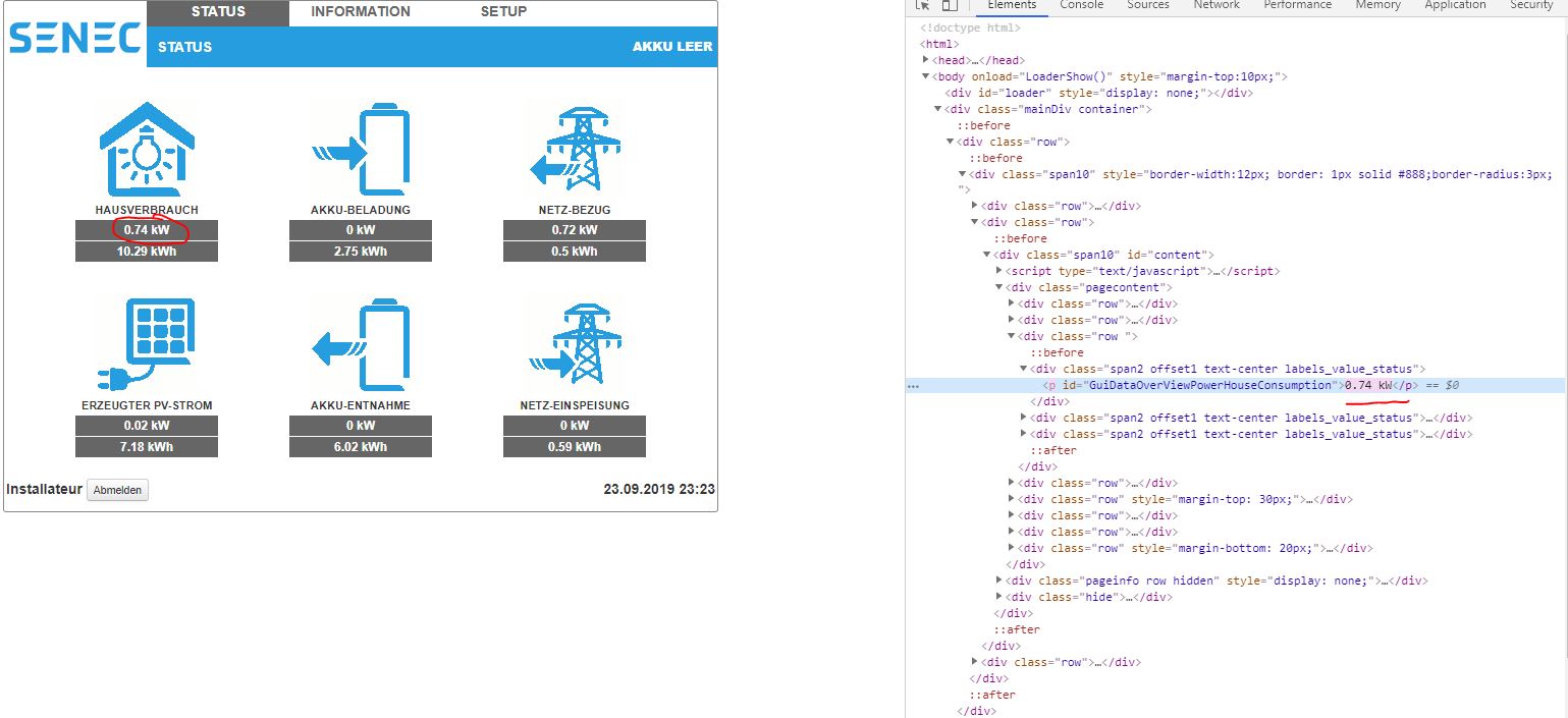

folgendes habe ich noch herausgefunden. Die daten werden wie folgt dargestellt, hilft das weiter ?

Bedingt.
Am besten per curl von der shell die Ausgabe.
Dann kann man das parsen.

Auch hier muß man bedenken:
Das das Senec Portal mit einer "sagenhaften" Updaterate von 1x alle 5 Minuten (!!!)
den "Charme" der ersten Commodore Computer der 80ger Jahre versprüht. Ob man
damit in Nähe "real time" arbeiten kann?
Wenn man sekundengenau Daten auf seinem Display haben möchte, so geht das nur
inoffiziell indem man einen LAN-Switch VOR den Senec-Hardware-Dongle setzt und
z.B. einen WLAN-Router als Slave dran hängt, und z.B. ein iPad daran einloggt.
