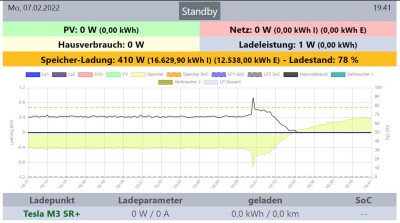

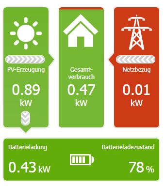

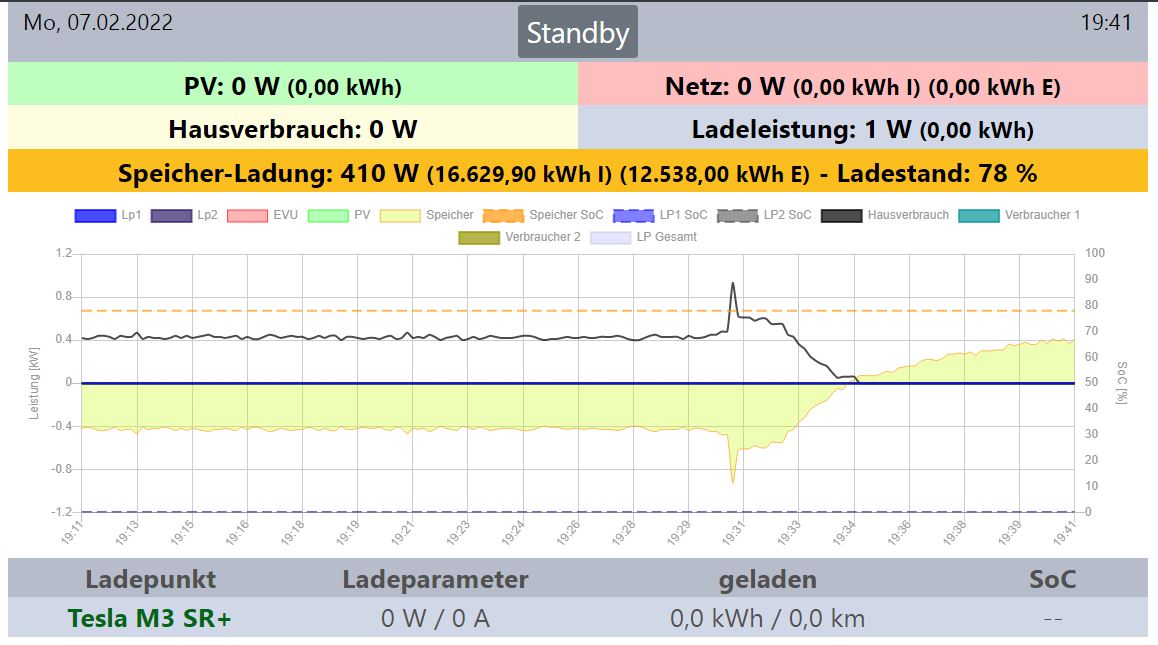

Nein beide WRs werden nicht abgefragt. kommt alles über der EM Erzeugung rein (2xWR + BHKW). Deshalb ja auch die 890W um 19:41.
PV-Modul ist der Energy Meter mit der Gesamt-Erzeugung (BHKW+PV) hinterlegt.
