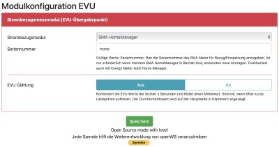

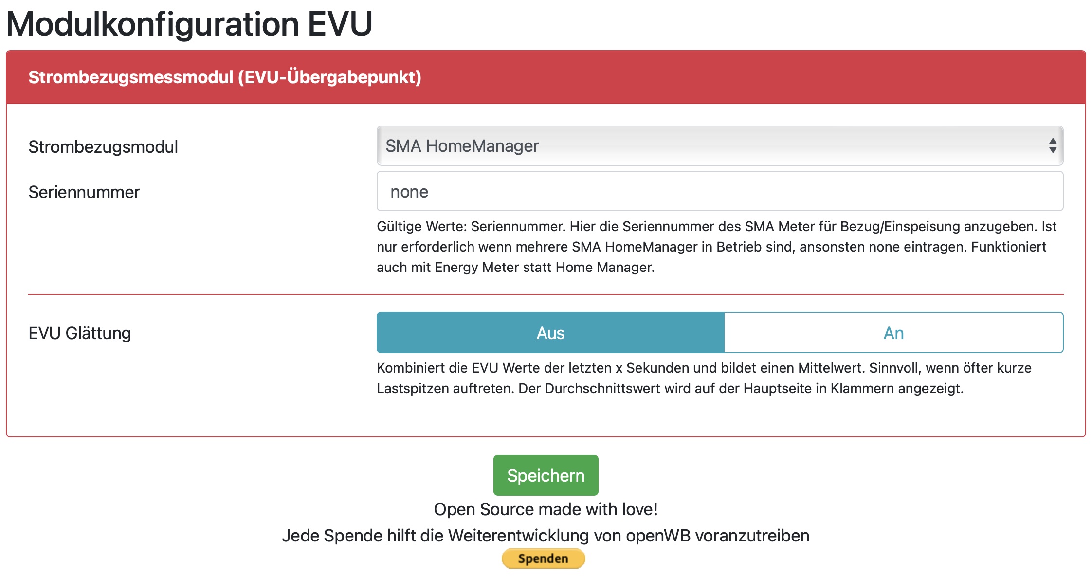

EVU ist der SMA HomeManager mit Seriennummer eingetragen. Glättung ist aus
--> Dazu direkt die erste Frage: wird hier zwischen 1.0 und 2.0 unterschieden, oder ist das egal?

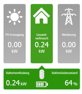

Das Sunny-Portal zeigt folgendes:

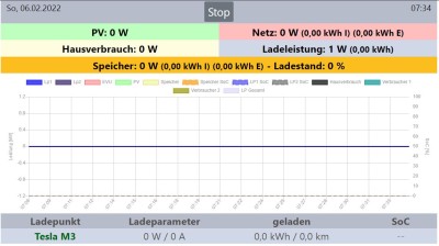

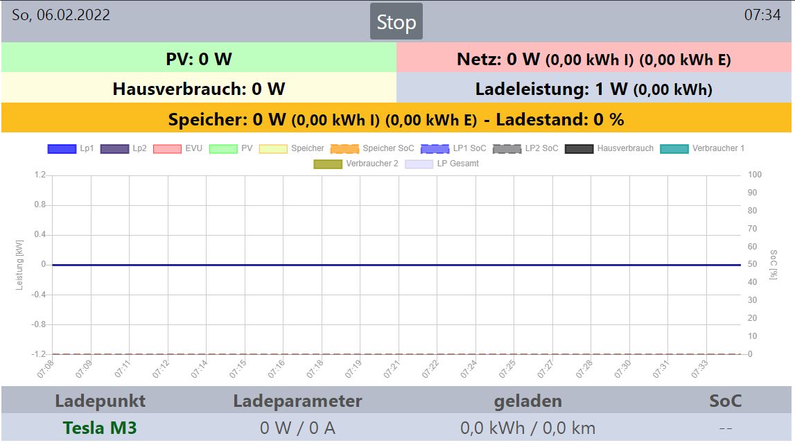

Die Webseite vom OpenWB zeigt:
Und jetzt die Hauptfrage: was kann ich tun? was mache ich falsch?

Du musst in Deinem Fall bei der Erzeugung das auf der Erzeugerseitige E-Meter 1.0 als Erzeuger (in der OWB als Homemanager angegeben) verweisen.
EVU seitig musst du ebenfalls das andere E-Meter 1.0 vom Hausanschluss angeben, aber niemals den SHM selbst :!:
Ein SHM wird nur im Falle Version 2.0 angegeben da dieser E-Meter und SHM in einer Einheit auftritt was bei dir nicht der Fall ist.
Falls noch eine Bakterie vorhanden ist solltest Du den SI natürlich noch separat eintragen womit es das dann auch schon war.

AnDaL hat geschrieben: So Feb 06, 2022 2:28 pm Weil ich es zufällig sehe. Ist die IP 192.168.178.x die deines Gastzugangs deiner FritzBox?
Nein, ist das normale Netz. An die Firewall von dem MiniRouter habe ich auch schon gedacht, aber ist wohl alles aus.
Sonnenjunky hat geschrieben: So Feb 06, 2022 2:55 pm Du musst in Deinem Fall bei der Erzeugung das auf der Erzeugerseitige E-Meter 1.0 als Erzeuger (in der OWB als Homemanager angegeben) verweisen.
Ahh ok, super. Denke mal das war schon mal der erste Fehler. Sollte vielleicht bei dem Text mal angepasst werden, da das nicht so direkt dabei steht, da der SHM 1.0 unter anderem ein Grund für mich war die openWB zu kaufen. (SMA Wallbox brauchte den SHM 2.0).
