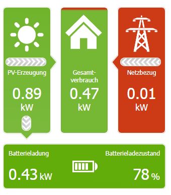

Erfolgsmeldung 1 :D
das war schon wieder zu einfach...
im Sunny Explorer habe ich den Modbus TCP-Server aktivert. wird UDP auch benötigt?
Speicherladung/entladung + Ladezustand kommen jetzt an. Super!!

Nein beide WRs werden nicht abgefragt. kommt alles über der EM Erzeugung rein (2xWR + BHKW). Deshalb ja auch die 890W um 19:41.
PV-Modul ist der Energy Meter mit der Gesamt-Erzeugung (BHKW+PV) hinterlegt.
