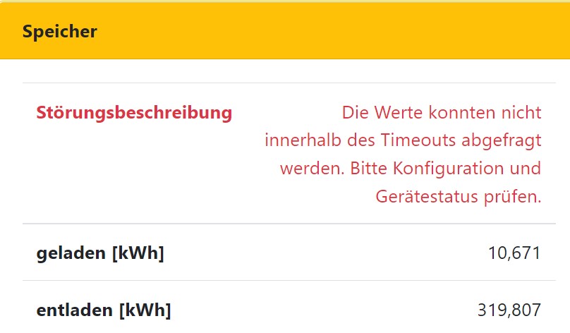

Beiträge: 24
Registriert: So Jun 20, 2021 6:31 pm
Re: Rückmeldungen Beta 1.9.254
Beitrag von SP68 »
Unter Speicher steht eine Störungsbeschreibung:
Im Log sehe ich folgendes.
2022-02-10 20:53:18: speicherleistung 0 speichersoc 0 (LV1) at 1263 loadvars loadvars.sh
Not found2022-02-10 20:53:17: PID: 4832: root: simcount Ergebnis: Bezug[Wh]: 5349704.707752886, Einspeisung[Wh]: 568335.9416666667
2022-02-10 20:53:14: PID: 4664: root: simcount Ergebnis: Bezug[Wh]: 0.0, Einspeisung[Wh]: 340334.49666666664
2022-02-10 20:53:14: PID: 4664: root: simcount Ergebnis: Bezug[Wh]: 10671.0875, Einspeisung[Wh]: 319807.0497222222
2022-02-10 20:53:10: **** Regulation loop start **** (LV1) at 70 main /var/www/html/openWB/regel.sh
2022-02-10 20:53:09: **** FATAL ********************************* (LV0) at 61 cleanup /var/www/html/openWB/regel.sh
2022-02-10 20:53:09: **** FATAL Regulation loop needs 9 seconds (LV0) at 60 cleanup /var/www/html/openWB/regel.sh
2022-02-10 20:53:09: **** FATAL ********************************* (LV0) at 59 cleanup /var/www/html/openWB/regel.sh
Installierte Version 1.9.255 (Meldung war aber bereits in 1.9.253 vorhanden).

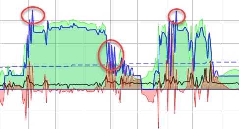

Ich habe von einer schon viele Monate alten Nightly (wo sehe ich im Backup eigentlich die genaue Version?) diese Woche auf .254 und dann auf .255 upgedatet, da der Kia/Hyundai SoC ohne Update nicht mehr funktionierte.
Seitdem funktioniert das PV Laden (auch Min+PV) nicht mehr so richtig reibungslos. Er spring immer wieder mal auf höhere Ampere-Stufen, die durch die aktuelle PV-Produktion überhaupt nicht gerechtfertigt sind. Beispiel:
Zu dieser Tages- und Jahreszeit ist die PV-Produktion bei maximal 6 kW, das ist der obere Rand des grünen Bereiches. Trotzdem wird zwischendrin die Lade-Stromstärke auf 32A gesetzt, in den links und rechts eingekreisten Ladepeaks zu sehen. Das macht überhaupt keinen Sinn und dürfte bei der aktuellen PV-Leistung nicht passieren.
Wurde hier in den letzten Monaten etwas geändert? Bevor ich diese Woche Updates eingespielt habe funktionierte das PV-Laden monatelang einwandfrei.
Im mittleren eingekreisten Teil sieht man auch noch, dass er mehrmals hochgeregelt hat, obwohl dafür gar keine Sonne da war, hier allerdings nicht auf volle 32A. Dementsprechend steigt dann der Bezug in einzelnen Spitzen.

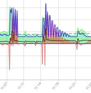

2022-02-11 11:16:03: Uberschuss (-682) geringer als herunterschaltschwelle (0), neuer Ladestromwert: 22 (LV0)
2022-02-11 11:16:03: Schaltschwelle: 230, zum runterregeln: 0 (LV0)
2022-02-11 11:16:03: Gesamt Anzahl Phasen= 1 (LV0)
2022-02-11 11:16:03: LP2 Anzahl Phasen während keiner Ladung=  (LV0)
2022-02-11 11:16:03: LP1 Anzahl Phasen während Ladung= 1 (LV0)
2022-02-11 11:16:02: Alte Anzahl genutzter Phasen= 1 (LV0)
2022-02-11 11:15:53: Uberschuss (-4847) geringer als herunterschaltschwelle (0), neuer Ladestromwert: 6 (LV0)
2022-02-11 11:15:53: Schaltschwelle: 230, zum runterregeln: 0 (LV0)
2022-02-11 11:15:52: Gesamt Anzahl Phasen= 1 (LV0)
2022-02-11 11:15:52: LP2 Anzahl Phasen während keiner Ladung=  (LV0)
2022-02-11 11:15:52: LP1 Anzahl Phasen während Ladung= 1 (LV0)
2022-02-11 11:15:52: Alte Anzahl genutzter Phasen= 1 (LV0)
2022-02-11 11:15:43: Uberschuss (-1532) geringer als herunterschaltschwelle (0), neuer Ladestromwert: 25 (LV0)
2022-02-11 11:15:43: Schaltschwelle: 230, zum runterregeln: 0 (LV0)
2022-02-11 11:15:43: Gesamt Anzahl Phasen= 1 (LV0)
2022-02-11 11:15:42: LP2 Anzahl Phasen während keiner Ladung=  (LV0)
2022-02-11 11:15:42: LP1 Anzahl Phasen während Ladung= 1 (LV0)
2022-02-11 11:15:42: Alte Anzahl genutzter Phasen= 1 (LV0)
2022-02-11 11:15:34: Uberschuss (-4689) geringer als herunterschaltschwelle (0), neuer Ladestromwert: 11 (LV0)
2022-02-11 11:15:33: Schaltschwelle: 230, zum runterregeln: 0 (LV0)
2022-02-11 11:15:33: Gesamt Anzahl Phasen= 1 (LV0)
2022-02-11 11:15:33: LP2 Anzahl Phasen während keiner Ladung=  (LV0)
2022-02-11 11:15:33: LP1 Anzahl Phasen während Ladung= 1 (LV0)
2022-02-11 11:15:33: Alte Anzahl genutzter Phasen= 1 (LV0)
2022-02-11 11:15:23: Überschuss (3625) ist größer als Schaltschwelle (230), neuer Ladestromwert: 32 (LV0)
2022-02-11 11:15:23: Schaltschwelle: 230, zum runterregeln: 0 (LV0)
2022-02-11 11:15:23: Gesamt Anzahl Phasen= 1 (LV0)
2022-02-11 11:15:23: LP2 Anzahl Phasen während keiner Ladung=  (LV0)
2022-02-11 11:15:23: LP1 Anzahl Phasen während Ladung= 1 (LV0)
2022-02-11 11:15:23: Alte Anzahl genutzter Phasen= 1 (LV0)
2022-02-11 11:15:14: Uberschuss (-2780) geringer als herunterschaltschwelle (0), neuer Ladestromwert: 7 (LV0)
2022-02-11 11:15:13: Schaltschwelle: 230, zum runterregeln: 0 (LV0)
2022-02-11 11:15:13: Gesamt Anzahl Phasen= 1 (LV0)
2022-02-11 11:15:13: LP2 Anzahl Phasen während keiner Ladung=  (LV0)
2022-02-11 11:15:13: LP1 Anzahl Phasen während Ladung= 1 (LV0)
2022-02-11 11:15:13: Alte Anzahl genutzter Phasen= 1 (LV0)
2022-02-11 11:15:04: Überschuss (-3067) kleiner als Abschwaltschwelle (500), Verzögerung (10) kleiner als Ziel 60 Sec (LV0)
2022-02-11 11:15:04: Schaltschwelle: 230, zum runterregeln: 0 (LV0)
2022-02-11 11:15:04: Gesamt Anzahl Phasen= 1 (LV0)
2022-02-11 11:15:04: LP2 Anzahl Phasen während keiner Ladung=  (LV0)
2022-02-11 11:15:04: LP1 Anzahl Phasen während Ladung= 1 (LV0)
2022-02-11 11:15:04: Alte Anzahl genutzter Phasen= 1 (LV0)
2022-02-11 11:14:53: Überschuss (3360) ist größer als Schaltschwelle (230), neuer Ladestromwert: 20 (LV0)
2022-02-11 11:14:53: Schaltschwelle: 230, zum runterregeln: 0 (LV0)
2022-02-11 11:14:53: Gesamt Anzahl Phasen= 1 (LV0)
2022-02-11 11:14:53: LP2 Anzahl Phasen während keiner Ladung=  (LV0)
2022-02-11 11:14:53: LP1 Anzahl Phasen während Ladung= 1 (LV0)
2022-02-11 11:14:53: Alte Anzahl genutzter Phasen= 1 (LV0)
2022-02-11 11:14:43: Schaltschwelle: 230, zum runterregeln: 0 (LV0)
2022-02-11 11:14:43: Gesamt Anzahl Phasen= 1 (LV0)
2022-02-11 11:14:43: LP2 Anzahl Phasen während keiner Ladung=  (LV0)
2022-02-11 11:14:43: LP1 Anzahl Phasen während Ladung= 1 (LV0)
2022-02-11 11:14:43: Alte Anzahl genutzter Phasen= 1 (LV0)
2022-02-11 11:14:33: Minimalstromstärke erreicht, Überschuss größer als Abschaltschwelle (LV0)
2022-02-11 11:14:33: Schaltschwelle: 230, zum runterregeln: 0 (LV0)
2022-02-11 11:14:33: Gesamt Anzahl Phasen= 1 (LV0)
2022-02-11 11:14:33: LP2 Anzahl Phasen während keiner Ladung=  (LV0)
2022-02-11 11:14:33: LP1 Anzahl Phasen während Ladung= 1 (LV0)
2022-02-11 11:14:33: Alte Anzahl genutzter Phasen= 1 (LV0)
2022-02-11 11:14:23: Minimalstromstärke erreicht, Überschuss größer als Abschaltschwelle (LV0)
2022-02-11 11:14:23: Schaltschwelle: 230, zum runterregeln: 0 (LV0)
2022-02-11 11:14:23: Gesamt Anzahl Phasen= 1 (LV0)
2022-02-11 11:14:23: LP2 Anzahl Phasen während keiner Ladung=  (LV0)
2022-02-11 11:14:23: LP1 Anzahl Phasen während Ladung= 1 (LV0)
2022-02-11 11:14:23: Alte Anzahl genutzter Phasen= 1 (LV0)
2022-02-11 11:14:13: Minimalstromstärke erreicht, Überschuss größer als Abschaltschwelle (LV0)
2022-02-11 11:14:13: Schaltschwelle: 230, zum runterregeln: 0 (LV0)
2022-02-11 11:14:13: Gesamt Anzahl Phasen= 1 (LV0)
2022-02-11 11:14:13: LP2 Anzahl Phasen während keiner Ladung=  (LV0)
2022-02-11 11:14:13: LP1 Anzahl Phasen während Ladung= 1 (LV0)
2022-02-11 11:14:13: Alte Anzahl genutzter Phasen= 1 (LV0)
2022-02-11 11:14:04: Uberschuss (-92) geringer als herunterschaltschwelle (0), neuer Ladestromwert: 6 (LV0)
2022-02-11 11:14:03: Schaltschwelle: 230, zum runterregeln: 0 (LV0)
2022-02-11 11:14:03: Gesamt Anzahl Phasen= 1 (LV0)
2022-02-11 11:14:03: LP2 Anzahl Phasen während keiner Ladung=  (LV0)
2022-02-11 11:14:03: LP1 Anzahl Phasen während Ladung= 1 (LV0)
2022-02-11 11:14:03: Alte Anzahl genutzter Phasen= 1 (LV0)
2022-02-11 11:13:54: Uberschuss (-270) geringer als herunterschaltschwelle (0), neuer Ladestromwert: 6 (LV0)
2022-02-11 11:13:54: Schaltschwelle: 230, zum runterregeln: 0 (LV0)
2022-02-11 11:13:54: Gesamt Anzahl Phasen= 1 (LV0)
2022-02-11 11:13:54: LP2 Anzahl Phasen während keiner Ladung=  (LV0)
2022-02-11 11:13:54: LP1 Anzahl Phasen während Ladung= 1 (LV0)
2022-02-11 11:13:54: Alte Anzahl genutzter Phasen= 1 (LV0)
2022-02-11 11:13:44: Minimalstromstärke erreicht, Überschuss größer als Abschaltschwelle (LV0)
2022-02-11 11:13:43: Schaltschwelle: 230, zum runterregeln: 0 (LV0)
2022-02-11 11:13:43: Gesamt Anzahl Phasen= 1 (LV0)
2022-02-11 11:13:43: LP2 Anzahl Phasen während keiner Ladung=  (LV0)
2022-02-11 11:13:43: LP1 Anzahl Phasen während Ladung= 1 (LV0)
2022-02-11 11:13:43: Alte Anzahl genutzter Phasen= 1 (LV0)
Und das Ladestatus Änderungen Log:
2022-02-11 11:25:24: alle Ladepunkte, Lademodus NurPV. Ladung geändert auf 12 Ampere (LV0)
2022-02-11 11:23:34: alle Ladepunkte, Lademodus NurPV. Ladung geändert auf 6 Ampere (LV0) at 339 nurpvlademodus nurpv.sh
2022-02-11 11:23:25: alle Ladepunkte, Lademodus NurPV. Ladung geändert auf 6 Ampere (LV0) at 339 nurpvlademodus nurpv.sh
2022-02-11 11:23:04: alle Ladepunkte, Lademodus NurPV. Ladung geändert auf 7 Ampere (LV0) at 339 nurpvlademodus nurpv.sh
2022-02-11 11:22:44: alle Ladepunkte, Lademodus NurPV. Ladung geändert auf 8 Ampere (LV0) at 339 nurpvlademodus nurpv.sh
2022-02-11 11:22:34: alle Ladepunkte, Lademodus NurPV. Ladung geändert auf 9 Ampere (LV0) at 295 nurpvlademodus nurpv.sh
2022-02-11 11:22:05: alle Ladepunkte, Lademodus NurPV. Ladung geändert auf 8 Ampere (LV0)
2022-02-11 11:21:44: alle Ladepunkte, Lademodus NurPV. Ladung geändert auf 10 Ampere (LV0)
2022-02-11 11:20:26: alle Ladepunkte, Lademodus NurPV. Ladung geändert auf 6 Ampere (LV0)
2022-02-11 11:20:15: alle Ladepunkte, Lademodus NurPV. Ladung geändert auf 6 Ampere (LV0)
2022-02-11 11:20:02: alle Ladepunkte, Lademodus NurPV. Ladung geändert auf 7 Ampere (LV0)
2022-02-11 11:19:53: alle Ladepunkte, Lademodus NurPV. Ladung geändert auf 6 Ampere (LV0)
2022-02-11 11:19:34: alle Ladepunkte, Lademodus NurPV. Ladung geändert auf 8 Ampere (LV0)
2022-02-11 11:19:23: alle Ladepunkte, Lademodus NurPV. Ladung geändert auf 6 Ampere (LV0)
2022-02-11 11:19:04: alle Ladepunkte, Lademodus NurPV. Ladung geändert auf 9 Ampere (LV0)
2022-02-11 11:18:54: alle Ladepunkte, Lademodus NurPV. Ladung geändert auf 6 Ampere (LV0)
2022-02-11 11:18:33: alle Ladepunkte, Lademodus NurPV. Ladung geändert auf 10 Ampere (LV0)
2022-02-11 11:18:24: alle Ladepunkte, Lademodus NurPV. Ladung geändert auf 6 Ampere (LV0)
2022-02-11 11:18:03: alle Ladepunkte, Lademodus NurPV. Ladung geändert auf 11 Ampere (LV0)
2022-02-11 11:17:53: alle Ladepunkte, Lademodus NurPV. Ladung geändert auf 6 Ampere (LV0)
2022-02-11 11:17:33: alle Ladepunkte, Lademodus NurPV. Ladung geändert auf 13 Ampere (LV0)
2022-02-11 11:17:23: alle Ladepunkte, Lademodus NurPV. Ladung geändert auf 6 Ampere (LV0)
2022-02-11 11:17:04: alle Ladepunkte, Lademodus NurPV. Ladung geändert auf 15 Ampere (LV0)
2022-02-11 11:16:55: alle Ladepunkte, Lademodus NurPV. Ladung geändert auf 6 Ampere (LV0)
2022-02-11 11:16:34: alle Ladepunkte, Lademodus NurPV. Ladung geändert auf 18 Ampere (LV0)
2022-02-11 11:16:23: alle Ladepunkte, Lademodus NurPV. Ladung geändert auf 6 Ampere (LV0)
2022-02-11 11:16:03: alle Ladepunkte, Lademodus NurPV. Ladung geändert auf 22 Ampere (LV0)
2022-02-11 11:15:53: alle Ladepunkte, Lademodus NurPV. Ladung geändert auf 6 Ampere (LV0)
2022-02-11 11:15:43: alle Ladepunkte, Lademodus NurPV. Ladung geändert auf 25 Ampere (LV0)
2022-02-11 11:15:34: alle Ladepunkte, Lademodus NurPV. Ladung geändert auf 11 Ampere (LV0)
2022-02-11 11:15:23: alle Ladepunkte, Lademodus NurPV. Ladung geändert auf 32 Ampere (LV0)
2022-02-11 11:15:14: alle Ladepunkte, Lademodus NurPV. Ladung geändert auf 7 Ampere (LV0)
2022-02-11 11:14:54: alle Ladepunkte, Lademodus NurPV. Ladung geändert auf 20 Ampere (LV0)
2022-02-11 11:14:04: alle Ladepunkte, Lademodus NurPV. Ladung geändert auf 6 Ampere (LV0)
2022-02-11 11:13:54: alle Ladepunkte, Lademodus NurPV. Ladung geändert auf 6 Ampere (LV0)
2022-02-11 11:13:34: alle Ladepunkte, Lademodus NurPV. Ladung geändert auf 7 Ampere (LV0)

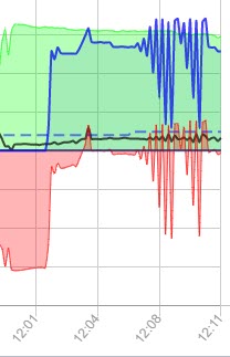

Jetzt schon wieder. Diesmal habe ich konstant Sonne, knapp über 6 kW PV-Produktion. Aus dem nichts fängt die OpenWB plötzlich mit so einem Zickzack an. Hier das Log (da sieht man auch, dass er auf 32A geht, wie kommt er dazu, so viel PV-Produktion ist gar nicht da im diese Jahreszeit):
2022-02-11 12:08:34: Überschuss (4332) ist größer als Schaltschwelle (230), neuer Ladestromwert: 32 (LV0)
2022-02-11 12:08:34: Schaltschwelle: 230, zum runterregeln: 0 (LV0)
2022-02-11 12:08:34: Gesamt Anzahl Phasen= 1 (LV0)
2022-02-11 12:08:34: LP2 Anzahl Phasen während keiner Ladung=  (LV0)
2022-02-11 12:08:34: LP1 Anzahl Phasen während Ladung= 1 (LV0)
2022-02-11 12:08:34: Alte Anzahl genutzter Phasen= 1 (LV0)
2022-02-11 12:08:24: Uberschuss (-1319) geringer als herunterschaltschwelle (0), neuer Ladestromwert: 7 (LV0)
2022-02-11 12:08:23: Schaltschwelle: 230, zum runterregeln: 0 (LV0)
2022-02-11 12:08:23: Gesamt Anzahl Phasen= 1 (LV0)
2022-02-11 12:08:23: LP2 Anzahl Phasen während keiner Ladung=  (LV0)
2022-02-11 12:08:23: LP1 Anzahl Phasen während Ladung= 1 (LV0)
2022-02-11 12:08:23: Alte Anzahl genutzter Phasen= 1 (LV0)
2022-02-11 12:08:13: Überschuss (2918) ist größer als Schaltschwelle (230), neuer Ladestromwert: 32 (LV0)
2022-02-11 12:08:13: Schaltschwelle: 230, zum runterregeln: 0 (LV0)
2022-02-11 12:08:13: Gesamt Anzahl Phasen= 1 (LV0)
2022-02-11 12:08:13: LP2 Anzahl Phasen während keiner Ladung=  (LV0)
2022-02-11 12:08:13: LP1 Anzahl Phasen während Ladung= 1 (LV0)
2022-02-11 12:08:13: Alte Anzahl genutzter Phasen= 1 (LV0)
2022-02-11 12:08:04: Uberschuss (-1287) geringer als herunterschaltschwelle (0), neuer Ladestromwert: 13 (LV0)
2022-02-11 12:08:03: Schaltschwelle: 230, zum runterregeln: 0 (LV0)
2022-02-11 12:08:03: Gesamt Anzahl Phasen= 1 (LV0)
2022-02-11 12:08:03: LP2 Anzahl Phasen während keiner Ladung=  (LV0)
2022-02-11 12:08:03: LP1 Anzahl Phasen während Ladung= 1 (LV0)
2022-02-11 12:08:03: Alte Anzahl genutzter Phasen= 1 (LV0)
2022-02-11 12:07:53: Überschuss (1579) ist größer als Schaltschwelle (230), neuer Ladestromwert: 32 (LV0)
2022-02-11 12:07:53: Schaltschwelle: 230, zum runterregeln: 0 (LV0)
2022-02-11 12:07:53: Gesamt Anzahl Phasen= 1 (LV0)
2022-02-11 12:07:53: LP2 Anzahl Phasen während keiner Ladung=  (LV0)
2022-02-11 12:07:53: LP1 Anzahl Phasen während Ladung= 1 (LV0)
2022-02-11 12:07:53: Alte Anzahl genutzter Phasen= 1 (LV0)
2022-02-11 12:07:44: Uberschuss (-868) geringer als herunterschaltschwelle (0), neuer Ladestromwert: 19 (LV0)
2022-02-11 12:07:43: Schaltschwelle: 230, zum runterregeln: 0 (LV0)
2022-02-11 12:07:43: Gesamt Anzahl Phasen= 1 (LV0)
2022-02-11 12:07:43: LP2 Anzahl Phasen während keiner Ladung=  (LV0)
2022-02-11 12:07:43: LP1 Anzahl Phasen während Ladung= 1 (LV0)
2022-02-11 12:07:43: Alte Anzahl genutzter Phasen= 1 (LV0)
2022-02-11 12:07:33: Überschuss (713) ist größer als Schaltschwelle (230), neuer Ladestromwert: 30 (LV0)
2022-02-11 12:07:33: Schaltschwelle: 230, zum runterregeln: 0 (LV0)
2022-02-11 12:07:33: Gesamt Anzahl Phasen= 1 (LV0)
2022-02-11 12:07:33: LP2 Anzahl Phasen während keiner Ladung=  (LV0)
2022-02-11 12:07:33: LP1 Anzahl Phasen während Ladung= 1 (LV0)
2022-02-11 12:07:33: Alte Anzahl genutzter Phasen= 1 (LV0)
2022-02-11 12:07:24: Uberschuss (-208) geringer als herunterschaltschwelle (0), neuer Ladestromwert: 23 (LV0)
2022-02-11 12:07:23: Schaltschwelle: 230, zum runterregeln: 0 (LV0)
2022-02-11 12:07:23: Gesamt Anzahl Phasen= 1 (LV0)
2022-02-11 12:07:23: LP2 Anzahl Phasen während keiner Ladung=  (LV0)
2022-02-11 12:07:23: LP1 Anzahl Phasen während Ladung= 1 (LV0)
2022-02-11 12:07:23: Alte Anzahl genutzter Phasen= 1 (LV0)
2022-02-11 12:07:13: Überschuss (448) ist größer als Schaltschwelle (230), neuer Ladestromwert: 27 (LV0)
2022-02-11 12:07:13: Schaltschwelle: 230, zum runterregeln: 0 (LV0)
2022-02-11 12:07:13: Gesamt Anzahl Phasen= 1 (LV0)
2022-02-11 12:07:13: LP2 Anzahl Phasen während keiner Ladung=  (LV0)
2022-02-11 12:07:13: LP1 Anzahl Phasen während Ladung= 1 (LV0)
2022-02-11 12:07:13: Alte Anzahl genutzter Phasen= 1 (LV0)
2022-02-11 12:07:03: Uberschuss (-6) geringer als herunterschaltschwelle (0), neuer Ladestromwert: 24 (LV0)
2022-02-11 12:07:03: Schaltschwelle: 230, zum runterregeln: 0 (LV0)
2022-02-11 12:07:03: Gesamt Anzahl Phasen= 1 (LV0)

Und der Graph dazu:
Man sieht wunderbar, wie konstant Sonne da ist (grüner Bereich), und den openWB dennoch plötzlich anfängt, "zu spinnen" und hin und her regelt.
