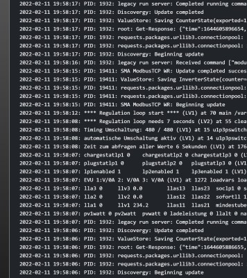

LAN ist auf jeden Fall zu bevorzugen. In Deinem Log habe ich ein paar Meldungen gesehen, die auf eine instabile Verbindung schließen lassen. Vielleicht braucht die Box nach dem Boot auch ein paar Sekunden länger, um sich zu verbinden und in der Zeit schaukeln sich ein paar Prozesse auf. Die Folge sind dann diese langen Laufzeiten.
Re: Nach Reboot keine Daten EVU Discovergy
Der Fehler "Temporary failure in name resolution" zeigt an, dass es ein Problem mit DNS gibt. Es könnte wie Lutz schon sagt ein Konnektivitätsproblem sein. Es könnte aber auch ein Problem mit deinem Router sein. Merkwürdig finde ich, dass du schreibst, dass es nur direkt nach dem Reboot auftaucht.

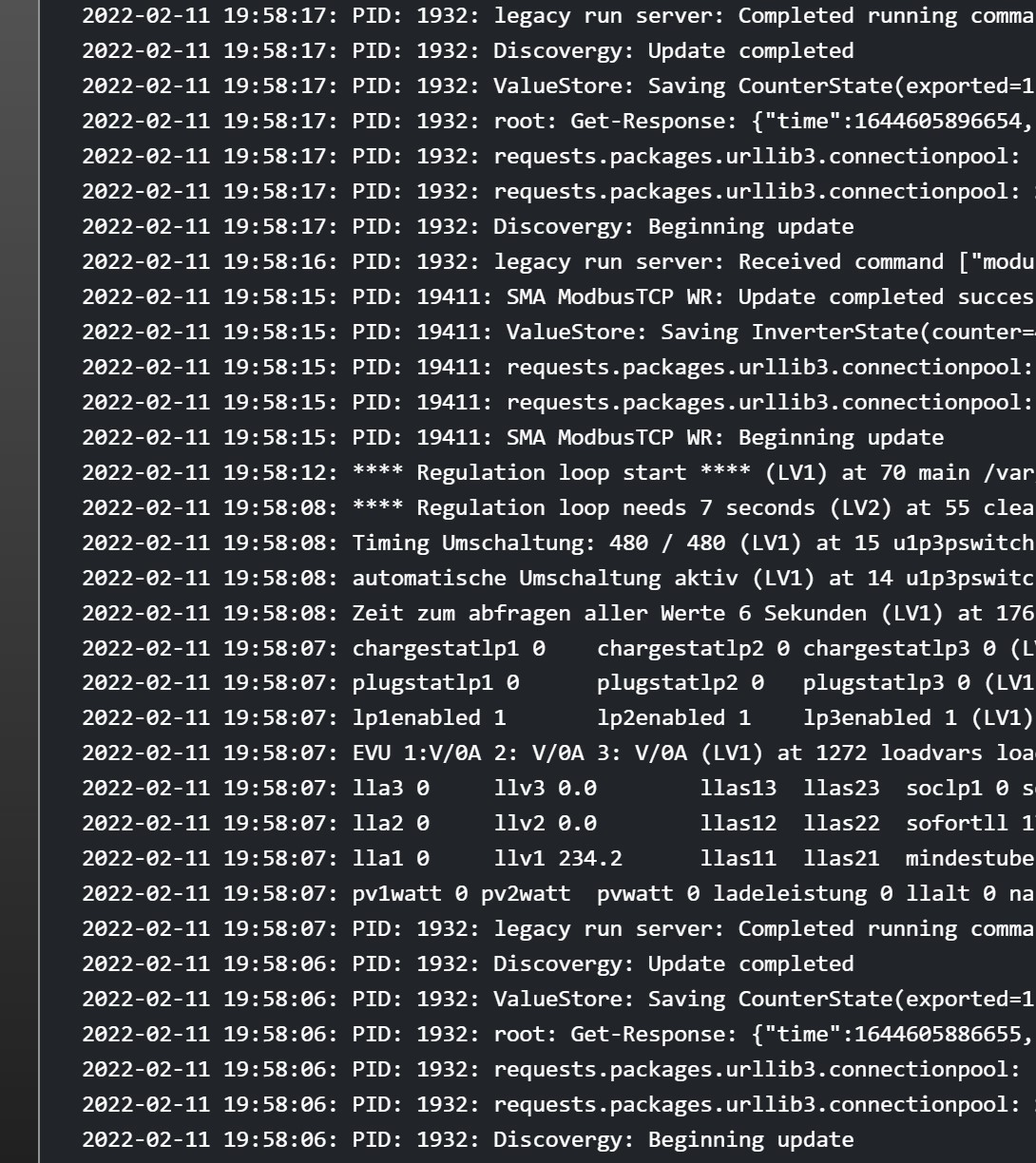

Dieser Temporary.... taucht nicht mehr auf, seit dem die Box am Lan hängt. Ich konnte aus nem Protokokollauszug auch keine Fehler mehr finden. Habe da aber noch ne Frage zu.
Mir ist aufgefallen das 2-3 mal je Sekunde! die Anfrage nach den werten aus dem Discovergy Zähler erfolgt. Warum muss das so häufig sein? Das kommt doch von deren Servern, oder? Wenn man mal überlegt wie schnell die Menge an Wallboxen steigen wird, das sind doch irgendwann enorme Datenmengen die auch noch handelbar sein müssen. Oder denke ich hier zu kompliziert?
Regelt die oWB auch so schnell (Normalmodus) bzw. ist das Abrechnungsmäßig bei bestimmten Tarifen relevant, oder kann man eventuell die Abfrage auf alle 2 , 5, 10, Sekunden irgendwann ändern. In meiner Sprache: spart ne Menge Arbeit für den Prozessor und das Netzwerk.

Deine WB steht auf Regelintervall "normal" und ruft deswegen die Daten vom Discovergy alle 10 Sec. ab. Dies tut sie nur in Deinem Netzwerk, da wird nichts von ausserhalb abgefragt.
Schau mal im Log, dort siehst Du genau, wie lange ein Loop dauert. Alles wiederholt sich nach 10 Sec.
Also brauchst Du auch keine Bedenken zwecks Überlastung zu haben.
