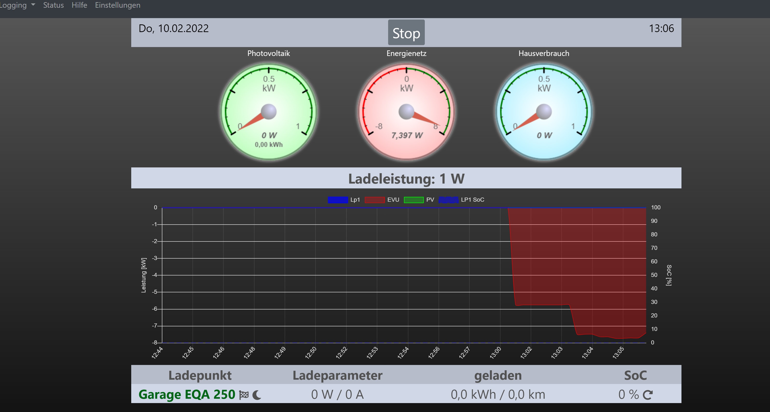

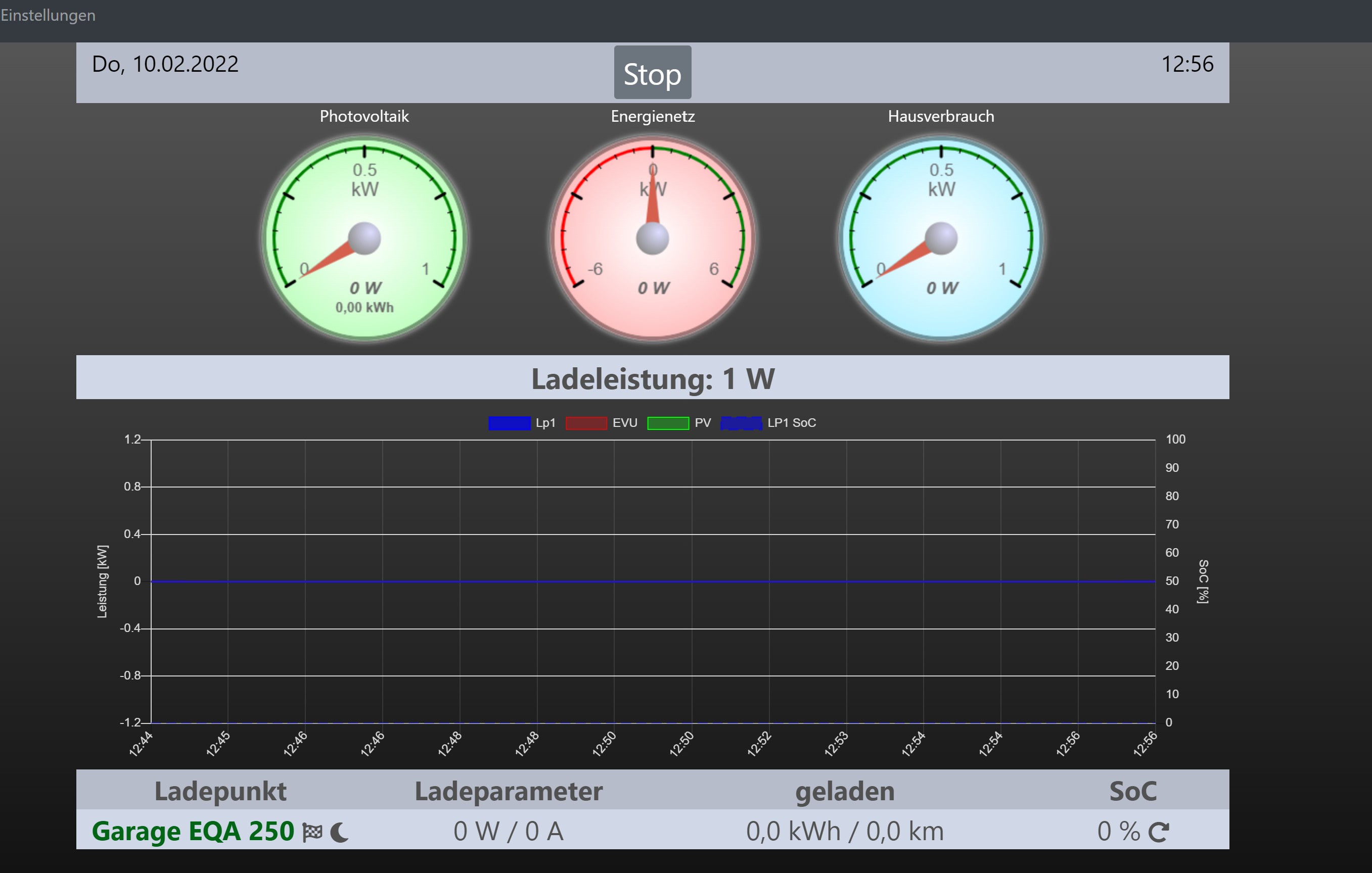

habe seit gestern eine neue Custom (Series 2+, ohne Display)
Bin noch dabei diverse Module einzurichten. Habe hier schon über einige Probleme mit dem Discovergy Modul gelesen, aber mein Fehler konnte ich so noch nicht zuordnen.
Schalte ich die Box aus, oder reboote ich sie, so empfängt sie anschließend keine daten mehr vom EVU Zähler (Discovergy) Hatte ihn gestern erfolgreich eingerichtet, aber heute morgen dann keine Daten mehr.
Was hilft ist der Update Button, also wenn ich die vorhandene Version noch mal draufspiele. (Habe nur den EVU Zähler, der Produktionszähler lässt noch auf sich warten)
Protokollierung ist aktiv, aber wie komme ich an die Datei ran?
Ich hoffe hierzu hat jemand ne Idee. Ich habe von allen Version Sicherungen angelegt, 1.9.244 St, 254 BE, und 255 NI. Leider tritt der Fehler in jeder Version bei einem Neustart oder ShutDown auf. Aktuell ist die 255 NI drauf.
Alle Relevanten Zähler + OPEN WB werden über DHCP verwaltet, aber mit einer aus der Box zugewiesenen festen Adresse.
1. Bild nach Update, 2. Bild nach Reboot.

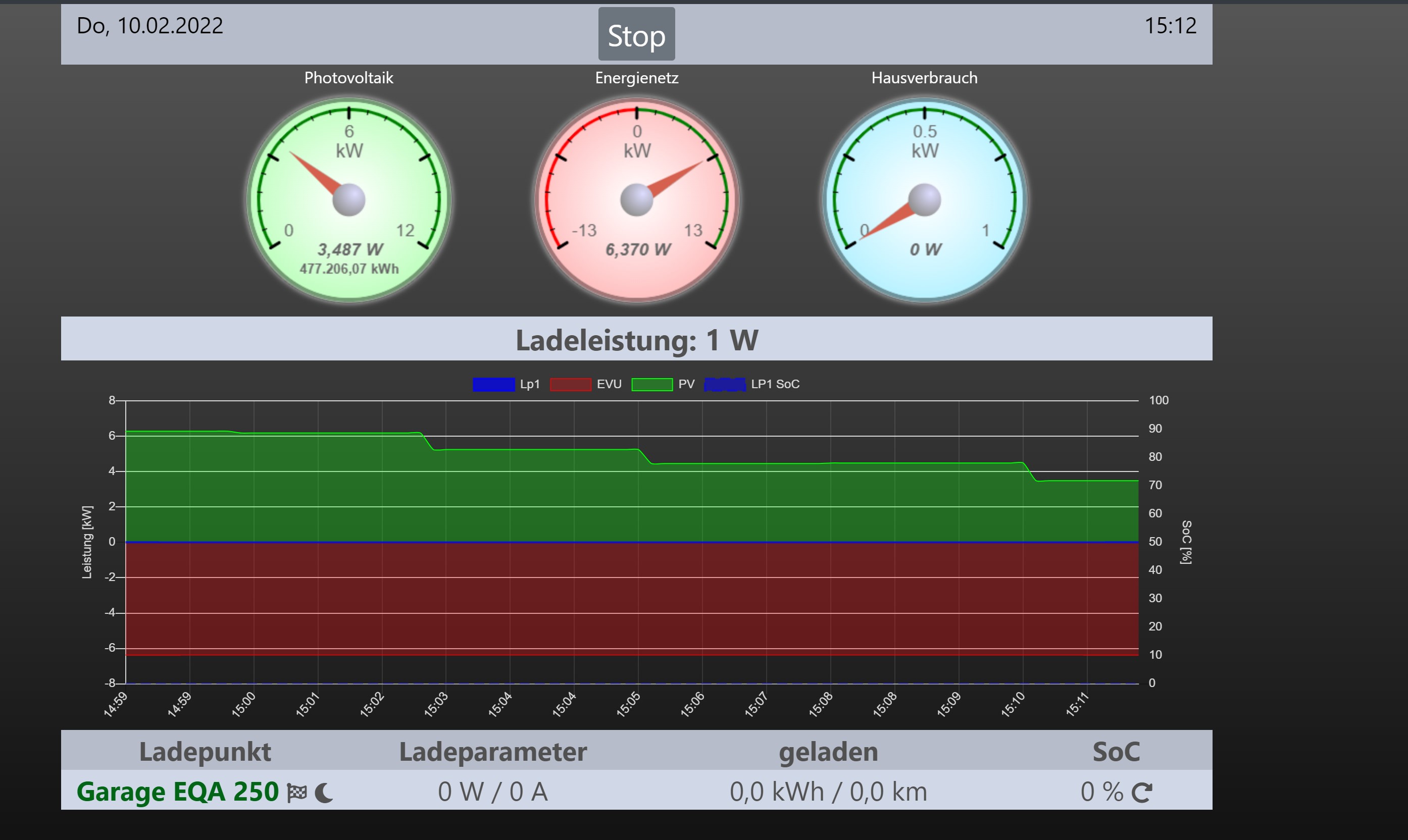

Discovergy Daten (Mitte) passen nicht, der hängt fest. Müsste 39irgendwas sein und nicht 6370.

So nach dem ich das auto-generierte Passwort gewechselt habe, habe ich die oWB nun per Netzwerk Kabel angeschlossen. Obwohl die WLan Verbindung nie weg war, kann es sein das das WLan Modul ganz schön Rechen Leistung braucht?
Habe den obigen Text in den Postings mal gehörig eingekürzt, dabei den Begriff "FATAL" bemerkt, Dies taucht nun mit LAN Anbindung nicht mehr auf. Kanns das schon gewesen sein, oder was bedeutet das sonst?
