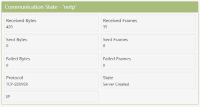

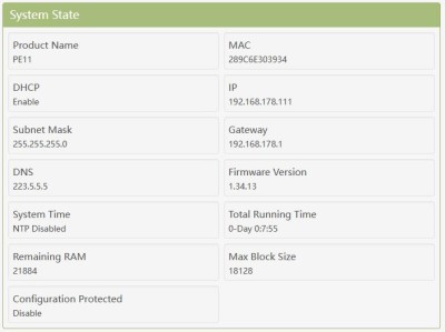

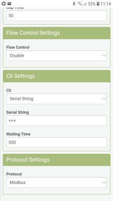

Re: Installation SDM120M - PE11

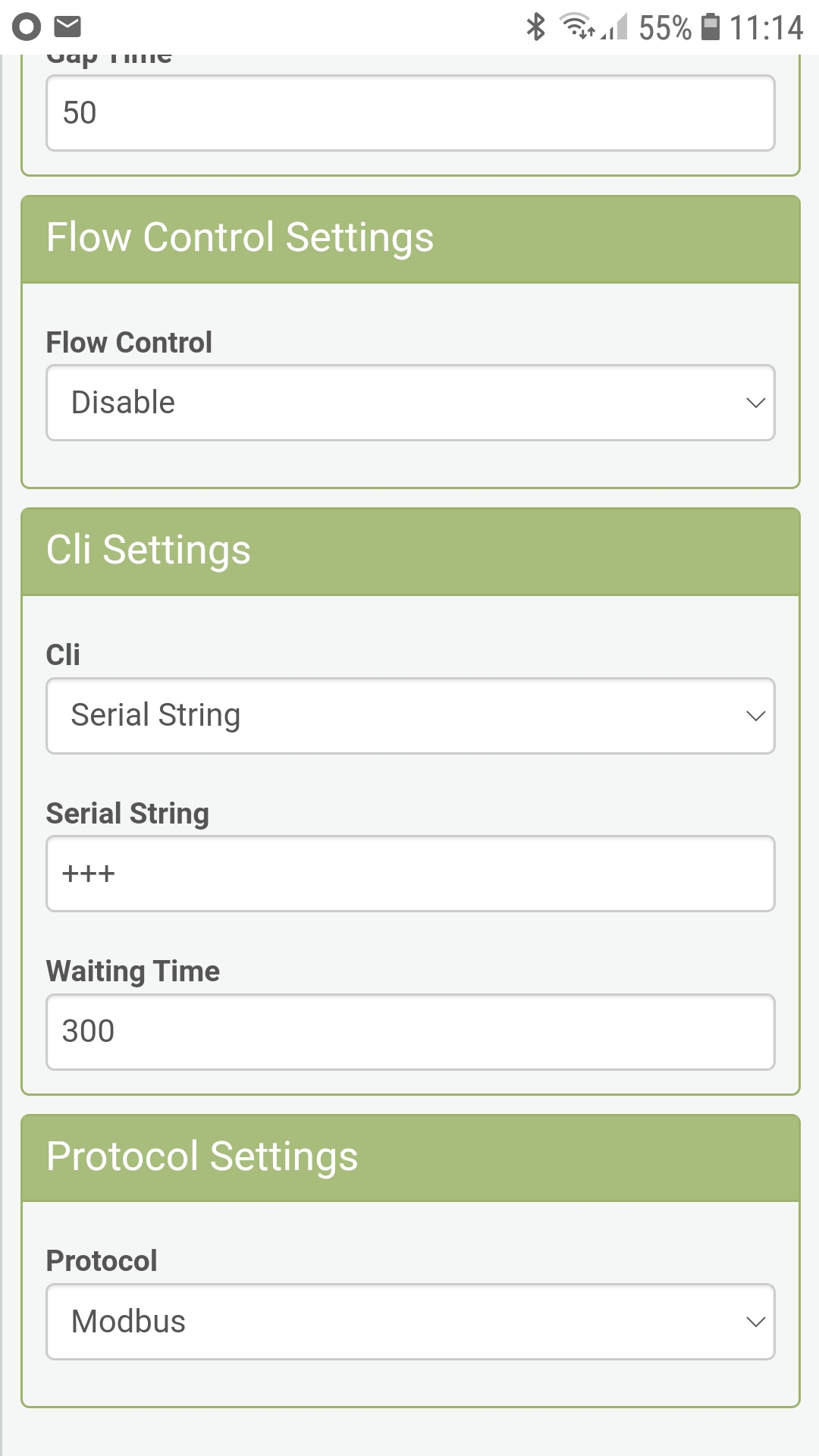

Zeig mal bitte die PE- Einstellungenp aus Seriell Port Settings. Ist dort Modbus aktiviert?
....und bitte mal die Adern kontrollieren, ob A auf A und B auf B geklemmt wurde. Das wird gern mal vertauscht

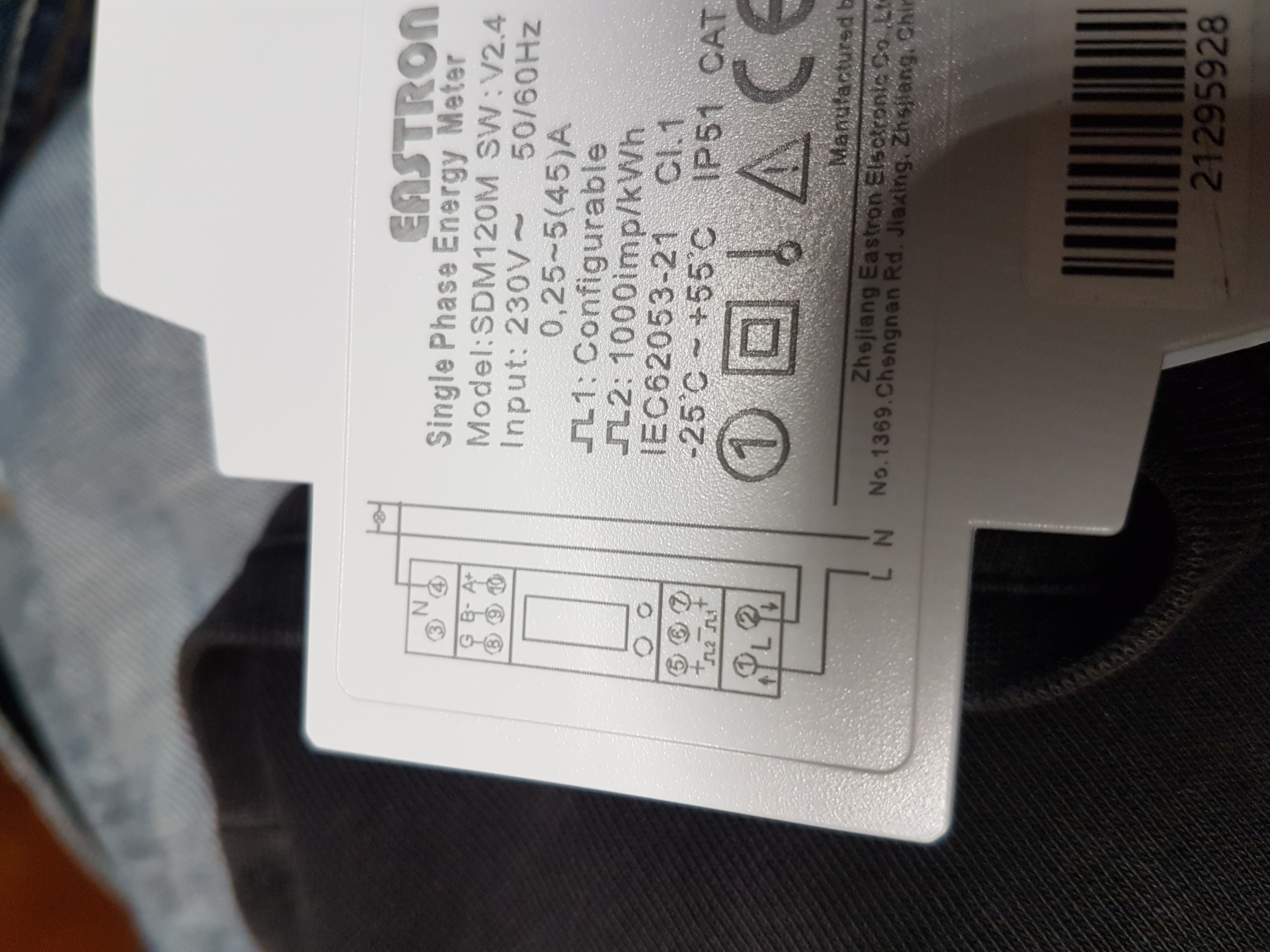

Kona2021 hat geschrieben: So Feb 13, 2022 8:30 am Hallo,
ich möchte ......
Jemand eine Idee, was ich machen kann?
Ich sehe eben auf Foto. Du hast falsch aufgelegt!
Modbus wird oben angeschlossen. Kl. 9 & 10...
Du hast den Pulsausgang gewählt. Kl. 6 & 7 :roll:

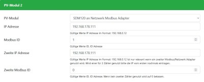

Edit: zum Gegentest kannst Du folgendes mal probieren:
Den SDM120 im PV2- Modul (ganz unten in generische) einrichten und unter Status/ PV- WR2 schauen, welche Werte dort angezeigt werden.

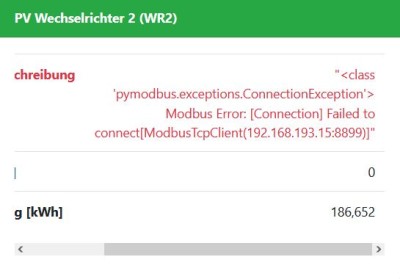

Ich habe sie als 2. PV eingetragen:
Im Status kommt folgende Meldung:
Woher kommt die IP-Adresse 192.168.193.15 ? Ist das die Voreinstellung der openWB?
Ok.
Die Störmeldung ist noch ein Schönheitsfehler und wird fälschlicherweise aus irgendwas im Hintergrund durch die angezeigte IP vom openWB- Kit erzeugt. Die Funktion ist dennoch gegeben.
