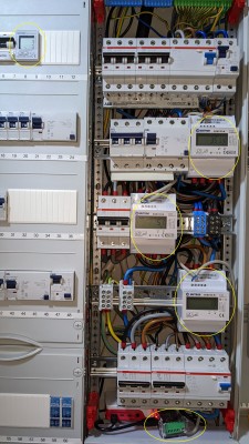

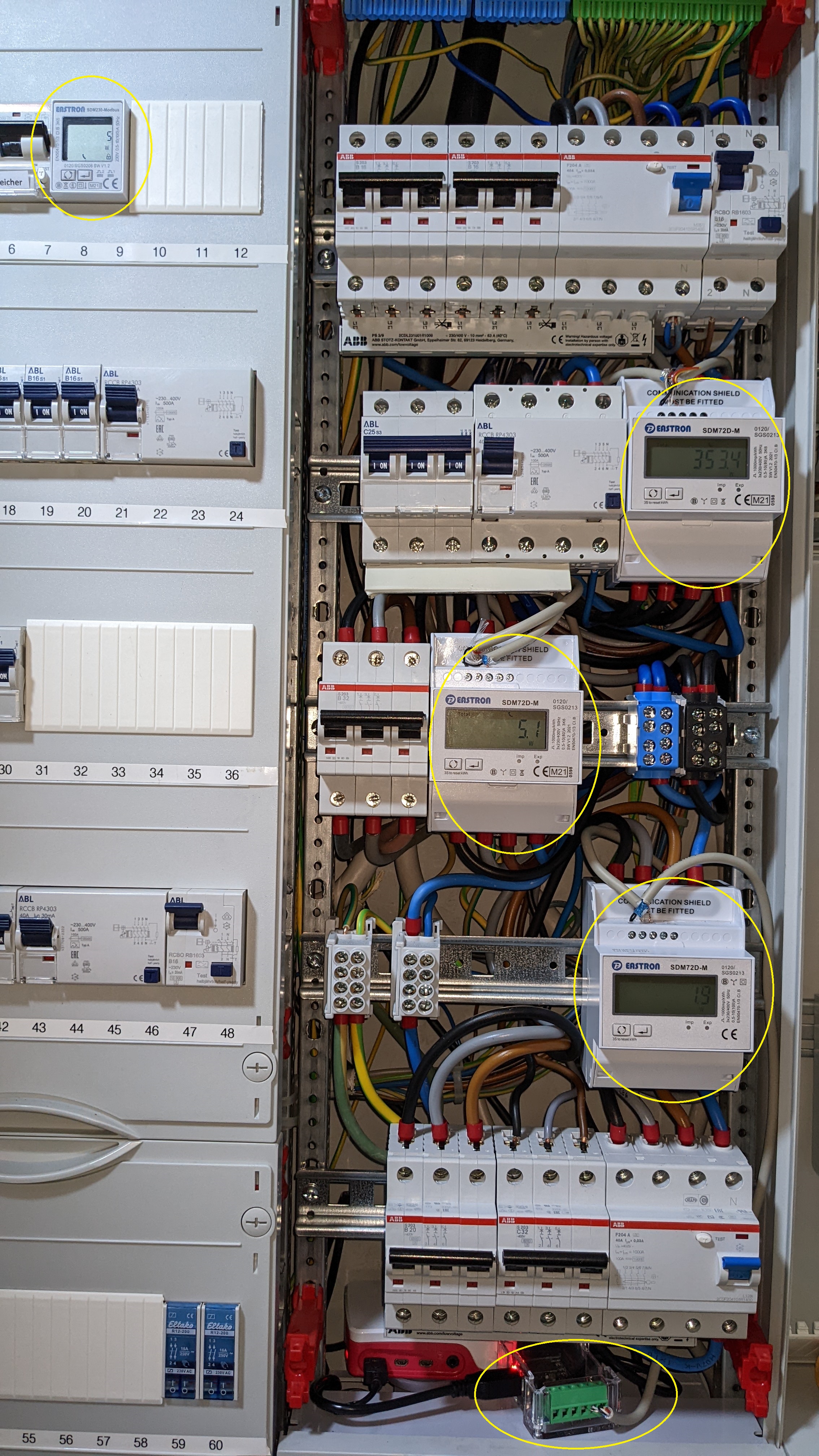

Ich habe 3x SDM72v2 + 1x SDM230* ohne Widerstände direkt per RS485 USB Adapter am RPi hängen.
Alle Zähler werden im 2 Sekunden Takt abgefragt, das läuft seit Dezember ohne Probleme.
Performance nicht der Rede wert.
*Wärmepumpe, PV Erzeugung, go-e, SBS2.5
