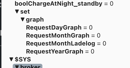

Allerdings habe ich jetzt, wenn ich den MQTT Adapter im Iobroker Neustarte, dass der Wert einmalig in der openWB ankommt und sich dann nicht mehr verändert. Der Datenpunkt, wird allerdings regelmäßig aktualisiert. Ich habe gerade mittels MQTT Explorer nochmal schauen wollen, ob sich da was verändert und richtig ankommt. Ich bin verwundert, aber die Struktur ist nicht mehr zu sehen, wie ich Sie ursprünglich gepublished habe. Wie mache ich das richtig? Die Datenpunkte sehe ich ja im Iobroker....

Du offensichtlich zwei mqtt Instanzen laufen sehe ich auf dem Bild. Was macht du mit der ersten auf dem iobroker (mqtt.0)?
IP Adressen stimmen? Hast du gut den Iobroker und die openWB feste IP Adressen?

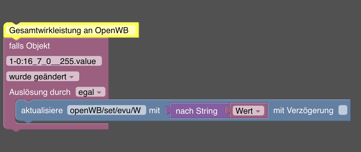

Und zeig mir bitte mal dein Blockly. Die Werte werden von der Box nämlich nach Verarbeitung gelöscht. Ich denke daher dass es an deinem blockly hackt, wenn sie nur einmal am Anfang kommen und dann weg sind

Das Blockly ist ganz simpel und habe es so aufgebaut:

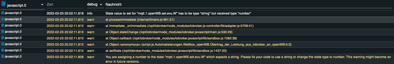

Probier mal folgendes:
Nimm statt "Aktualisiere" den "Steuere" Blockly. Das ist ein bisschen tricky, aber aktualisiere ist nur eine Art Vorstufe (dumm gesagt) und kann daher zu Fehlern führen.
Mading hat das zwar so im Wiki aber das ist technisch gesehen nicht richtig.
Außerdem kannst du den "nach String" Konvertierer lassen. Lass einfach nur Wert. Also "Steuere" mit "Wert".

Leider auch ohne Erfolg. Wenn ich zudem die Konvertierung nach String weglasse, bekomme ich den folgenden Fehler im Protokoll dargestellt:
