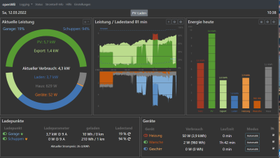

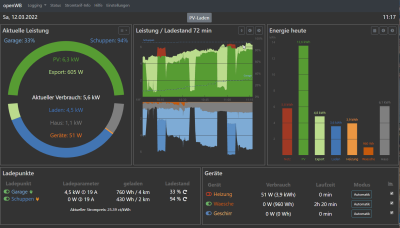

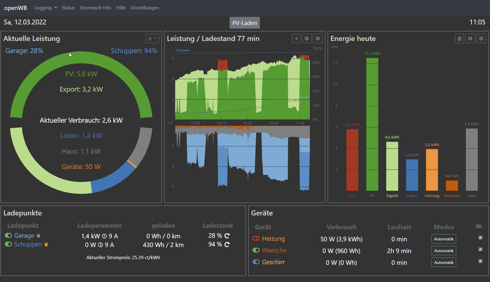

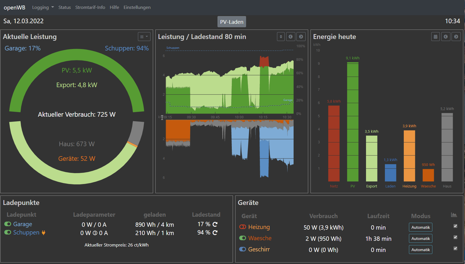

So ich konnte das Laden wie gewünscht nachstellen und anbei die Bilder und das Debug Log. Mir ist aufgefallen das sich das Steckersymbol beim Schuppen (e208) nicht ändert, aber bei der Garage (weg/Gelb/Grün)
Chronologie
PV Modus aktiviert
1.15 Min später Garage aus
1:15 Min später Garage an
20 sec später Garage lädt
20 sec aus
30 sec fängt wieder an zu laden
1:35 Min fängt der Peugeot an zuladen

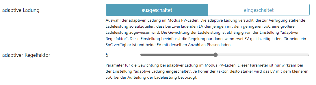

Jetzt lädt auf einmal der e208. Das Einzige was ich geändert habe ist im Bereich "Einstellungen für PV- und Min+PV-Laden" und zwar habe ich die adaptive Ladung deaktiviert, damit die beiden Wagen gleichberechtigt laden.
2022-03-12 11_07_39-openWB Einstellungen und 5 weitere Seiten - Persönlich – Microsoft​ Edge.png
