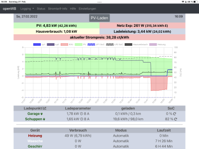

ich konnte den e208 mit dem Modus Sofortladen aufladen, das Umstellen auf PV Laden hatte danach nicht funktioniert. Nach dem ich gestern gefahren bin und ich den Stecker angesteckt habe, leuchtet die LED beim Stecker direkt weiß und diese ändert sich nicht. Auch das Ändern des Modi von PV auf Sofort-Laden ändert nichts.
Kennt jemand das Problem und was kann man machen, damit der Wagen anfängt zuladen?

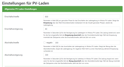

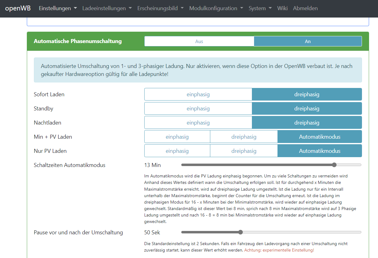

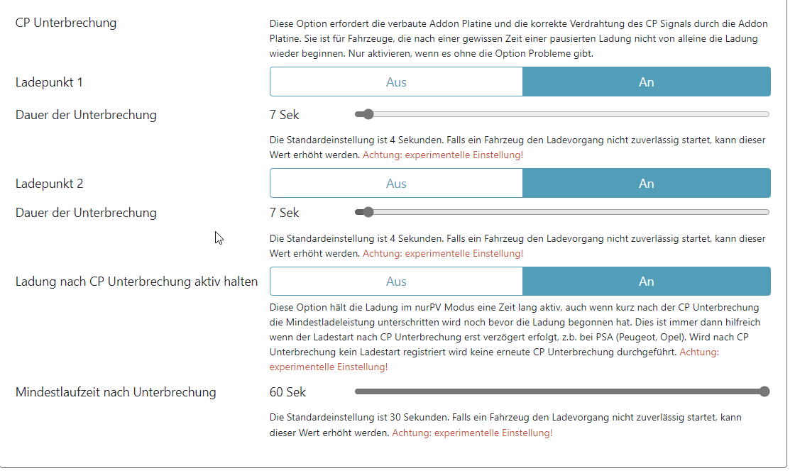

Wir haben auch einen e2008 hier, hat ein wenig gedauert den richtigen Dreh' raus zu haben. Hier findest Du eine Übersicht der bewährten & empfohlenen Konfiguration: https://github.com/snaptec/openWB/wiki/ ... eugeotopel

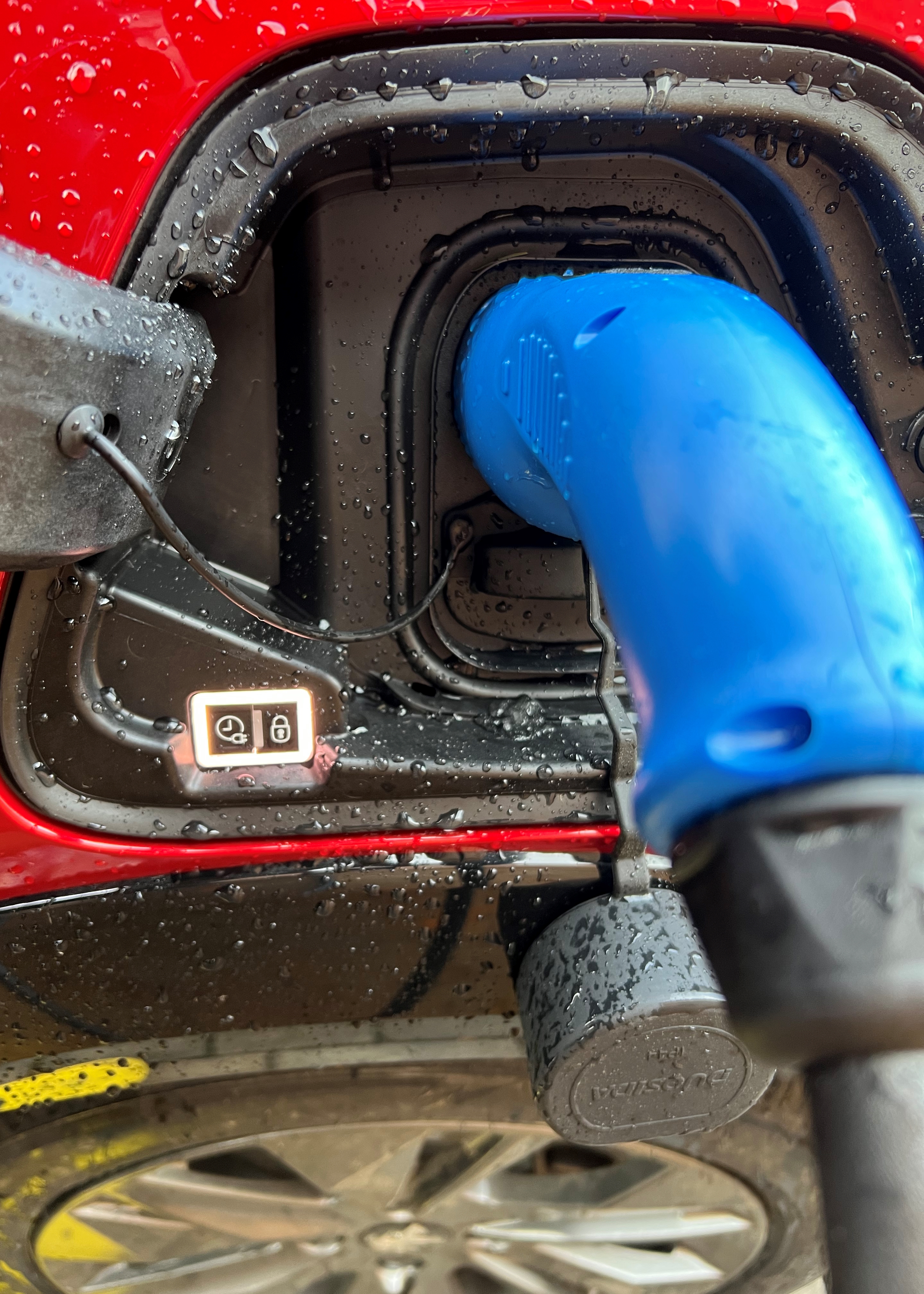

Was mir am Bild auffällt, die LEDs am Ladeanschluss leuchten nur weiß, nicht aber rot. Soweit ich das in Erinnerung habe leuchtet der rote Balken zwischen den beiden angedeuteten Tastern eigentlich auch noch sobald der Anschluss verriegelt (z.b. Aut abgeschlossen) ist. Erst dann wird geladen.
Ich würde mal mit den o.g. Einstellungen anfangen, insbesondere rund um die zwingend notwendige CP Unterbrechung ist der Löwe da etwas eigenwillig.

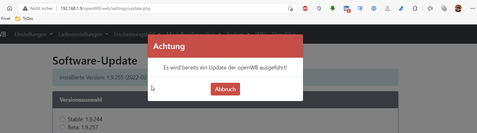

Hallo mrinas,
vielen Dank für den Link auf den Wiki Artikel. Diesen hatte ich im Vorfeld schon abgearbeitet und für den passenden Ladeplatz konfiguriert. Ich habe es nun auch für den zweiten Ladeplatz eingestellt, sodass ich im Notfall die Autos umparken kann.
Nachdem ich gestern den e208 an die andere OpenWB angeschlossen hatte, funktionierte das Laden und heute Morgen hat er auch an "seiner" OpenWB geladen. Du hast schon recht, dass man sich an den Wagen gewöhnen muss und hier ein paar Punkte sehr gewöhnungsbedürftig sind.
Auch das Einspielen des Updates per USB Stick war eine interessante Erfahrung. Erst mal hat es über 1,5 Std gedauert und dann begrüßt einen das Auto mit der Fehlermeldung das es einen Fehler im E-Antrieb gibt. Bei uns hat es zum Glück geholfen, den Wagen abzuschließen und nach 3 Std war der Fehler dann verschwunden.

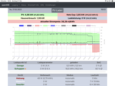

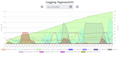

Irgendwas stimmt hier aber nicht. Jetzt hat der e208 schon wieder einfach aufgehört zu laden. Einmal entsperrt und er fängt wieder an zu laden. Anbei die Konfiguration der Open WB.
Anbei das Debug Log, vielleicht sagt es ja jemanden etwas.

Re: Peugeot e208 lädt nicht (mehr)
Jetzt kann ich nicht mal mehr ein Update einspielen und ich bekomme die Fehlermeldung das ein Update gerade eingespielt wird. Selbst nach einem Neustart bleibt die Meldung gleich.
Das letzte Update der nigthly hatte ich am 23.02.22 eingespielt.
- Beiträge: 4543
- Has thanked: 11 times
- Been thanked: 46 times
https://openwb.de/forum/viewtopic.php?t=4865&start=10#p59355VG
Hallo Det,
Danke für den Hinweis. Ich habe zwischenzeitlich den Umweg über ein Backup gemacht und bin nun auf der aktuellen nigthly. Mal schauen ob ich das Problem des e208 noch was eingrenzen kann.

Ich glaube es liegt am Wechsel von 3 Phasen auf 1 Phase. Jetzt hat der e208 wieder die Ladung abgebrochen.
Jetzt habe ich den Mercedes angesteckt und beide laden mit 1 Phase. Es sind aber auch ca. 6 Min vorbei und liegt es vielleicht an der Zeitspanne? Dauert das Umschalten auf eine Phase 6 Min?
