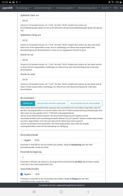

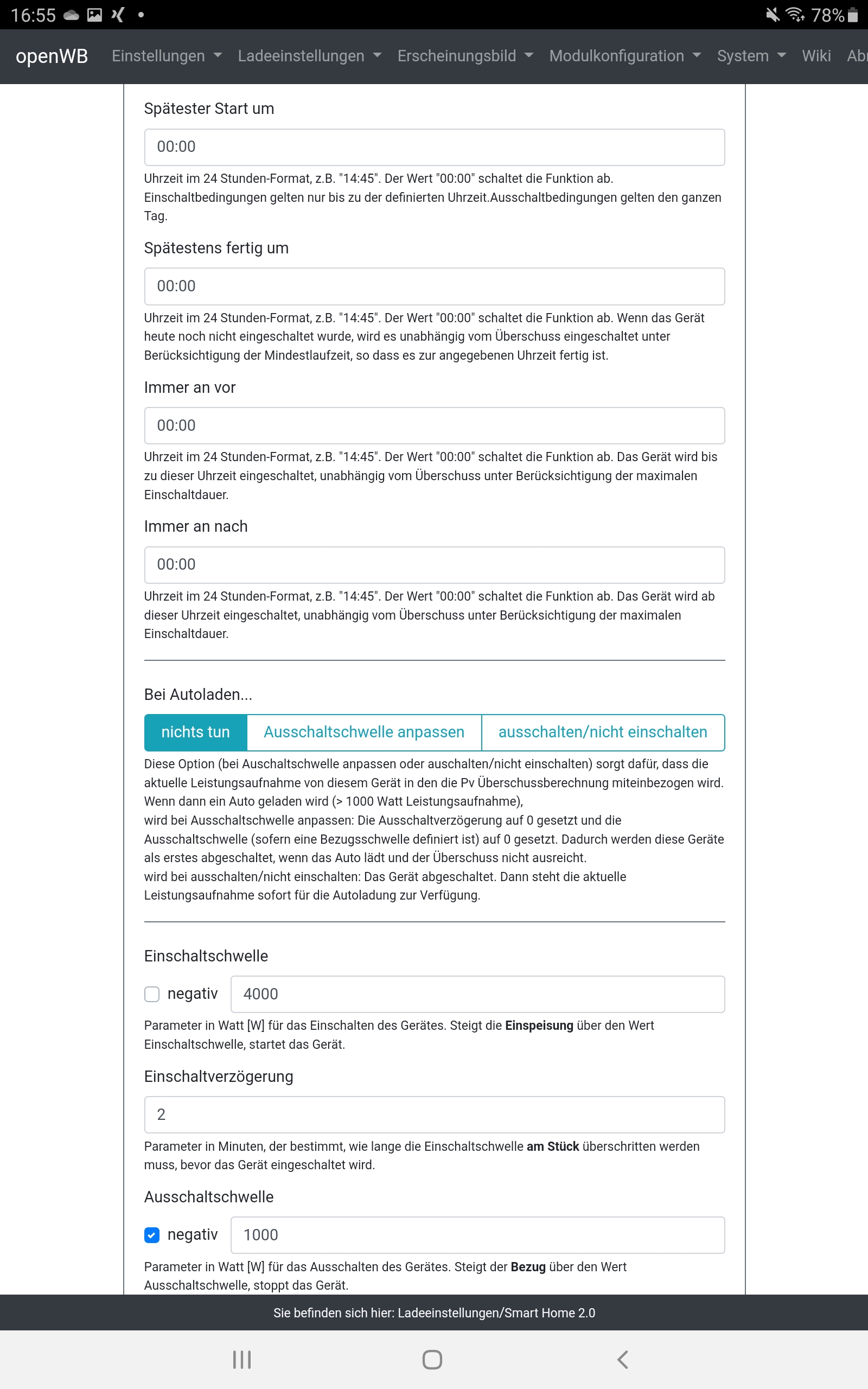

Geht bitte mal unter Status schauen:
Wenn der Verbrauch vom Smarthomedevice unter abschaltbar geführt wird, wird das Device in der Überschussberechnung miteinbezogen.
Dazu muss der Parameter bei Autoladen...
Gesetzt werden.
Das ist auch so im Gui beschrieben.
Gesetzt werden.

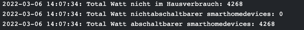

Re: Smarthome Geräte/Verbraucher vom möglichen Überschuss herausrechnen?
so, is zwar heute etwas diesig, aber es geht.
aber es scheint zu passen, weil im Smarthome Log das hier steht :
"nicht im Hausverbrauch" damit erreiche ich was ich will. Aber das wäre auch einfacher gut. Checkbox "für Überschussberechnung berücksichtigen ja/nein"

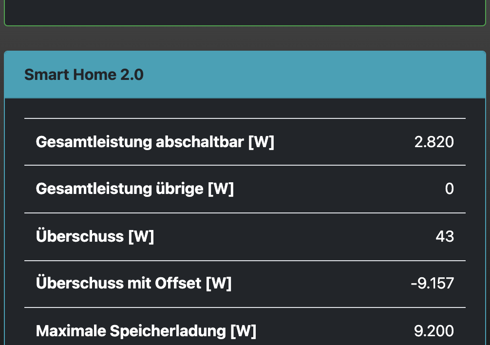

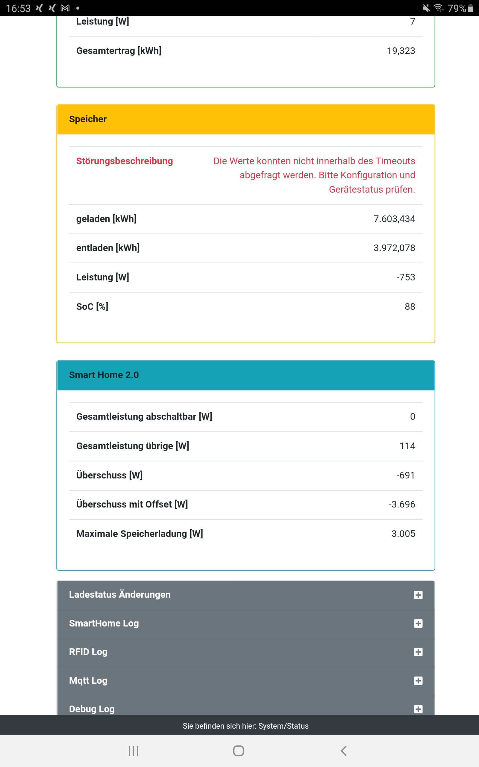

Hallo Oliver!okaegi hat geschrieben: Sa Mär 05, 2022 3:56 pm Geht bitte mal unter Status schauen:
Gesetzt werden.
Habe alle 5 Smarthome devices, als nicht abschaltbar und zum Hausverbrauch einrechnen eingetragen.
Unter Status "abschaltbar," habe ich bei jetzigem Verbrauch festgestellt, das zumindest die 3 ( Shelly ), als abschaltbar angezeigt wird und die Smarthome1und 2( SDM630/Elgris 3 Phasen Zähler ),in Summe als nicht abschaltbar erscheinen.
Leider sieht es aber nicht so aus , wie erwartet.
der Speicher wird trotz ausreichendem PV Energie entladen und der Ladestrom nicht reduziert
Wo finde ich dieEinstellung "Dazu muss der Parameter bei Autoladen...
Gesetzt werden." ?
Die Summenbildung für den Hausverbrauch scheint mir auch nicht stimmig. ( Hausverbrauch teilweise kleiner als Smarthomeverbraucher Was läuft bei mir falsch?
den erwähnten Punkt findest du nur in der Nightly. Musste ich auch erst installieren.
Den Rest kann ich dir nicht beantworten, sorry.
Im der Beta ist er wohl auch schon drin. „Bei Autoladen reduzieren“ heisst er statt „Bei Autoladen ausschalten“
