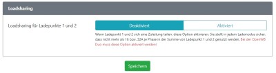

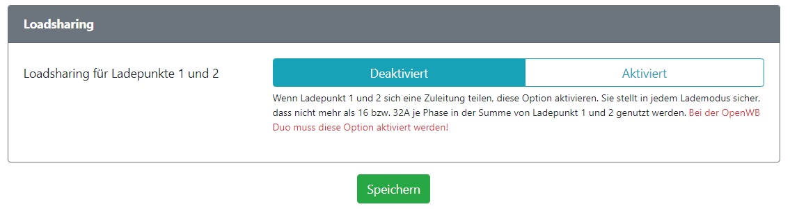

Hallo Zusammen,
kurze Frage, in der Duos hat es ja folgende Option: Muss ich das jetzt aktivieren oder nicht? Eigentlich steht ja dran, bei DUOS aktivieren.....
--> Ich habe die 22kW Freigabe vom Netzbetreiber
--> Das Haus ist mit 3x 50A abgesichert
--> Die WB ist mit 2x 32A abgesichert (2 Leitungen von UVT zur WB)
Grüße
Grüße

Kannst du machen, ist aber eher für die "alten" Duos, mit nur einer Zuleitung für beide LP zusammen, gedacht.
Ich würde die Begrenzung nur über die EVU Überwachung machen

Hast du eine Freigabe für 22kW oder für 2x22kW vom Netzbetreiber?
Wenn (1x) 22kW müsstest du es theoretisch aktivieren.
Zur Absicherung deine Elektrik reicht aber die EVU-Überwachung, wie von Jarry schon erwähnt.
