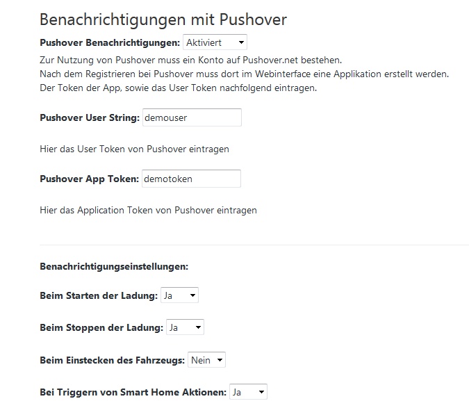

Frage: kann die openWB den User an den Update des SoC nicht irgendwie erinnern? ..Wenn der LP eingesteckt ist, ne Push-Nachricht senden (telegram BOT, MQTT)?
Wenn man die Änderung des Status des LP (nicht-angesteckt -> angesteckt) im Web-IF detektieren kann, würde ich da selbst was basteln (Node-Red, MQTT, Blynk,... wären da Optionen).

Das geht bei "Einstellungen" -> "Misc" -> Benachrichtigungen mit Pushover einzustellen.hominidae hat geschrieben: So Sep 22, 2019 9:45 pm Frage: kann die openWB den User an den Update des SoC nicht irgendwie erinnern? ..Wenn der LP eingesteckt ist, ne Push-Nachricht senden (telegram BOT, MQTT)?
- Beiträge: 10171
- Has thanked: 161 times
- Been thanked: 377 times
Re: Lademodi ohne SOC
@aiole
andere Baustelle.
Gewünscht ist ein "Manuelles SoC Modul".
Das erfordert bei Anstecken die Eingabe des aktuellen SoC.
Während der Ladung wird anhand von geladener Energiemenge & der (hinterlegten) Akkugröße der SoC virtuell hochgezählt.
Hierfür dann eine Benachrichtigung die erinnert das kein SoC eingegeben ist.
andere Baustelle.

...aber die Funktion an sich ist also da (pushover, obwohl ich telegram besser fände..da kann man dann den SOC gleich an den BOT "antworten").
Eine solche Funktion würde halt den Nutzer des LP darin unterstützen, nicht zu vergessen den SoC einzugeben (den - oder die Rest-km, weiss er i.d.R. noch vom Aussteigen aus dem Fahrzeug).
Also in etwa so:
- Lademodus für LPx ausgewählt als "manueller SoC" (Stammdaten: Akku kWh (100%), Reichweite (km, 100%).
- Basis Parameter: Ziel-Soc (default 90%) - Lade-Ziel um (hh:mm, default: 06:00Uhr) - Push Erinnerung beim einstecken J/N (push-Ziel, default: J) - push Erinnerung 1h vor Ladebeginn/um 22:00Uhr (wenn an LP eingesteckt und SoC noch nicht neu gesetzt, default: J)
- EIngabe: letzter IST-Soc (%, oder kWh) oder letze IST-Rest-Reichweite (km)
openWB berechnet dann die notwendige Lademenge und den Start-Zeitpunkt des Lade-Beginns, damit zum Ziel-Zeitpunkt der gewünschte SoC vorhanden ist.
Ladeende wenn berechnete Lademenge eingeladen (oder Ladestrom unter ein Minimum sinkt, falls Ziel-SOC falsch eingestellt und "Überladung droht")
Also, DAS wäre ein Feature mit WAF
