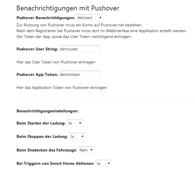

hominidae hat geschrieben: So Sep 22, 2019 9:45 pm Frage: kann die openWB den User an den Update des SoC nicht irgendwie erinnern? ..Wenn der LP eingesteckt ist, ne Push-Nachricht senden (telegram BOT, MQTT)?
Wenn man die Änderung des Status des LP (nicht-angesteckt -> angesteckt) im Web-IF detektieren kann, würde ich da selbst was basteln (Node-Red, MQTT, Blynk,... wären da Optionen).
Das geht bei "Einstellungen" -> "Misc" -> Benachrichtigungen mit Pushover einzustellen.
