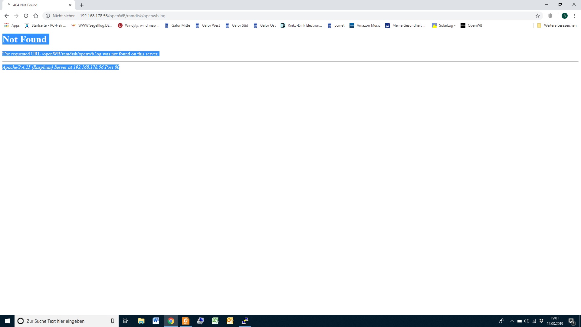

Guck, mal der findet die Seite nicht.
Gruß,
Roman.
