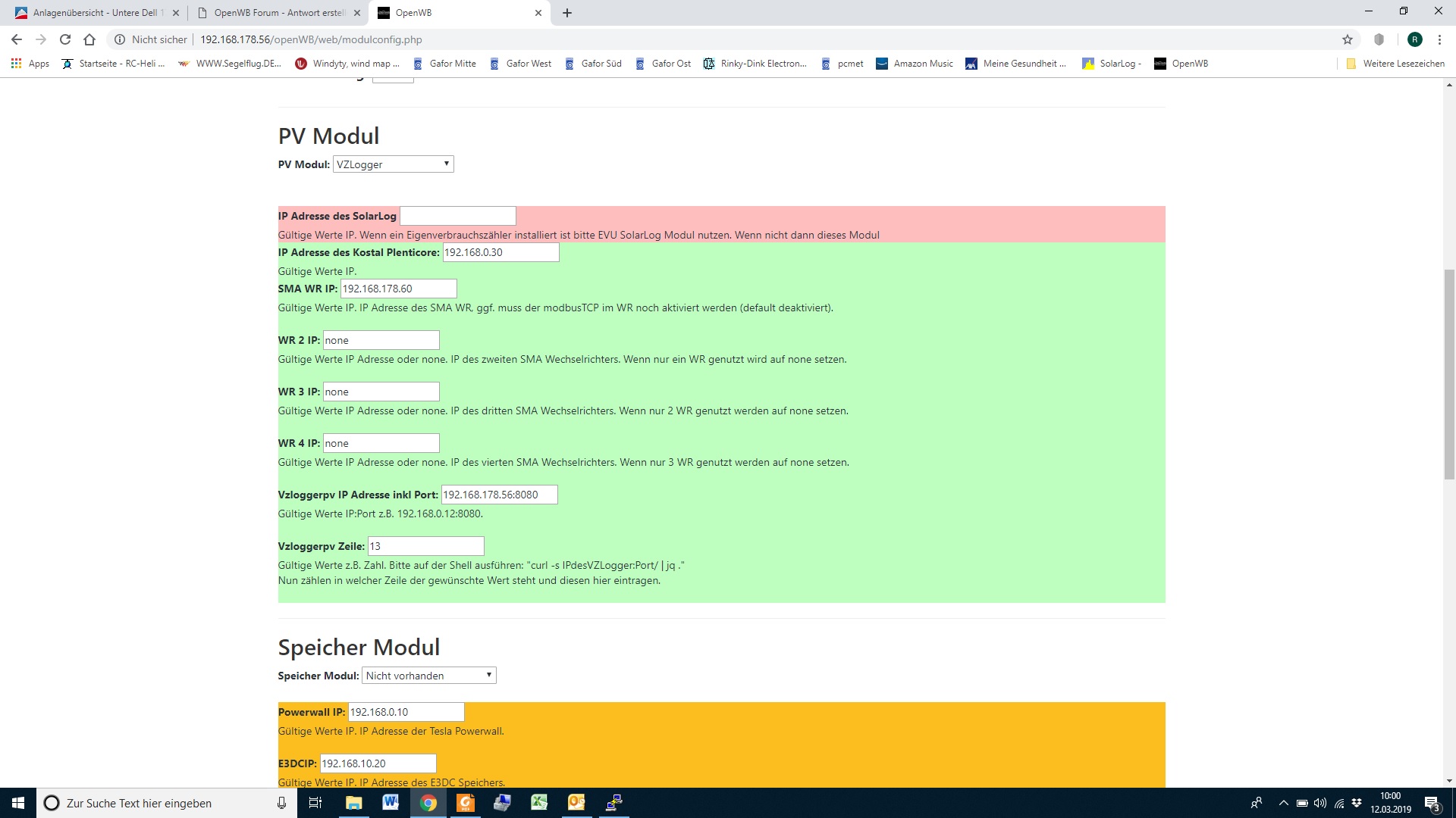

Re: OpenWB und Volkszähler
Leider geht es nicht und ich bekomme eine fehlerhafte Eingabemaske unter PV-Modul, siehe Dateianhang!
Vielleicht kann mir einer helfen?
Gruß,
Roman,
Gruß,
Roman,
- PV-Modul.jpg (247.11 KiB) 5981 mal betrachtet
- Beiträge: 10376
- Has thanked: 195 times
- Been thanked: 460 times
Die Eingabemaske ist im nächsten Beta Update gefixt, dem Problem tut dies aber nichts zur Sache, ist nur UI betreffend.
Was wird dir angezeigt wenn du:
http://192.168.178.56/openWB/ramdisk/pvwatt
aufrufst?
Grüße
aufrufst?
Grüße
