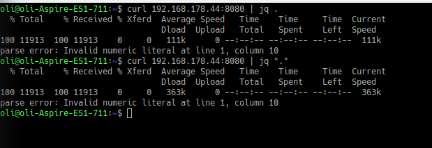

ich habe versucht, die Daten vom Vzlogger mit meinem Laptop wie unten zu sehen, abzurufen. Das gelingt mir nicht, ich bekomme immer eine Fehlermeldung.
Kann mir bitte jemand sagen, was ich falsch mache, hat jemand eine Idee?

Ich würde sagen, da kommt kein json als Ausgabe bei dem Aufruf. Hast du die Adresse mal im Browser aufgerufen?

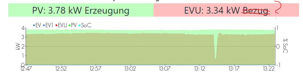

Bei mir zeigt die openWB zwar den EVU Bezug an, allerdings wird auch die Einspeisung als Bezug gezeigt - ich sehe also immer den vorzeichenlosen Betrag von Einspeisung oder Bezug. Muss ich die Zeilen beim Auslesen ändern? Was für einen Befehl führt das VZLogger-Modul der openWB eigentlich aus?
Die Hilfe sagt (was mein Vorredner ausprobiert hat):
Gültige Werte z.B. Zahl. Bitte auf der Shell ausführen: "curl -s IPdesVZLogger:Port/ | jq ."
Nun zählen in welcher Zeile die aktullen Watt stehen und diesen hier eintragen.
Wenn ich das ausführe bekomme ich sehr viele Werte - wie soll ich da Zeile 13 oder 37 angeben, oder diese zählen? (Aktuelle Config: 13-37-25 für Watt-Bezug-Einspeisung)

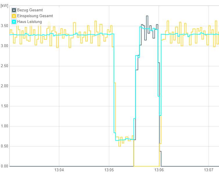

So sieht das grafisch im VZLogger aus:
Ich hätte gerne die Hausleistung negativ bei Einspeisung, aber grundsätzlich sind die Werte in Ordnung. Wie bekomme ich sie jetzt korrekt in die openWB?

Hier zusätzlich noch die Anzeige in openWB:
Was hier als Bezug angezeigt wird müsste eigentlich Einspeisung sein. Allerdings wird "echter" Bezug auch als Bezug angezeigt.

Nicht die middleware sondern den VZLogger direkt abfragen.
der --daemon muss im Normalfall aktiviert werden.
Getestet und funktionieren tut das ganze mit den SML Identifier.
Das ist Einspeisung negativ für den Watt Wert.
Dein VZLogger misst nur Hausverbrauch bei S0?
Das ist so nicht vorgesehen.
Im Zweifel die Werte anderweitig aufbereiten und per HTTP oder MQTT (Beta) Modul bereitstellen.
