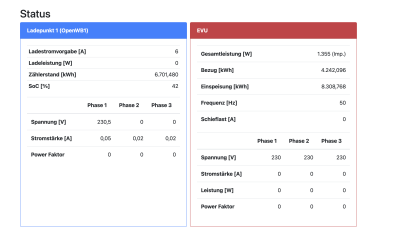

Kommen unter Status/ LP sinnvolle Daten vom Zähler zurück?
Ändern sich dort die Spannungswerte fortlaufend?

@HSC
ja, das scheint plausibel zu sein.
Was ist damit?
Ist die WB nur 1phasig angeschlossen?

Re: WB lädt auf einmal nicht mehr
Beitrag von gdfde »
Nein, die WB ist 3 phasig angeschlossen, ich habe jedoch in der WB selbst die Sicherungsautomaten für Ph2 und Ph3 im Moment deaktiviert, da ich großteils nur einphasig lade.
