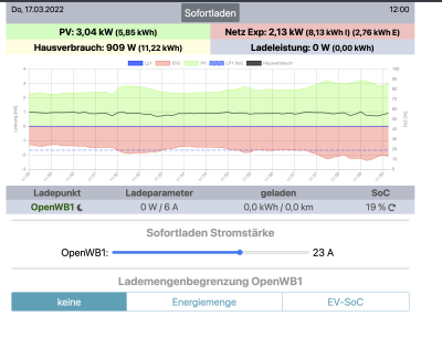

Wir haben die Wallbox jetzt seit 3 Jahren in Betrieb und plötzlich lädt sie nicht mehr.
In der GUI wird alles richtig angezeigt, nämlich das es mit x A laden soll, die Ladeleistung ist jedoch bei 0.
Der i3 erkennt auch, dass die WB angeschlossen ist.
Ich habe die WB aufgemacht, auch den Stecker, alle Kabeln sind gut verbunden.
Habt ihr eine Idee, woran das liegen kann?
Das ist schon am Sonntag das aufgetreten, ich hab die WB danach komplett stromlos gemacht und dann hat sie wieder geladen.
Heute haben wir das Auto wieder einmal angesteckt und es lädt eben nicht, auch nicht mit "sofort laden".
Interessant ist, dass die Stromstärke mit 6A anzeigt wird (Ladeleistung jedoch 0), aber eigentlich 23 A konfiguriert sind.

Ich kann auf den screenshot das Symbol, dass das EV angeschlossen ist, nicht finden. Sieht mir nach einem Problem mit dem Ladecontroller aus oder die CP-Leitung ist unterbrochen.
Lädt das EV an anderen LP?
