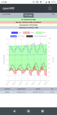

Am Wochenende konnte ich endlich ausprobieren.
Die Ladeeinstellung steht nun auf "Sehr langsam".
Hier das Ergebnis:
Das sieht auf jeden Fall schonmal viel besser aus. Etwas Zick-Zack in der Ladekurve gibts aber imme noch.
Gibt es noch Parameter, die quasi einem "sehr sehr langsam" entsprechen?
Oder den Verbrauchszähler einfach zu ignorieren und stattdessen den vollen PV-Ertrag ins Auto zu pumpen unabhängig vom Hausverbrauch?
Ganz verzichten auf die Anzeige des Hausverbrauchs in der openWB möchte ich allerdings nicht. Die (bisher noch nicht integrierte) Poolpumpe soll tatsächlich nur laufen, wenn auch Strom "über" ist.

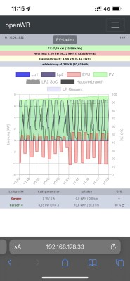

auch bei mir wurde damals ein SolarLog mit einem SO-Zähler (Iskra WS0031 mit 500imp/kWh) verbaut. Wie beim @lessing18, auch bei mir sind die Schwankungen groß (sehe Anhang). Zusätzlich wird bei mir noch die Ladeleistung zu dem Hausverbrauch dazu gerechnet :?
Ich werde jetzt die vorgeschlagene Einstellungen von Euch übernehmen aber da ein SO-Zähler anscheinend nicht mehr Zeitgemäß ist, was für ein Zähler würdet Ihr vorschlagen? Wichtig für mich wäre es, dass der Zähler natürlich mit dem SolarLog weiter funktioniert (mit dem SolarLog steuere ich einige Steckdosen), man den schon in Smarthome integrieren kann (Home Assistant) und das openWB zuverlässig arbeitet, da wie bereits Michael geschrieben hat:
Das PV-laden war DAS Argument für mich zum Kauf der openWB, und genau an der Stelle hapert es bei mir :-(...
macht es kein „Spass“ mit dem openWB.
Im voraus Danke.

kamcio hat geschrieben: Mo Aug 15, 2022 9:36 am Ich werde jetzt die vorgeschlagene Einstellungen von Euch übernehmen aber da ein SO-Zähler anscheinend nicht mehr Zeitgemäß ist,...
in der Tat - einfach zu ungenau (Standard sind heute übrigens 1000 Imp/kWh) und vor allem braucht er satt Zeit zum Impulse zählen, die dann der Regelung fehlt. Echte digitale Zähler liefern die Werte dagegen sofort im Augenblick der Abfrage.
kamcio hat geschrieben: Mo Aug 15, 2022 9:36 am ... was für ein Zähler würdet Ihr vorschlagen? Wichtig für mich wäre es, dass der Zähler natürlich mit dem SolarLog weiter funktioniert (mit dem SolarLog steuere ich einige Steckdosen), man den schon in Smarthome integrieren kann (Home Assistant) und das openWB zuverlässig arbeitet,
Schau mal in das Datenblatt bzw. manual Deines Solarlog. Am einfachsten wäre vermutlich ein RS485-Zähler wie der SDM72_v2, sofern der SL eine RS485-Schnittstelle bietet. Je nach SL-Modell gibt es dort Unterschiede.
kamcio hat geschrieben: Mo Aug 15, 2022 9:36 am da wie bereits Michael geschrieben hat:
Die Ursache liegt nicht in oWB, sondern hier am (wichtigsten) Messaufnehmer => EVU-Punkt (S0_Zähler vom SL). Mit einem oWB-EVU-Kit z.B. oder anderem echten Digitalzähler gäbe es da gar kein Problem.

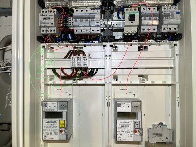

so, der Zähler ist da und morgen würde ich ihn gerne einbauen. Normalerweise würde ich einfach den alten Zähler austauschen aber da der SDM72 import & export messen kann, sollte ich den nicht woanders einbauen? Als Anhang ein Foto von der Situation bei mir. Rot wie es zurzeit ist, grün die neue Position? Die Frage richte ich natürlich an die Elektriker unter uns ;)
