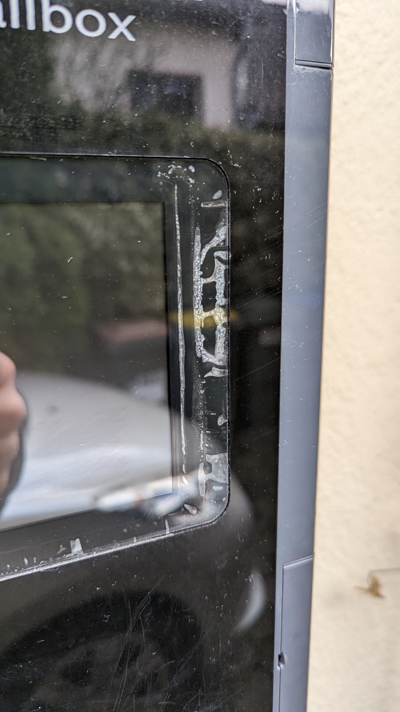

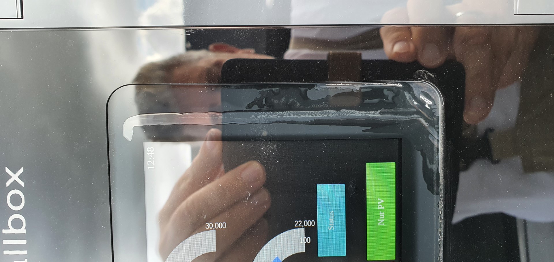

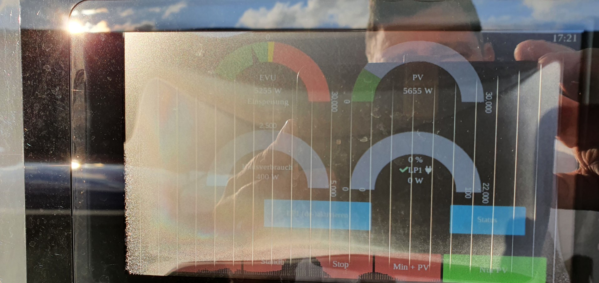

evoco hat geschrieben: Mo Nov 07, 2022 8:16 am Wie wurde das Problem gelöst?
Mich interessiert wie es vorallem langfrsitig gelöst wurde nicht das man nach einem Jahr wieder das gleiche Problem hat.

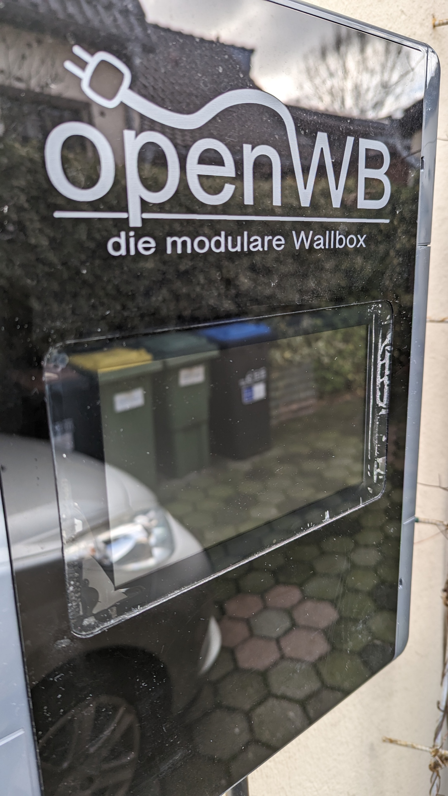

Nachdem ich das Display reklamiert hatte, wurde es natürlich ausgetauscht.
Das 2. Display sah nach kurzer Zeit auch übel aus.
Und das letzte Display, was ja so viel besser sein sollte , bzw die Verarbeitung sieht aktuell so aus.:
Stand 14.11.2022
Die Garantie ist natürlich mittlerweile abgelaufen.
ciao Markus

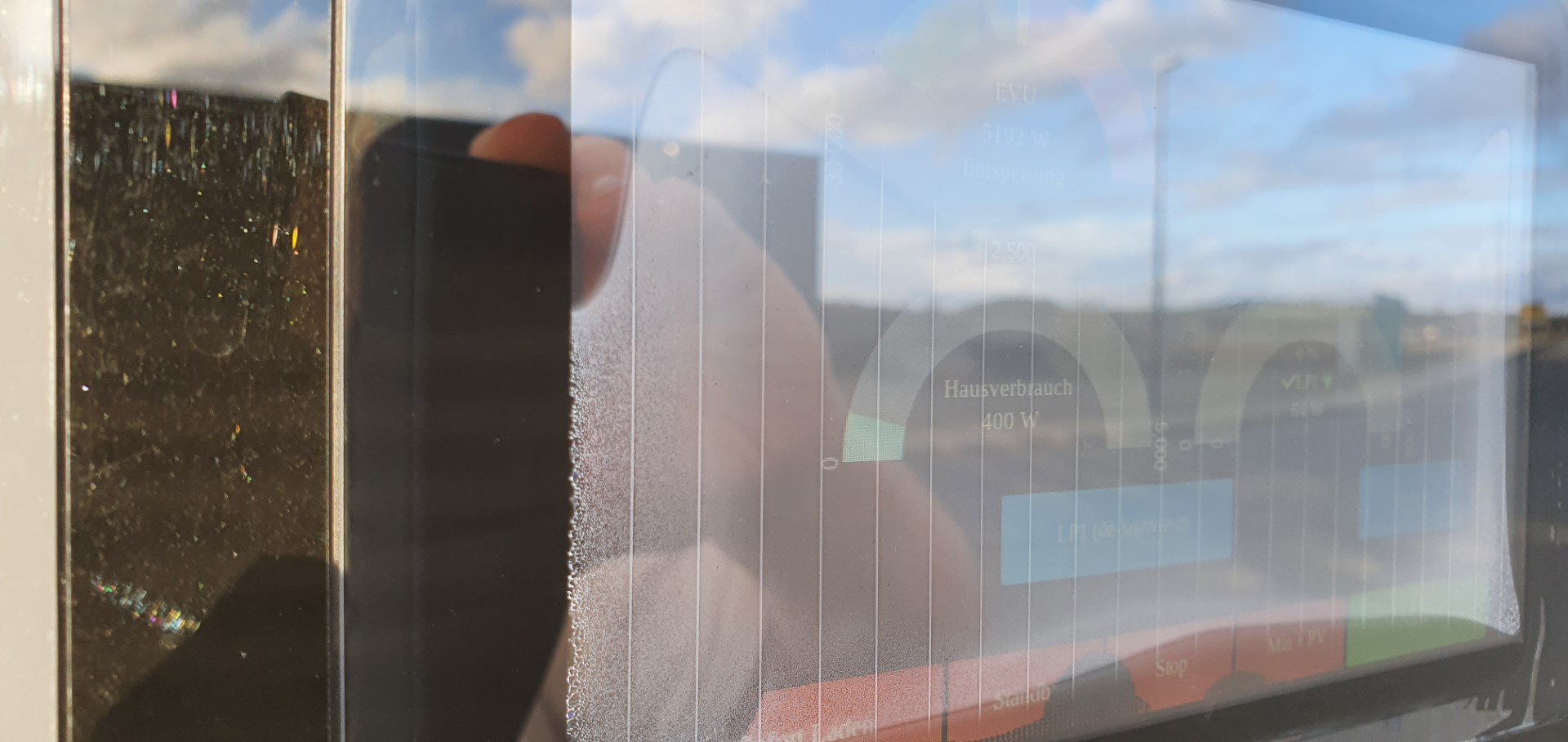

Das sieht etwas komisch aus.
Ich glaub der Kleber hält, aber am Glas vom Display ist ein schwarzer Lack, dieser scheint sich zu lösen.
Der schwarze Lack dient als Maske, dass man außerhalb des Displaybereiches nichts sehen kann.
Die OpenWB ist in der prallen Sonne?

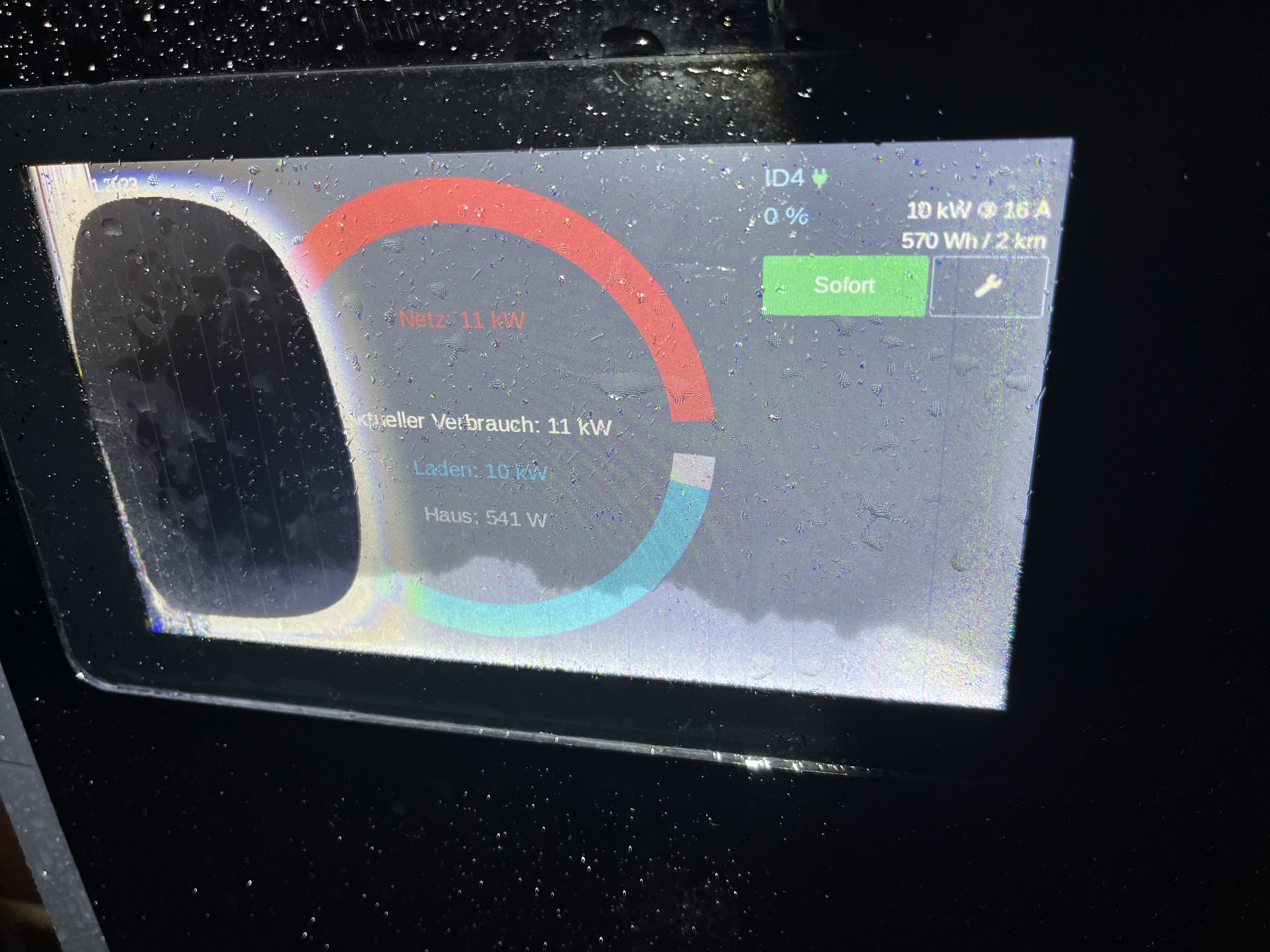

Leider ist das Problem nun auch bei uns aufgetreten. Es sieht richtig schlimm aus. Wir sind aber davon ausgegangen, dass es die Schutzfolie ist, die wir nicht abgezogen hatten, um das Display zu schonen. Sie war aber gar nicht der Grund, sondern es handelt sich offenbar um eine mangelhafte Verklebung der Scheibe. Der Kleber löst sich und Feuchtigkeit dringt ein. Mir war zuletzt auch aufgefallen, dass die Scheibe an einigen Tagen von innen beschlagen war.
Habe den Support nun angeschrieben, bin gespannt, was die uns anbieten.

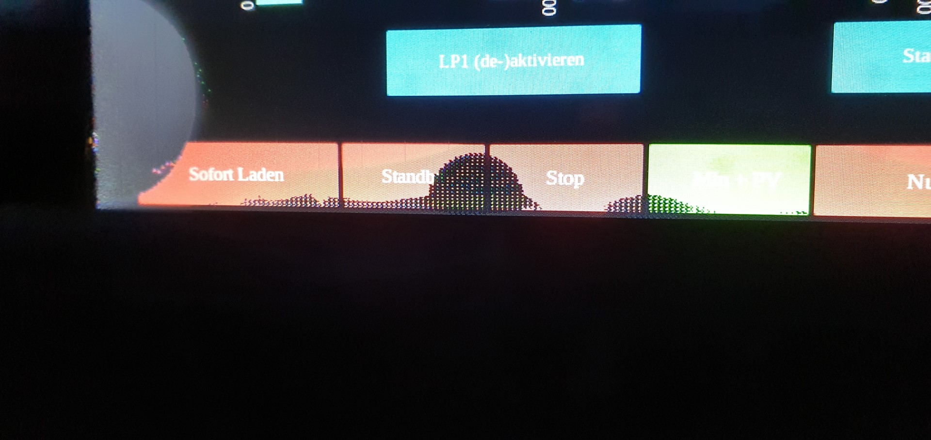

Guten Abend zusammen,
ich habe heute nach 14 Tagen wieder laden wollen und musste feststellen, dass das Display der openWB einen großen, schwarzen Fleck aufzeigt und am unteren Rand anders gefärbt ist. Kann das eine Folge von Wassereindringung sein? Support wird noch kontaktiert.

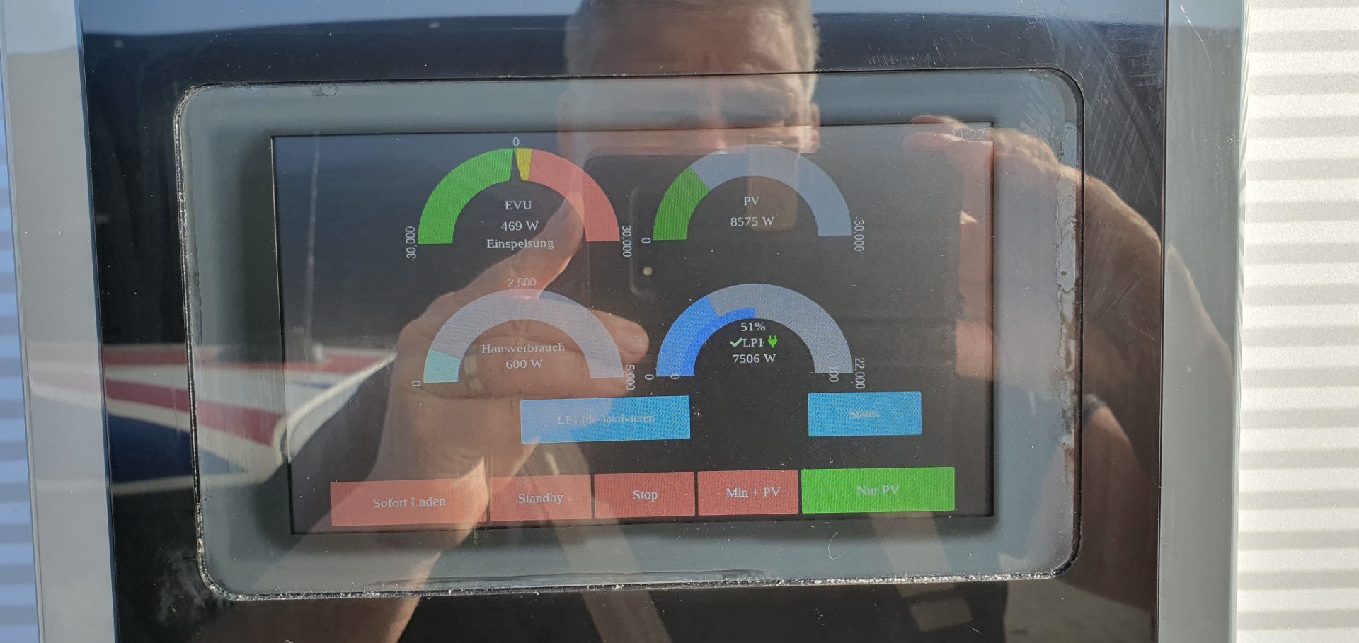

Habe einen Aufsetzrahmen bekommen.
Ob das hilft oder sich darunter weiter ablöst bleibt abzuwarten.
