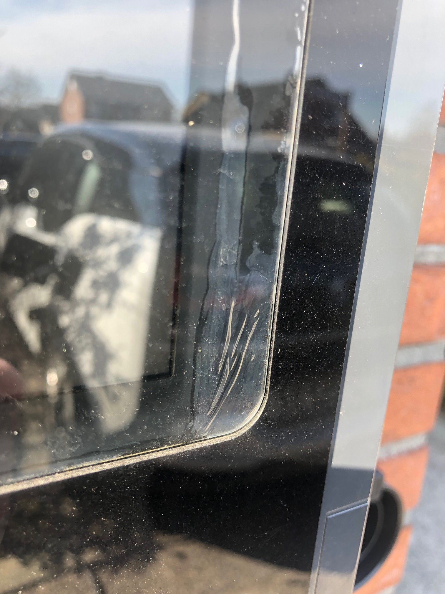

bei mir löst sich nach 1 Jahr in der Sonne das Display bzw. eine Folie krempelt sich auf. Hat das schonmal jemand gehabt? Welche Lösung des Problemes gibt es?
VG Alf

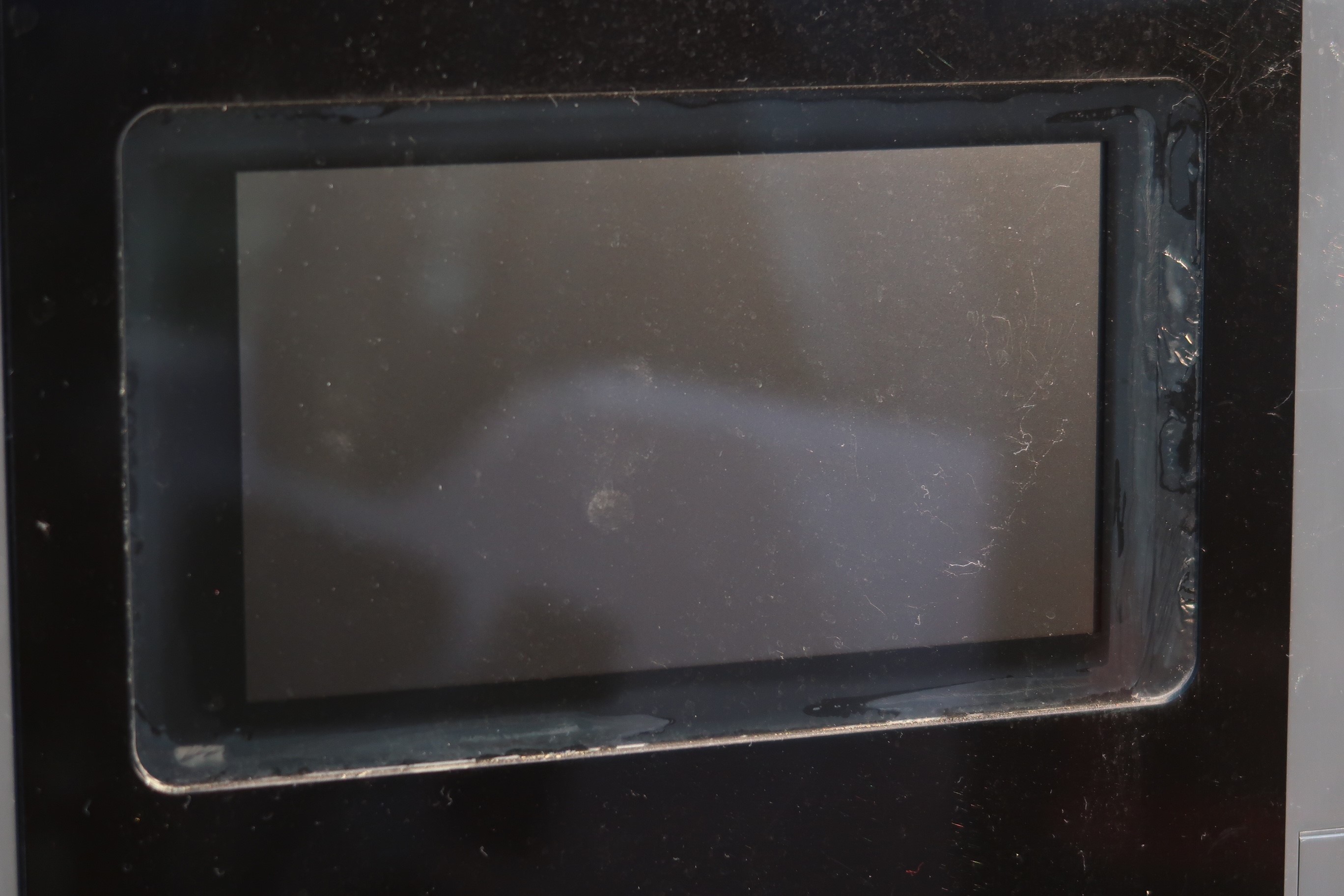

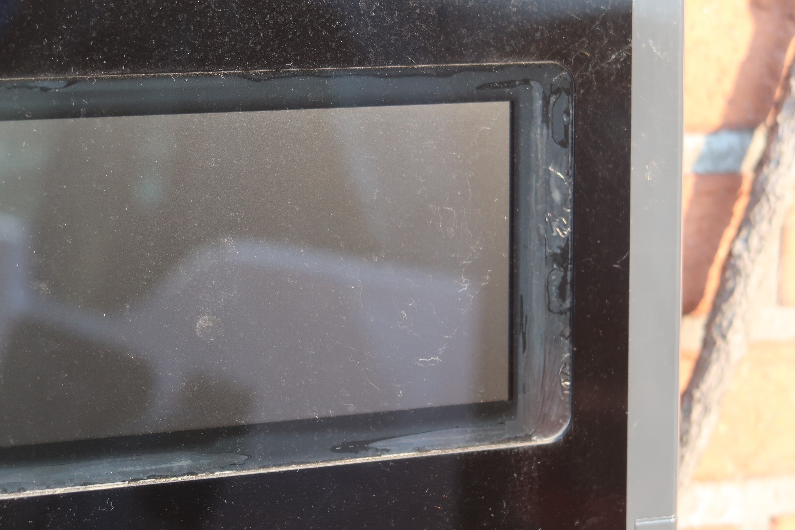

Schutzfolie ist ab, es löst sich von Innen

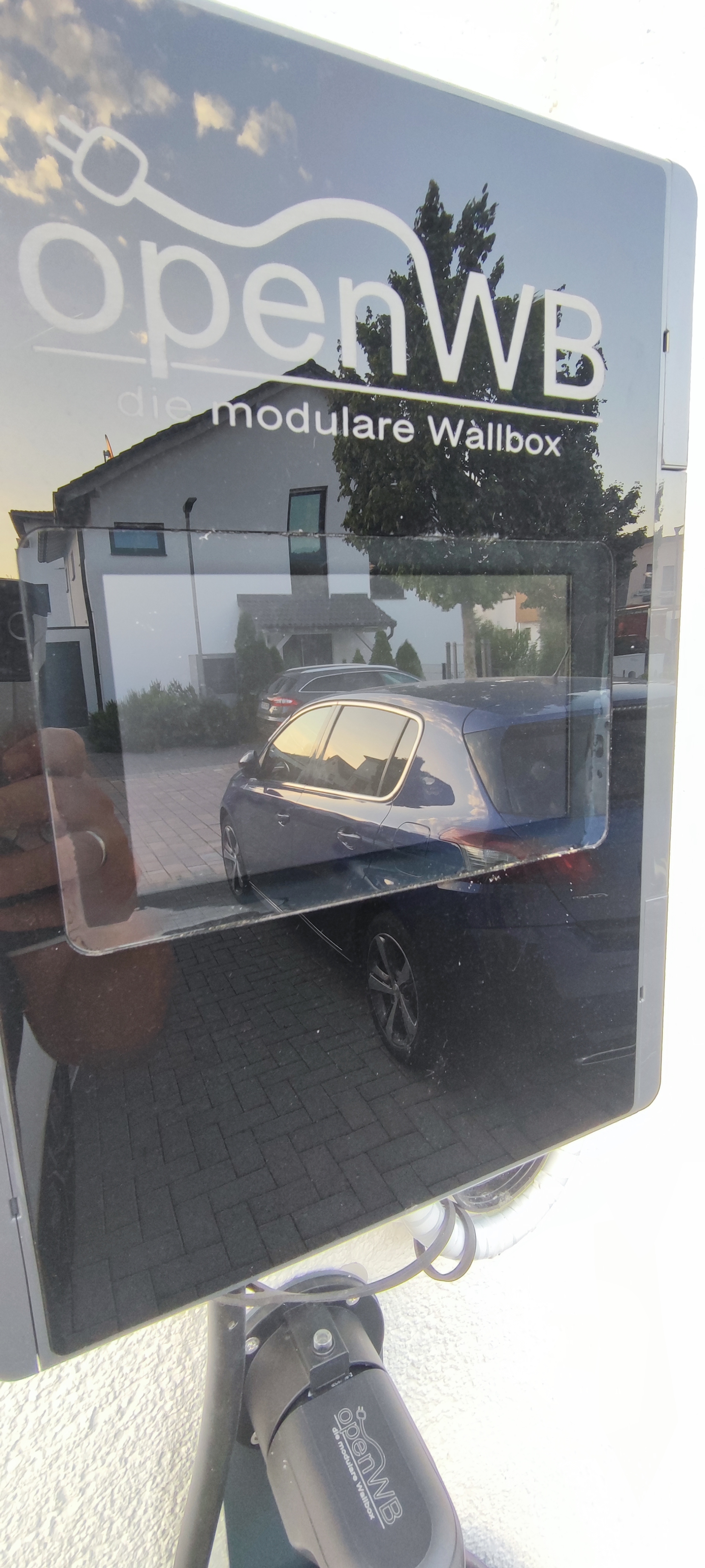

Wenn ich mir das Datenblatt ansehe, bezweifle ich, dass das Display überhaupt für den Außenbereich gedacht ist:
  • This device should be operated in a dry environment at 0–50°C.
  • Do not expose it to water or moisture, or place on a conductive surface whilst in operation.
  • Do not expose it to excessive heat from any source.
  • Store in a cool, dry location.
  • Avoid rapid changes of temperature, which can cause moisture build up in the device.
Direkte Sonneneinstrahlung auf ein schwarzes Gehäuse dürfte schon an "excessive heat" heran kommen, und außen ist es ganz sicher nicht immer kühl und trocken.
