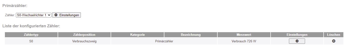

audilat hat geschrieben: So Apr 03, 2022 8:51 pm Wähle einmal den EVU-Zweig statt des Hausververbauchszweig. Bei mir sitzt der Fronius Smartmeter im EVU-Zweig und damit erfasst er dann auch den Verbrauch der Wallbox korrekt.
Hast du als Strombezugsmodul ggf keinen SO-Zähler sondern evtl. Den Fronius Energy Meter?
Ich habe einen SO am Verbrauchszweig.
Aus meiner Sicht sollte doch die WB in der Lage sein damit die Berechnung durchzuführen.

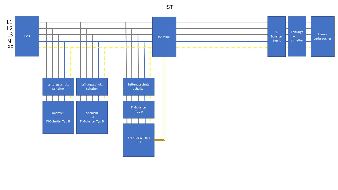

Es wurde ja schon gesagt: Das hilft nix.
Damit du 70% weich machen kannst muss der Zähler direkt hinter dem EVU Zähler sitzen(oder zumindest dort wo er auch die Wallboxen mit erfasst), da der WR sonst die weiteren Verbräuche nicht erfassen kann.
Wenn es ordentlich sein soll muss also der Zähler "umgebaut" werden. Warum das überhaupt anders gemacht wurde ist für mich nicht nachvollziehbar und wohl kaum der openWB sondern eher dem Installateur "anzulasten".

Da geht es darum das generell keine Daten erfasst wurden.
Die openWB muss aber vom Fronius erfasst werden für eine korrekte Überschussladung.
Die openWB wurde bei dir schlicht falsch angeschlossen.

Gelöst ist die falsche Wortwahl.
Bei dir ist es schlicht falsch angeschlossen.
Auch wenn die openWB 2.0 solche Konstellation darstellen kann gehört es keinesfalls so angeschlossen.

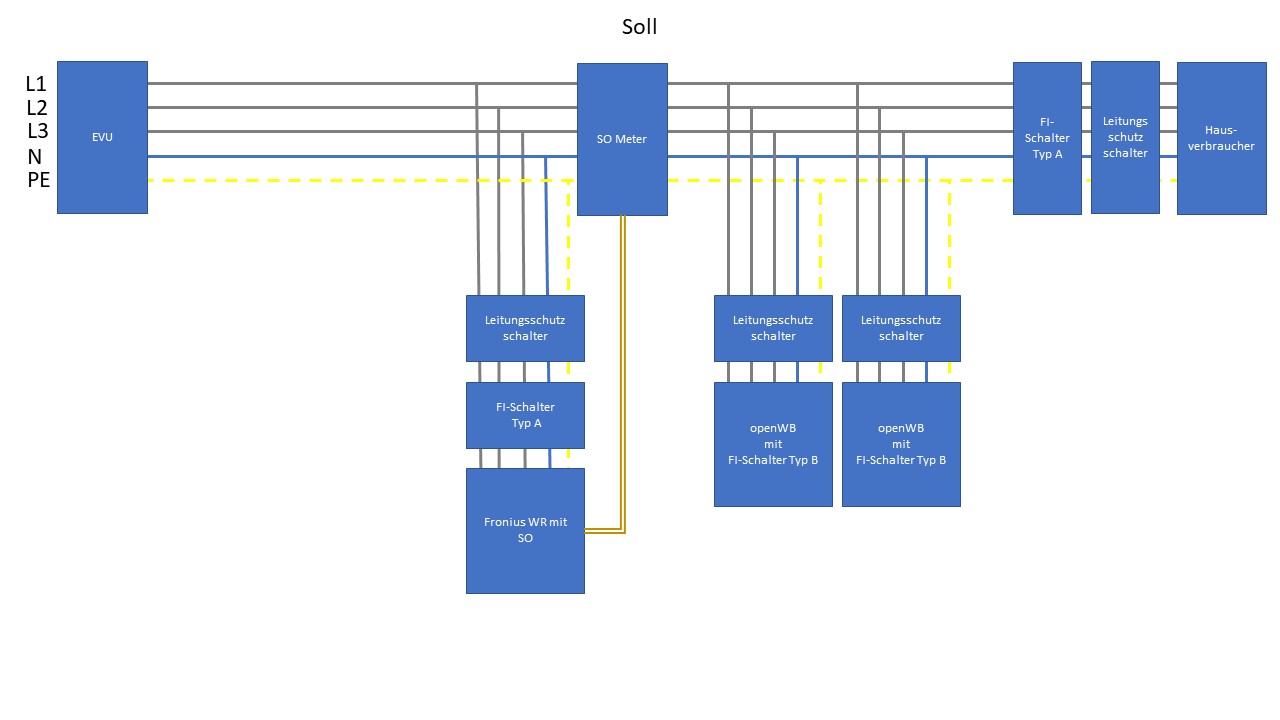

Aktuell:
Ich habe eine Zeichnung zu meinem Verständnis nach den Antworten erstellt, da ich keine Doku gefunden habe und würde mich über eine Bestätigung der Soll Zeichnung freuen:

Die Fronius Doku sollte erwähnen das für eine korrekte Anzeige aller Daten die Verbraucher nach dem Energy Meter anzuschließen sind.
Die openWB baut auf diese Daten dann auf.

openWB hat geschrieben: Mo Apr 04, 2022 11:50 am Die Fronius Doku sollte erwähnen das für eine korrekte Anzeige aller Daten die Verbraucher nach dem Energy Meter anzuschließen sind.
Ist denn die Soll Zeichnung richtig?
