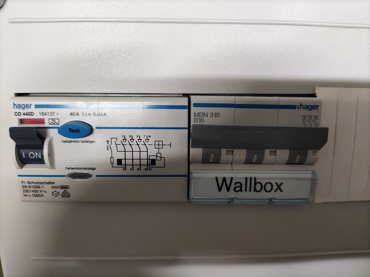

anbei ein Foto der Sicherung. Die fliegt immer komplett.
Wie heisst der Parameter genau wo ich die hohen Ladewerte setzen soll?
Merci für die Unterstützung
Re: Wallbox Sicherung fliegt
Ok, das rechts ist eine 3- phasige Sicherung, links der FI.
Es fliegt aber nur die Sicherung, richtig?
Hatte vorhin einen Denkfehler mit dem Screen. Den gibt es nach Sicherungsfall nicht mehr.
Du kannst höchstens mal unter Status/LP den Vorgabestrom und die Istströme beobachten, bei welchen Werten die WB abgeschaltet wird.
Ansonsten bitte vom Support Ladecontriller prüfen lassen.

sush1000 hat geschrieben: Mo Apr 04, 2022 7:37 am Hallo,
Hmmm,
Mich wundert der Typ A RCD da. wenn der wirklich vor der Sicherung ist, ist der eigentlich nicht zulässig, da in der openWB (hoffentlich) der Typ B RCD verbaut ist.
Derjenige der dort einen Typ A hingesetzt hat, sollte sich nochmal die VDE Normen anschauen.
Beitrag von sush1000 »
Ja, nur die Sicherung fliegt.
Der FI ist aus dem vorherigen Bestand.
Sollte der Elektriker wissen das in der openWB ein anderer Typ verbaut ist?
