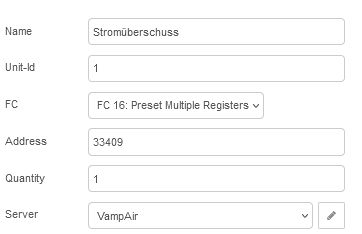

Sieht alles richtig aus. Kannst du auch FC 16 einstellen? Mit FC 6 geht es bei mir nicht.

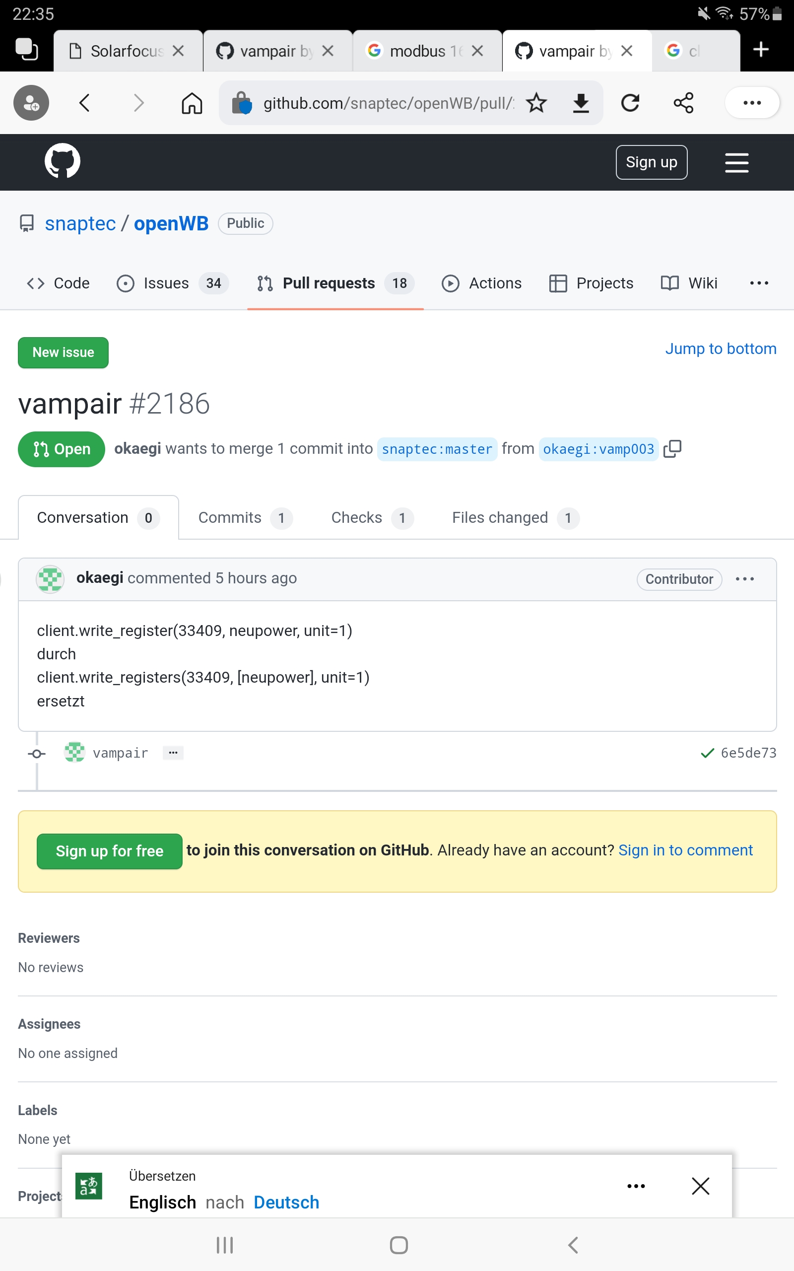

Hast recht ich muss stat 6 den 16 Funktionscode nehmen nehmen
client.write_register(33409, neupower, unit=1)
client.write_registers(33409,[neupower],unit=1)
Bin noch nicht sicher ob der syntax stimmt.

okaegi hat geschrieben: Sa Mai 07, 2022 2:59 pm Hast recht ich muss stat 6 den 16 Funktionscode nehmen nehmen
Einfach pushen - ich teste es ;-)

Das ist der pr
https://github.com/snaptec/openWB/pull/2186
Musst warten bis der "merged" ist, dann kannst du die nightly runterladen,

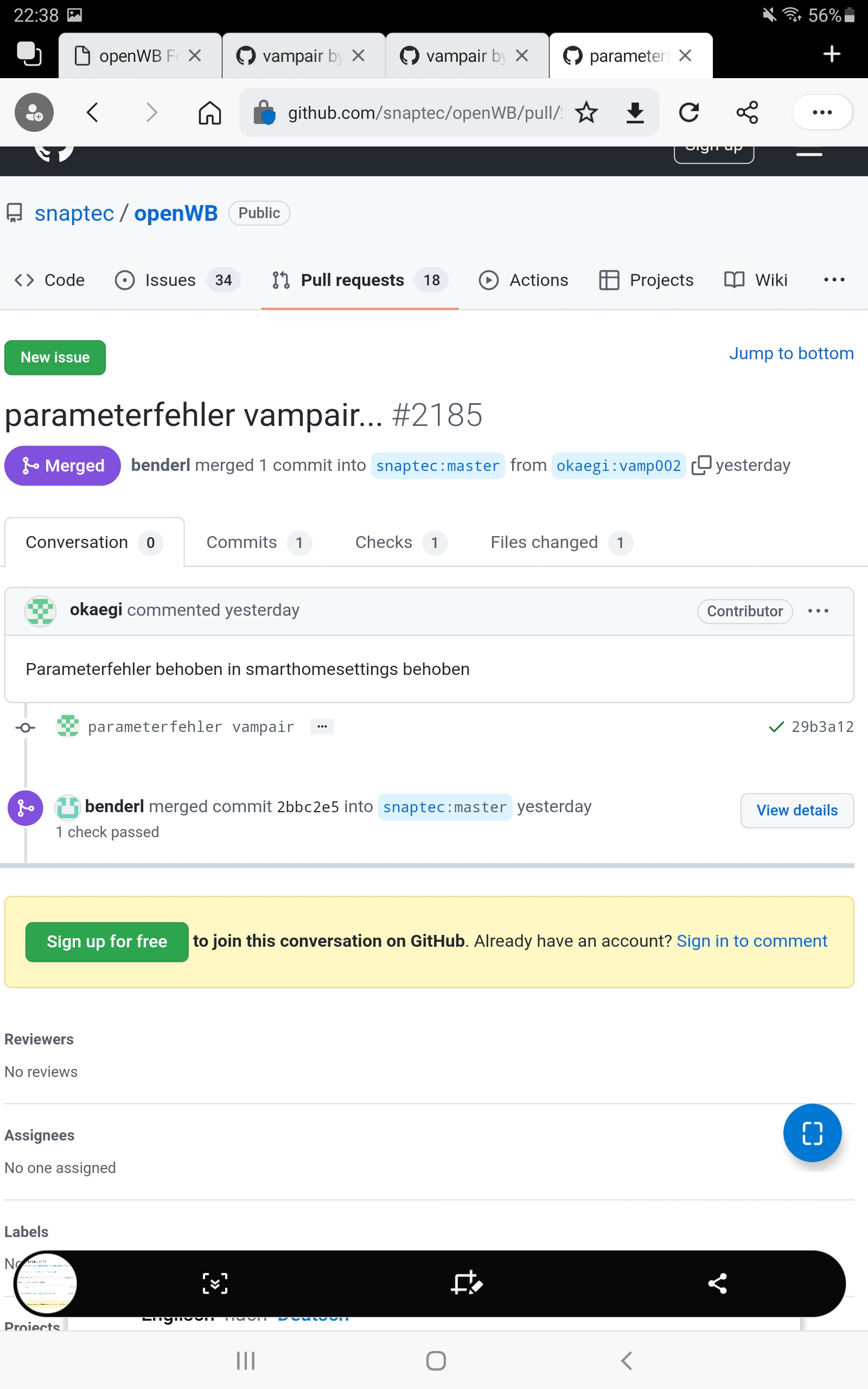

okaegi hat geschrieben: Sa Mai 07, 2022 3:14 pm Das ist der pr
Wie lange dauert so etwas bzw. wie kann ich sehen, dass das eingespielt wurde?

Hier siehst du links oben grün open
Wenn der pr drin ist siehst du vilolet merged. Dann ist er im nightly built.
