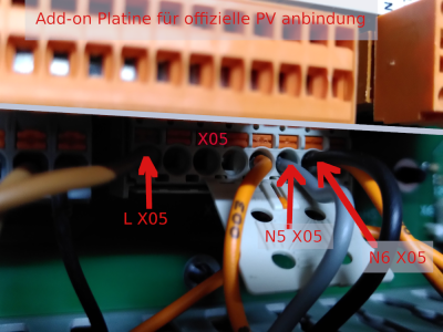

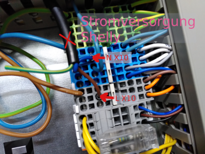

Die Stromversorgung für den Shelly holst Du vom "Hauptanschluss-Feld" X10 (bei mir ganz rechts unten).
Das von mir verwendete Kabel hatte einen PE-Leiter, der bleibt ungenutzt.

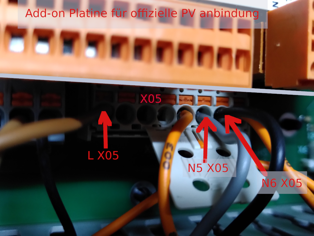

Die potenzialfreien Kontakte liegen auf dem X05 etwa in der Mitte des Boards.
Zwischen L und N5 ist original eine Brücke. Die kann entfernt werden.
Achtung! der L-Anschluss zählt bei der Nummerierung nicht mit. Das Kabel 003 ist also in N4 eingesteckt auch wenn es der fünfte Anschluss ist, auf keinen Fall entfernen! Kann aber auch sein, dass es dieses Kabel 003 bei Dir nicht gibt, hängt vom Modell der WP ab...

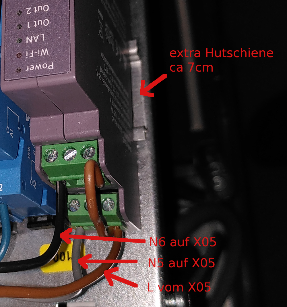

Am Shelly werden die Kabel einfach nur an den entsprechenden Anschlüssen angeschraubt. Stromversorgung auf der Seite wo auch das LAN-Kabel rein kommt, die potenzialfreien Kontakte auf der andern Seite. Den L-Kontakt kannst Du einfach vom oberen Kontakt zum unteren (auf der selben Seite) brücken. Verpolen geht nicht weil Wechselstrom...
Zu beachten ist, dass der Shelly nur Schließer-Kontakte hat. Nach dem Einschalten der Anlage ist der Zustand also "0 - 0" und damit "reduzierter Betrieb". Man muss also den Shelly-Kontakt, der EVU-2 bedient, erst aktivieren, damit die Heizung "normal" läuft. (Unter anderem) Dafür habe ich bei mir noch ein zusätzliches Relais mit Wechsel-Kontakt eingebaut, das vom Shelly geschaltet wird und das das Shelly-Signal invertiert. Das kann man aber auch rein softwareseitig aus der OWB heraus steuern...

Ja klar, wohin denn sonst?
Auf den Leitungen der potenzialfreien Kontakte liegen immerhin 230V, die wollte ich nicht zusätzlich durch den Keller ziehen....
Das LAN hatte ich ja für die WP selbst schon da...
