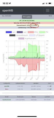

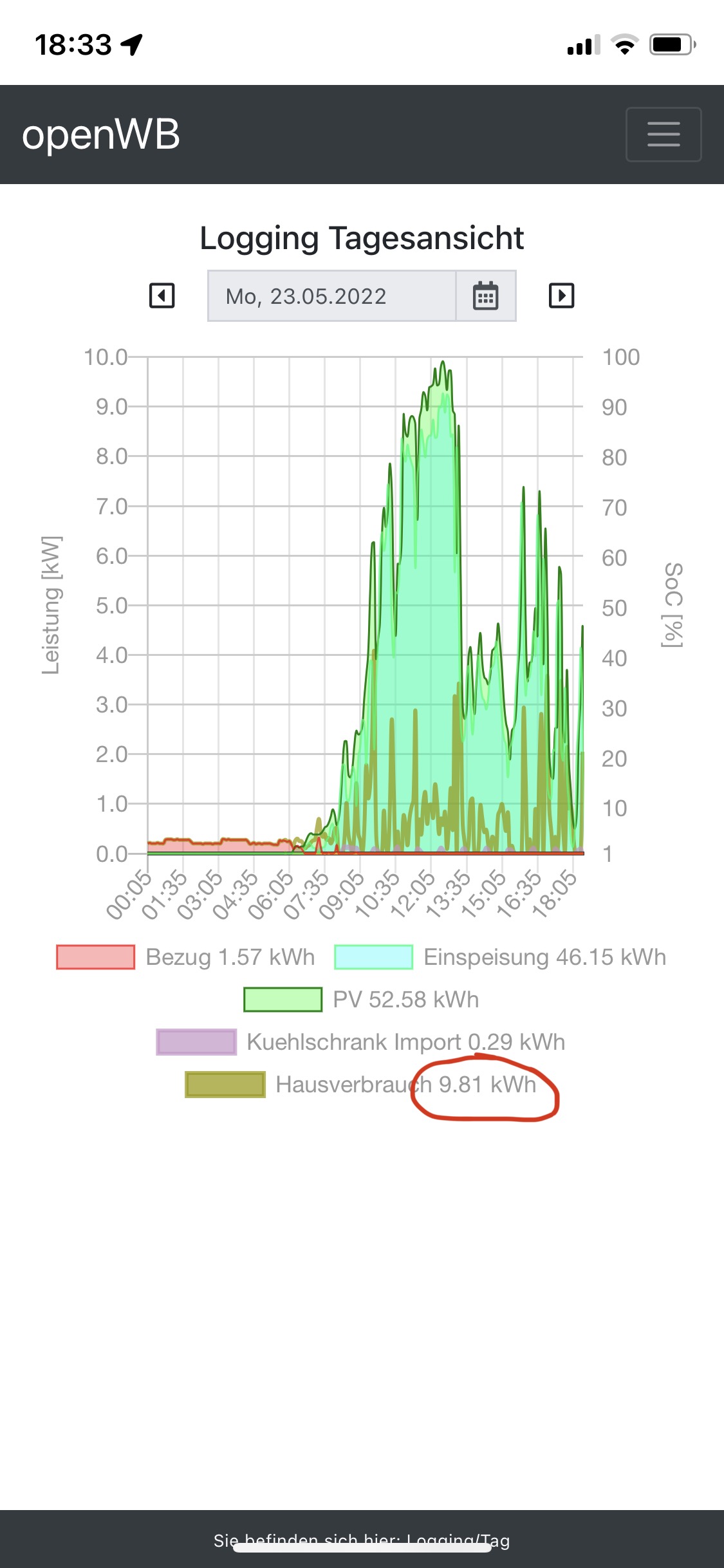

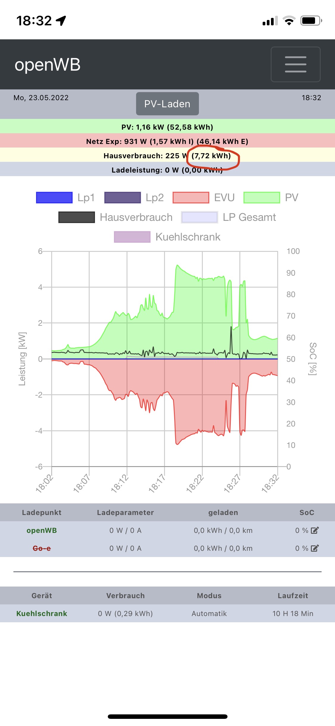

Habe gerade mal nachgeschaut, meine Installation mit dem Plenticore Plus 10 hat ebenfalls seit ein paar Tagen ein Problem mit den Werten im Log, in der aktuellen Dashboard Anzeige passt es scheinbar. Im Vergleich zum Kostal-Portal ist der angezeigte Hausverbrauch in openWB zu hoch, die Werte haben zuvor fast exakt übereingestimmt. Ich habe vor einer Woche den KSEM auf Version 1.50 geupdated. Hier gibt es vielleicht einen Zusammenhang.

Fragt ihr den KSEM direkt ab oder über den Plenticore?
Mein KSEM läuft auch auf 1.5.0 und bei mir entspricht die Gesamtleistung der Summe der Phasenleistungen.
Bei @Mafaldo ist da ein Delta von über 1kW drin.
Ich vermute das Problem eher in dem Umfeld.
