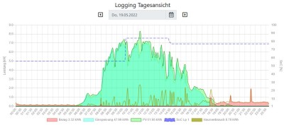

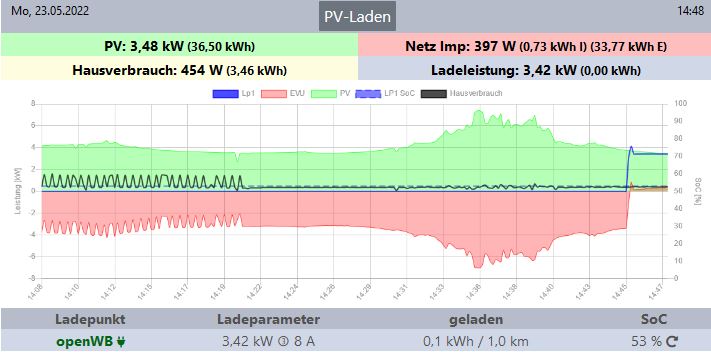

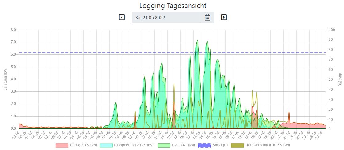

Mir ist aufgefallen dass im Logging unter dem Graph die Berechnung
des Bezuges und der eingespeisten Leistung nicht stimmig ist:
Welche Logs wären hier hilfreich?
(2022-05-19 08:52:58 +0200 [337fea88])

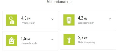

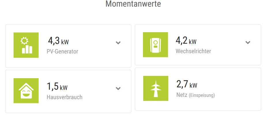

bis auf eine Ungereimtheit beim LP fällt mir nichts auf.
hier scheint es normal zu sein:
Die Angaben im plenti sind auch alle da:
das Log des plenti seit 2 Tagen mit der unleserlichen Zeitangabe:
wo kann man noch graben?

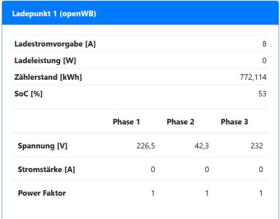

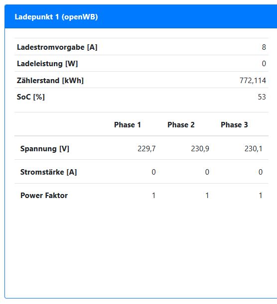

Bitte lass deine Verteilung und Wallbox mal prüfen.
Das sieht schwer nach loser Verbindung aus mit nur 42V an Phase2!
Das kann schnell heiß und gefährlich werden

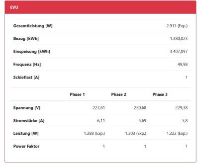

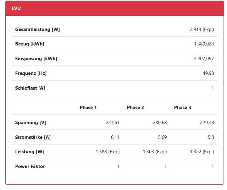

Die EVU Daten sehen auch etwas seltsam aus.
Die Summe der 3 Phasen ist rund 4kW, die Gesamtleistung aber nur 2,9kW. --> Irgendwas ist da auch Faul

die 42V kommen wohl vom Wegschalten der 2 phasen die ich beim 1 phasigen Laden nicht
benötige, hier habe ich jetzt den Lastschalter eingeschalten und die 3. Phase ist wieder da:
update:
nach dem Umschalten wird beim 3phasigen laden im Moment diese Bild gezeigt:
update2, hier scheint es wieder zu stimmen:
update:
- Beiträge: 4567
- Has thanked: 12 times
- Been thanked: 52 times
Re: Falsche Berechnung
Du weißt schon, dass du dich da außerhalb der Norm befindest. Die Norm geht explizit auf 1p und auf 3p Ladung ein. 2p kann ein BEV anfordern, aber die Box muss entweder 1p oder alle 3p zur Verfügung stellen.die 42V kommen wohl vom Wegschalten der 2 phasen die ich beim 1 phasigen Laden nicht

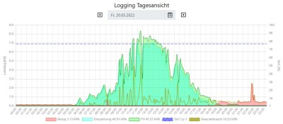

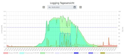

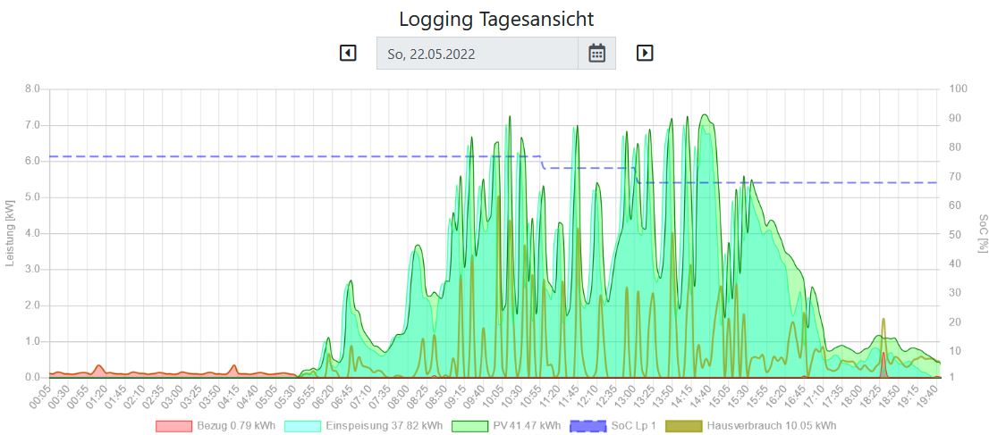

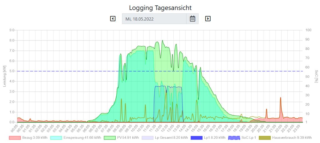

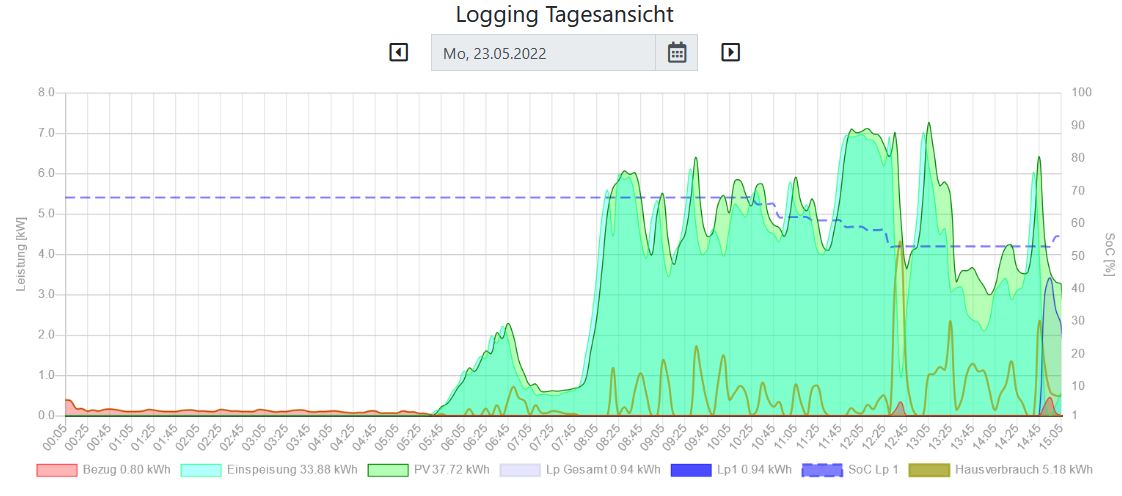

Hier mal die Graph´s der letzten Tage:
(hier hat der SoC noch gefehlt)
Nach installation der Nightly war der SoC wieder da:
Man sieht bei den Berechnungen fehlen täglich zwischen 1,5 -2,5 kW für eine Plausibilität.
Das habe ich bisher auf Geräte wie KSEM und Plenticore geschoben deren Stromverbrauch
nicht erfasst wird.
(Der SoC wurde nur der Vollständigkeit halber erwähnt, hat nichts damit zu tun.)
Welche Größe für den täglichen nicht erfassten Betrag wäre normal?
nicht erfasst wird.
