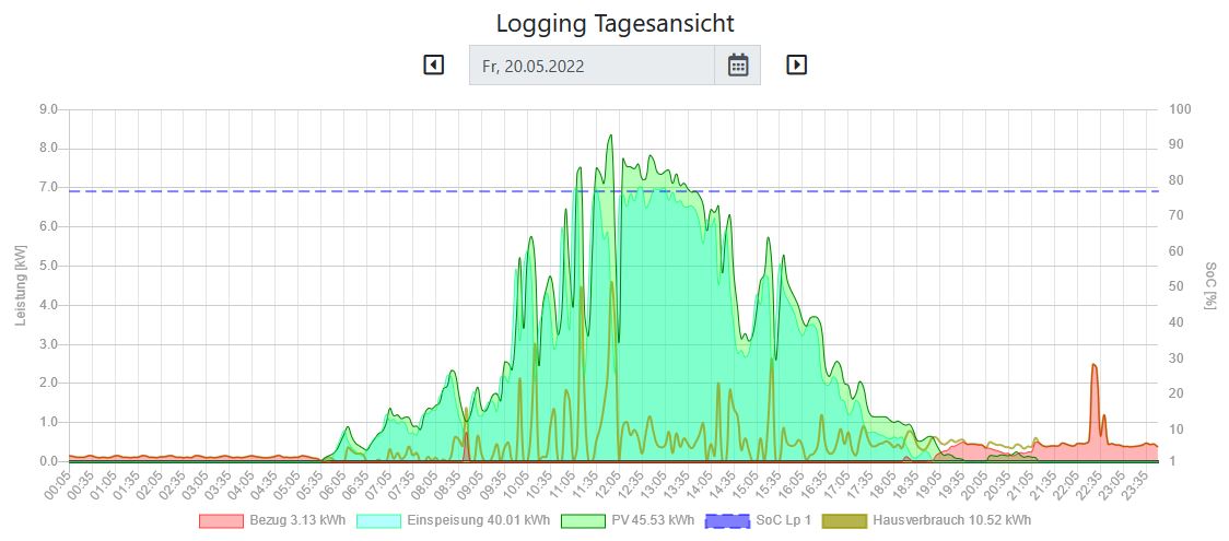

Mir ist aufgefallen dass im Logging unter dem Graph die Berechnung
des Bezuges und der eingespeisten Leistung nicht stimmig ist:
Welche Logs wären hier hilfreich?

Auffällig ist der zeitliche Versatz von Einspeisung und PV. Da passt was nicht und dadurch kommen die Spitzen in den Hausverbrauch.

aber was könnte dafür verantwortlich sein?

im Detail betrachtet, sieht es so aus, als ob die PV-Leistung der EVU-Leistung (Einspeisung) hinterherhinkt. Also würde ich mir die WR-Auslesung vorknöpfen.

Hier mal die Graph´s der letzten Tage:
(hier hat der SoC noch gefehlt)
Nach installation der Nightly war der SoC wieder da:
Man sieht bei den Berechnungen fehlen täglich zwischen 1,5 -2,5 kW für eine Plausibilität.
Das habe ich bisher auf Geräte wie KSEM und Plenticore geschoben deren Stromverbrauch
nicht erfasst wird.
(Der SoC wurde nur der Vollständigkeit halber erwähnt, hat nichts damit zu tun.)
Welche Größe für den täglichen nicht erfassten Betrag wäre normal?
