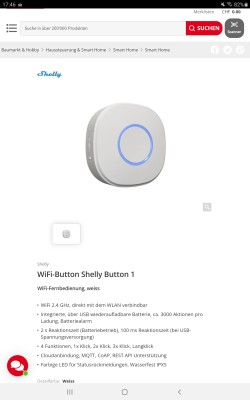

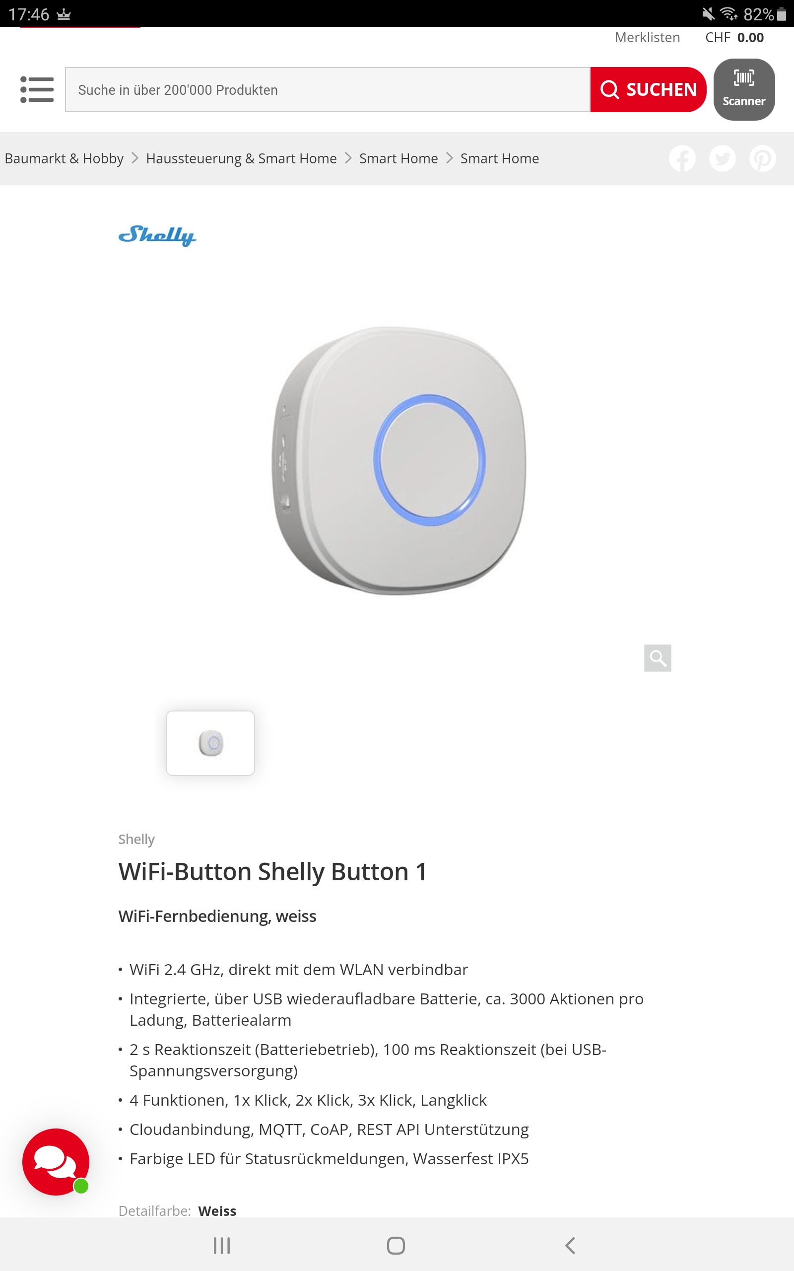

Ich hab mir mal so einen shelly button bestellt. Ich schau mal was möglich ist.
Zumindest viermal drücken ist möglich. Und verschiedene Farben hat er auch.

Genau den meine ich. Der schickt http-Requests (kurzer, langer, doppelter und dreifacher Tastendruck) und ist auch per MQTT einbindbar. Allerdings legt er sich immer sofort wieder schlafen, um die Batterie zu schonen.
