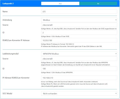

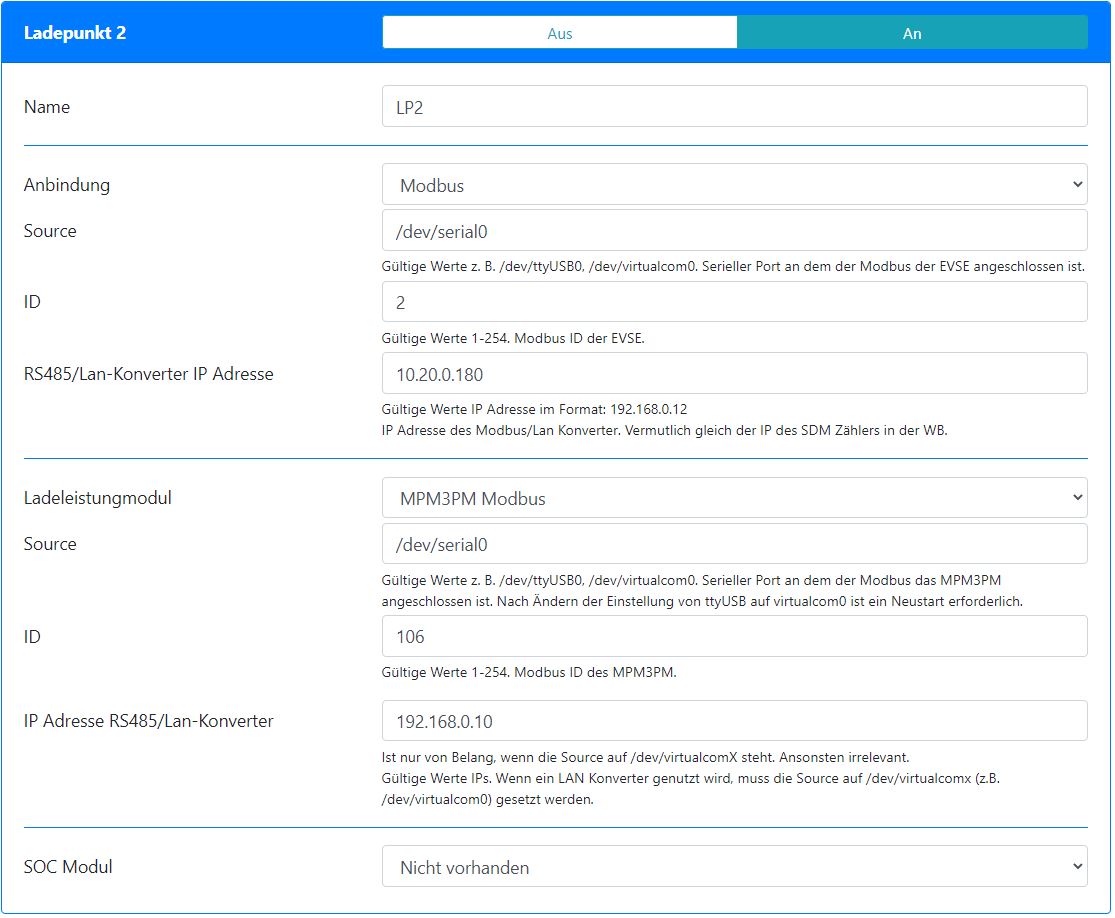

Re: Keine Daten LP2
Das ging leider auch nicht bzw hat nicht gepasst.
Lösung per Screenshot anbei. Nun läuft alles.
[attachment=0]OpenWB_LP2_settings.JPG[/attachment]
Gruß Julian
