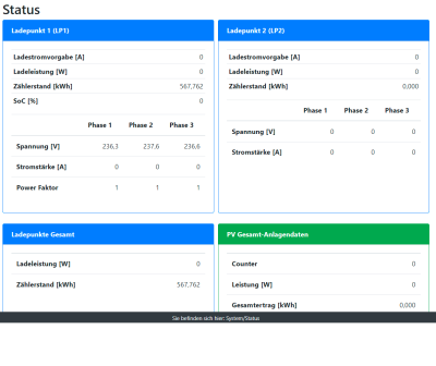

leider bekomme ich keine Daten meines LP2. Ich habe eine OpenWB Series 2Unter dem Status wird der LP2 angezeigt aber die Spannungswerte z.b. nicht. Nun bin ich nicht sicher ob dieser richtig konfiguriert ist. Die Modbus ID des SDM630 Modbus des zweiten LP steht auf 106. Vielleicht kann mir jemand sagen ob dies normal ist und ob der LP2 korrekt konfiguriert ist,

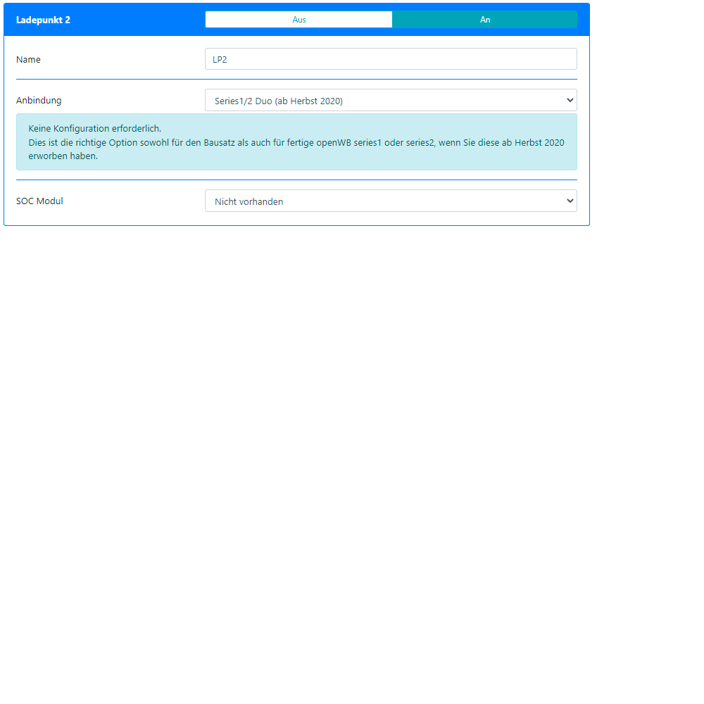

konfigurier das auch mal als externe openWB und gib' die IP der Box ein. Dazu muss die Box selber als 'nur Ladepunkt' konfiguriert sein.

Wie betreibst du denn die openwb 2.0, auf einem separaten raspberry pi oder hast du die Box selbst mit dem neuen Image versehen?

das Image ist noch original. Nur habe ich glaub ausersehen
Diesen Punkt verstellt und bin mir nun nicht mehr sicher was es war.
Gibt es ein Werksrest oder ein original Image dieser Box?
Meine ist noch mit PU an LP1.

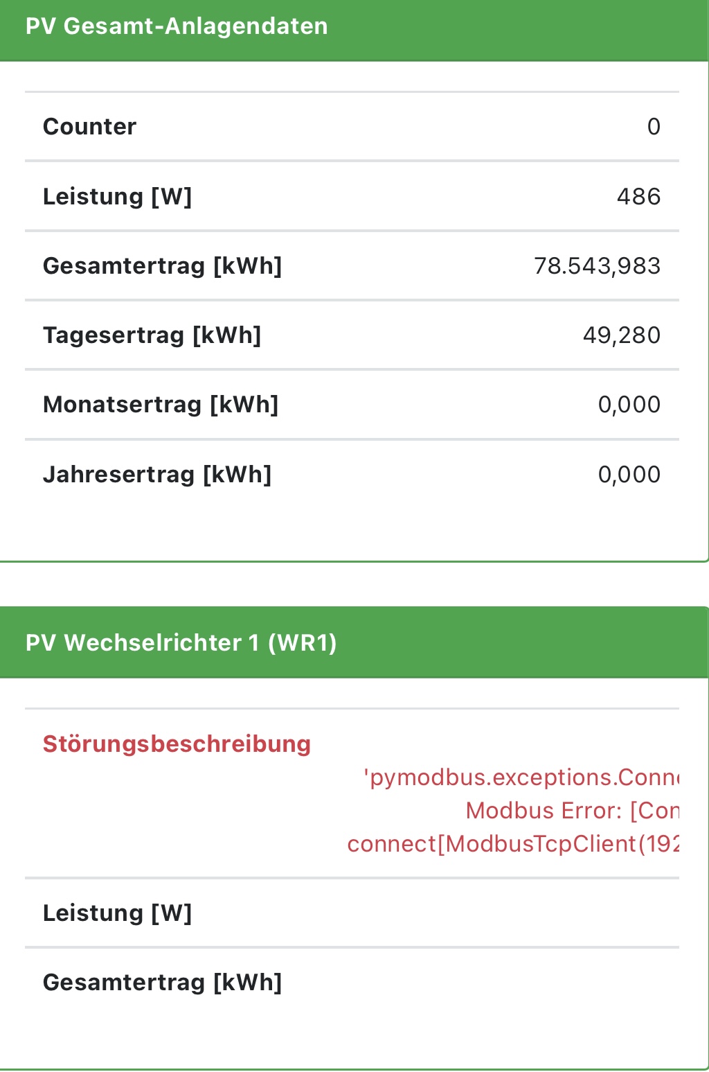

Bei meinem WR1 wird auch noch ne Meldung angezeigt.
Die Daten werden aber übertragen.
