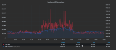

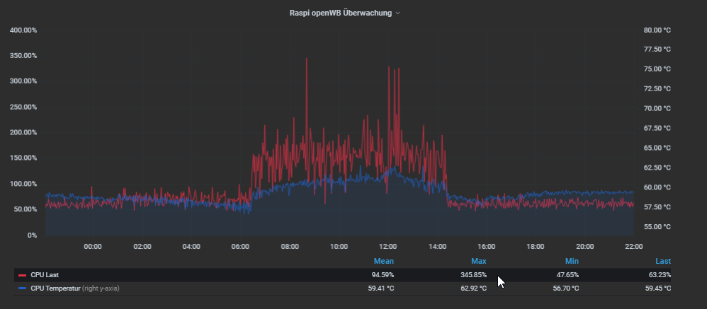

Heute der erste Ladevorgang mit der .271 - der Raspi hat sich fast überschlagen. Hatte ich mit keiner der vorherigen Version in dieser Höhe. Nach dem Update wurde natürlich ein kompletter Neustart der OWB gemacht. Wir hatten allerdings heute auch eine VODAFONE Großstörung und der Raspi konnte nur im heimischen Netzwerk "funken" - ist das ggf. eine mögliche Ursache?
Man achte auf die MAX CPU Auslastung. Die Zeit mit der hohen CPU Auslastung ist auch der Zeitraum wo geladen wurde.
