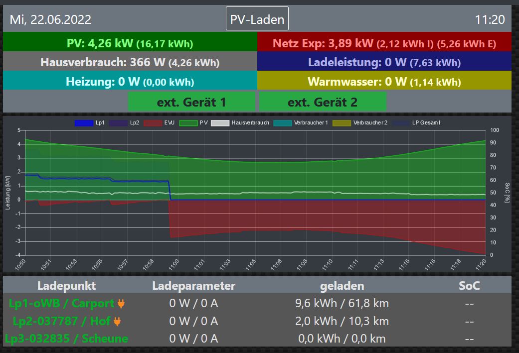

Als eure Fahrzeuge morgens nicht geladen haben, gab es da eine Ladestromvorgabe seitens oWB?
Ich hatte heute morgen etwas ungewöhnliches was bisher noch nie eintrat (hatte Update auf die aktuelle Nightly ab Tag zuvor gemacht):
Smart (nur einphasig ladend) hatte gestern Abend noch geladen (PV-Laden), heute früh ging es allerdings nicht weiter (was normal funktioniert, Add-On Platine ist verbaut und macht auch ihren Dienst). Die Ladestromvorgabe stand bei 0A und ~3kW gingen ins Netz. Hab den Modus dann auf Min+PV-Laden umgestellt und es startete und regelte den Ladestrom korrekt hoch. Zurückstellen auf PV-Laden zeigte dann auch keine Auffälligkeiten.
Es wirkt fast so, wie wenn oWB nicht mitbekommen hätte das Überschuss ins Netz geht. Grafisch wurde alles korrekt dargestellt. Bin jetzt auf die aktuelle Stable (271) zurück, mal schauen wie es morgen früh ist.

Selbes "Phänomen" ist gerade wieder aufgetreten:
Überschuss reicht nicht mehr für 2x6A Ladestromvorgabe, PHEV & BEV werden gestoppt. Als wieder Überschuss vorhanden ist wird nicht weiter geladen da keine Ladestromvorgabe. Kurz auf Min+PV-Laden und es geht weiter. Zeitverzögerung für den Ladestart ist auf 20 Sekunden eingestellt, die waren deutlich überschritten.
Wenn die Autos voll sind werde ich die Box mal neu starten...

Re: Q4 wacht morgens nicht auf
Ein Neustart hat das Problem gefixt, heute früh lief es wieder normal.AlSi_8480 hat geschrieben: Mi Jun 22, 2022 9:47 am Wenn die Autos voll sind werde ich die Box mal neu starten...
