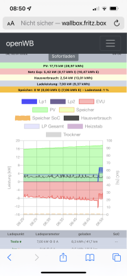

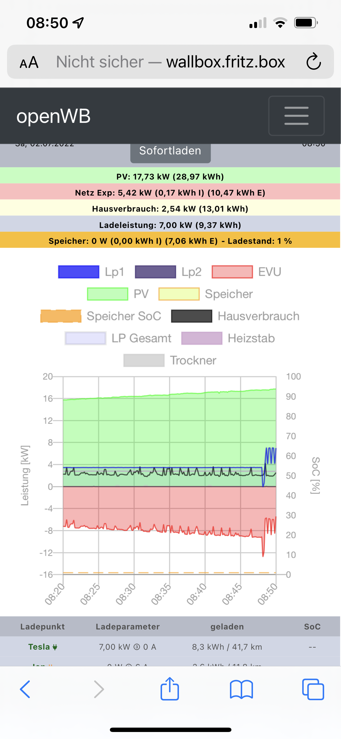

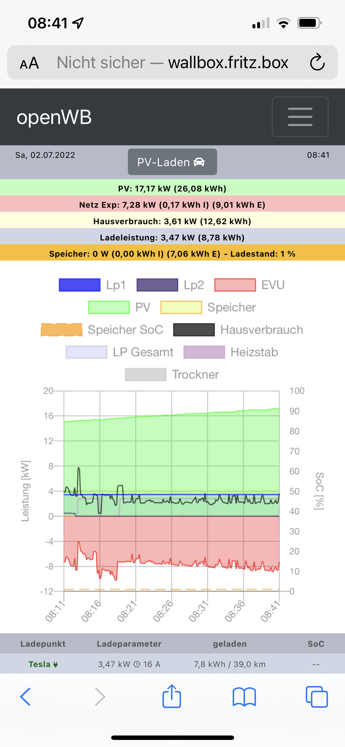

Dass das mit den Umschalten nicht immer funktioniert, hatte ich acch schon einmal bemerkt:
viewtopic.php?f=9&t=5506
Gerade aktuell ist es wieder so:
Ich vermute allerdings, dass es etwas danit zu tun hat, dass morgens wenn die Sonne aufgeht nur wenig Leistung vorhanden ist und dass im weiteren Verlauf die Regelung das hochphasen irgendwie verschlabbert. Das passiert aber nicht immer. Wenn ich tagsüber anstecke, wird umgeschaltet.
Ich behelfe mir aktuell so, dass ich die Phasenumschaltung mit sofortladen erzwinge und dann wieder zurück auch nir PV gehe. Von daher kann ich deine Beobachtung bei mir nicht nachvollziehen.

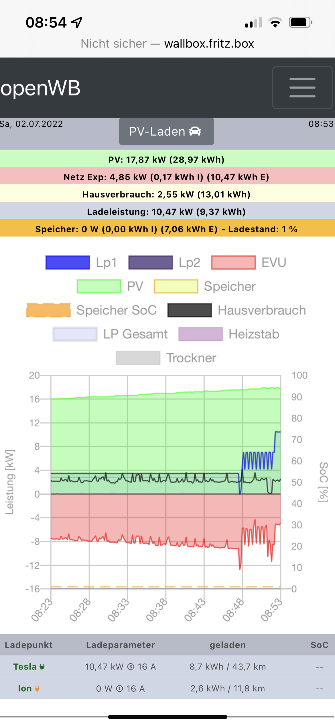

Hier habe ich mal auf Sofort umgeschaltet.
Interessant ist das Aufschwingen verbunden mit der Anzeige von 7kW bei 0A.
Nach dem Umschalten auf nir PV ist alles wie es soll:

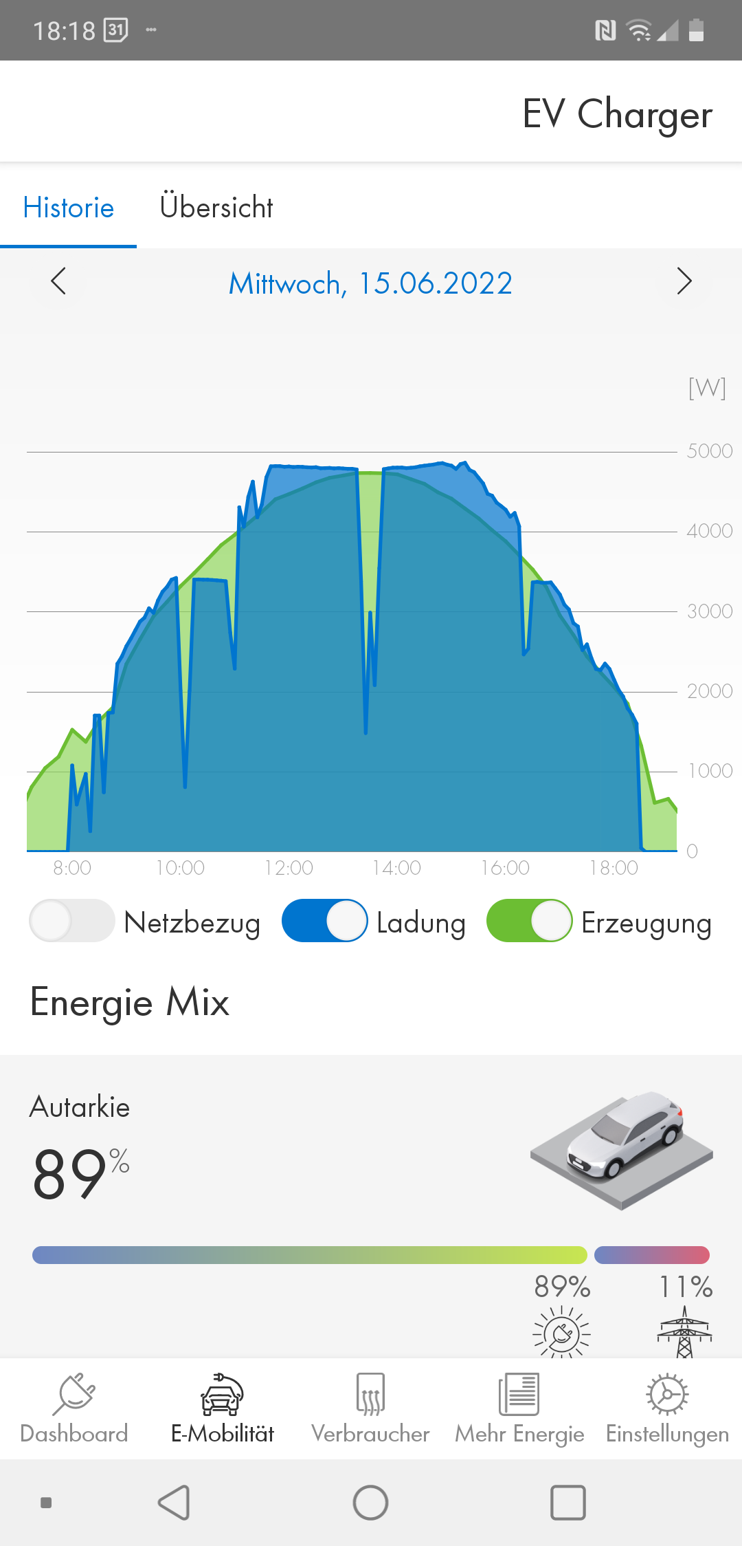

ich kann euch bestätigen, dass es nicht am BMW i4 liegt. Ich nutze den SMA Charger, weil die openWB nicht lieferbar war. Phasenumschaltung klappt beim i4 ohne Probleme.
Ich hatte bisher genau einmal eine Störung am Fahrzeug. Es waren viele dicke Wolken am ansonsten blauen Himmel, da ich wenig (zu wenig) Netzanteil eingestellt hatte, hat die Wallbox ständig gestoppt um zwischen 1phasig und 3phasig umzuschalten, irgendwann wurde es dem BMW wohl zu blöd.
Hier ein Screenshot mit ein paar Umschaltungen:
Morgens unterbricht die Wallbox öfters, weil ich damals noch zu wenig Netzanteil freigeben hatte. Gegen 11 Uhr ist dann 1phasig ausgereizt, nachdem der Überschuss die 4kW überschreitet schaltet die Wallbox auf 3phasig. Gegen 13:30 Uhr gabs wahrscheinlich Mittagessen, anschließend wurde wieder mit 3 Phasen weitergeladen. Das Auto macht keinerlei Probleme.
