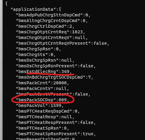

Hier sieht's besser aus, oder? https://github.com/tisoft/SAIC-API-Docu ... c-java-api
Ist Java oder Python sinnvoller?
Im Beispiel-Screenshot ist der SOC mit 80,9% zu sehen.

Python. Aktuell gibt es keine Module die in Java realisiert sind.

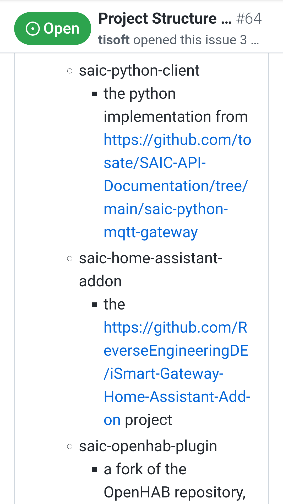

Da das nächste Auto meines Vaters ein mg4 oder 5. ist
Habe ich auch etwas Interesse daran das es hier weiter geht
https://github.com/ReverseEngineeringDE ... /issues/64

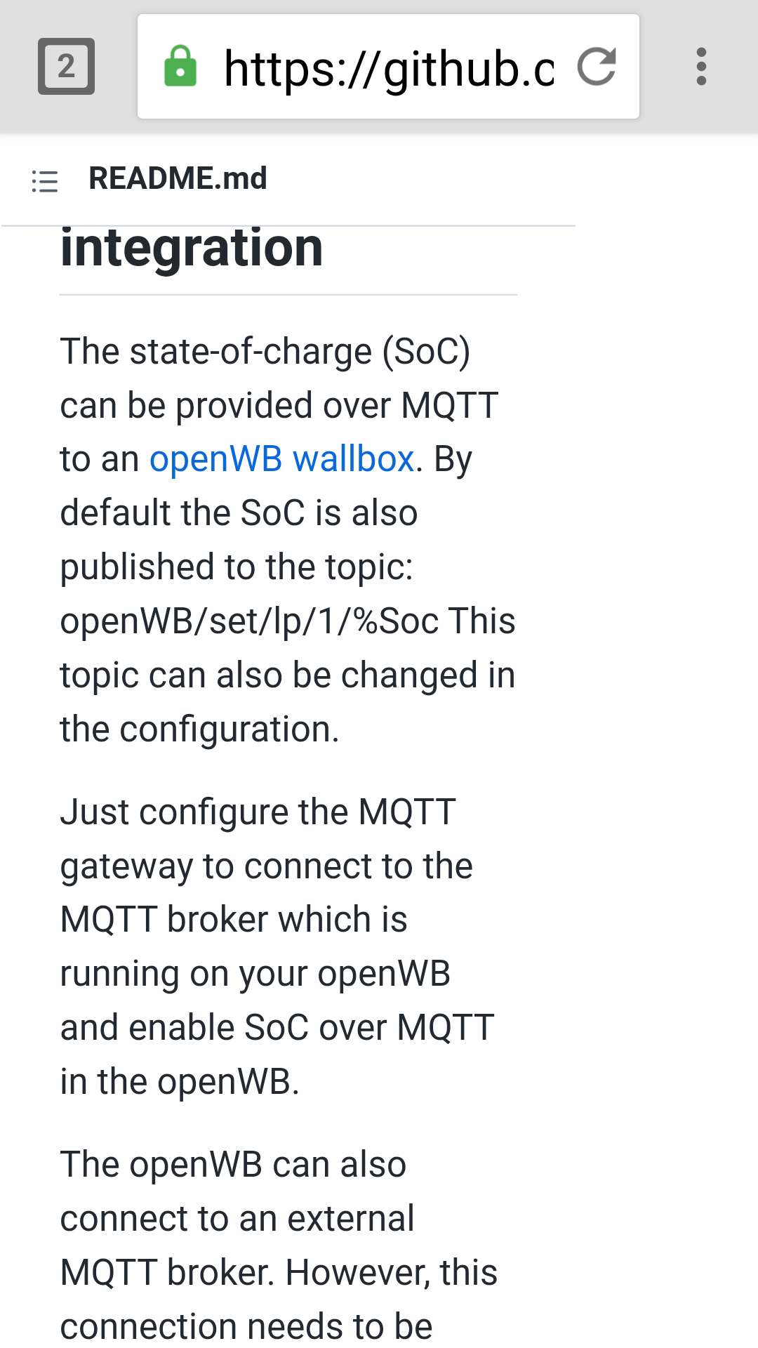

@Mono
Hast du Ambitionen, an einem MG SOC-Modul zu arbeiten, oder planst du über MQTT den SOC zu übergeben?
